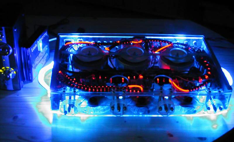

J'en profite aussi pour rajouter une petite photo du petit dernier: l'ampli Jacky GainClone

Mr Loute
Posté le 03-07-2005 à 14:23:09  profilanswer
Mdr!!!
Joyeux Anniversaire Froggy Box!!!  :pouce:
Moi je débute la mienne, les photos viendront en temps voulu et probablement une fois la box terminé, je ne crois pas q'elle aura la classe de la tienne!!!
Et encore longue vie à ta box.
Au fait, en passant, ton LCD tourne t'il toujours à 40 /50 °C ?
Ça tendrait à prouver que ces bestioles peuvent quand même encaisser de la chaleur.
et bien ton ampli, on dirait une des machines de Matrix en bleu/rouge/noir  :pouce:
