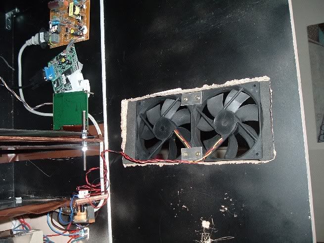

pour montrer comment est l'interieur de la box :
2 ventilos de 120mm legerement incliner vers la F1 et la dalle(j'ai fait un trou en creusant le bois pour mettre le cadre TFT/Fresnels bien droit)

est ce que ca t'aide a comprendre ?
mon probleme est que j'avais une tache qui apparaissait sur la gauche de la projection , et maintenant que j'ai placer les ventilos au centre de la dalle , j'ai une tache qui aparrait maintenant au centre de la dalle  :??:
toi comprendre probleme ? ;)
