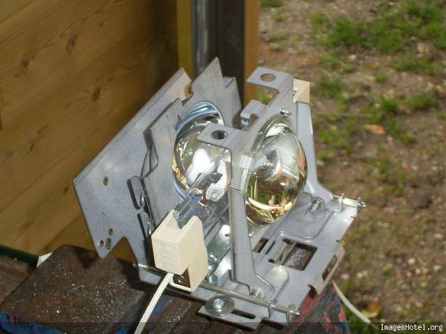

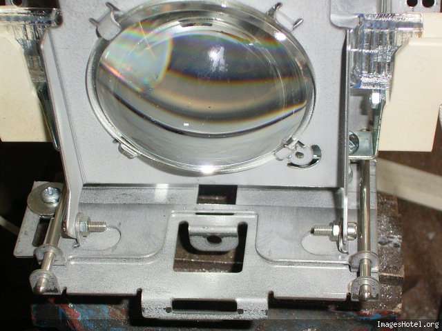

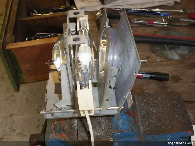

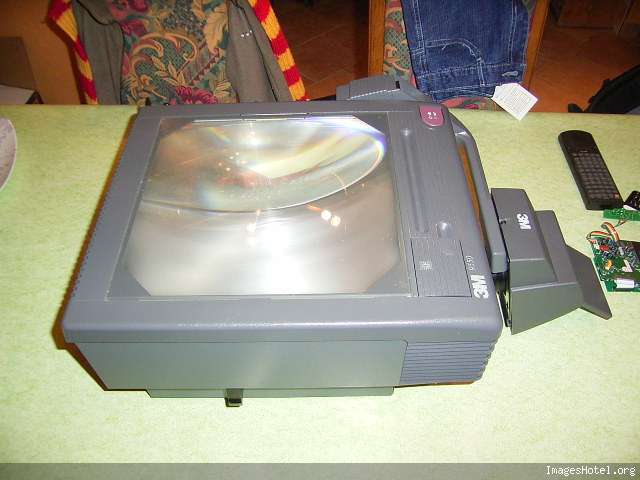

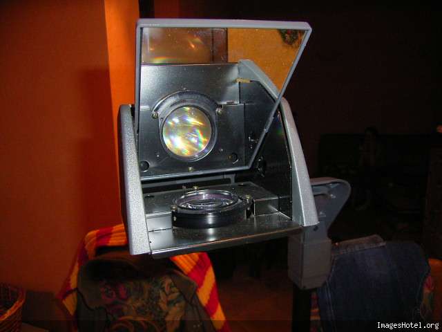

bonsoir a tous ,voici une ebauche de mon projet.
shp 150 w avec ballast electronique type induxi
ecran 5 pouce walkvision

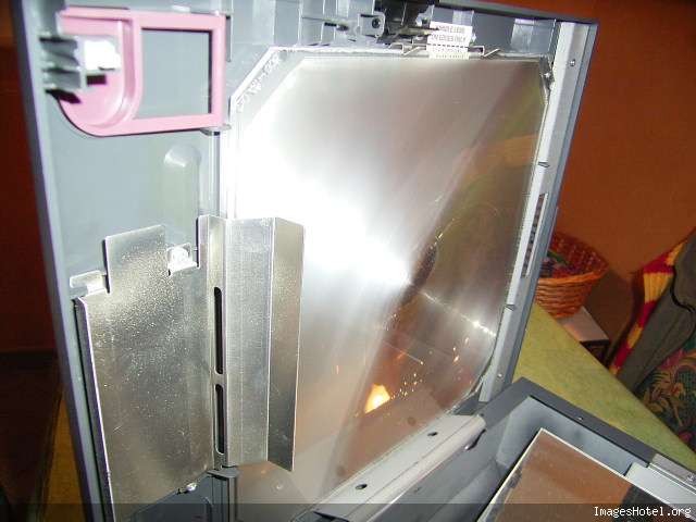

pour la frenel et l objectif tous vient d un retro 3m9550

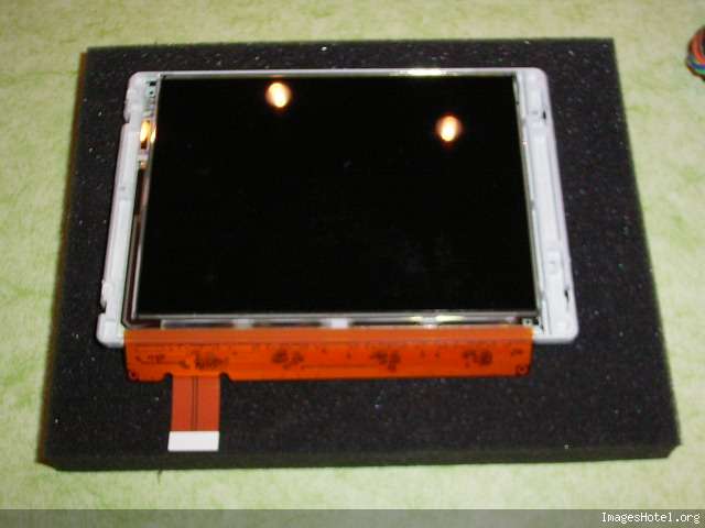

Cyb
Posté le 14-01-2007 à 21:37:23  profilanswer
tiens ta dalle est très ressemblante à la mienne, ce serait pas une sharp par hasard?

cyb j ais repondu trop vite  effectivement sharp duntk2655tpzz c est presque le meme controleur.
n°139632
Cyb
Posté le 14-01-2007 à 23:16:03  profilanswer
C'est bien se qu'il me semblait^^

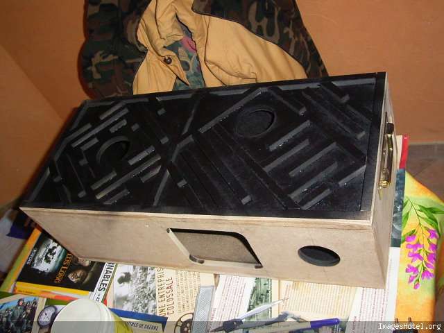

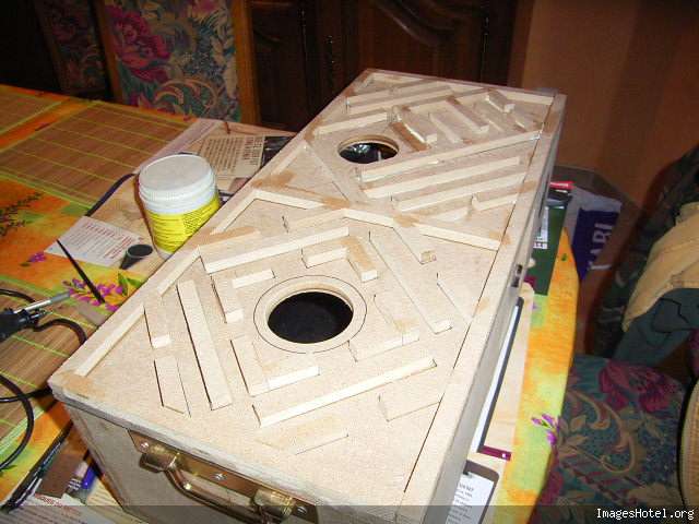

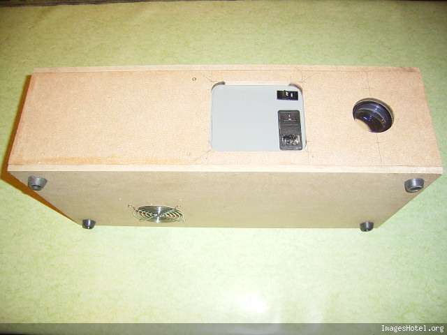

la lightbox en fabrication:
http://www.imageshotel.org/images/xavuis/ampoulebox001.jpg
http://www.imageshotel.org/images/xavuis/ampoulebox002.jpg
http://www.imageshotel.org/images/xavuis/ampoulebox003.jpg

http://img294.imageshack.us/img294/3694/ens001nf5.th.jpg
voici la lighbox:
http://img294.imageshack.us/img294/7518/lightbox01pg5.th.jpg
details f1/lcd/f2:
http://img264.imageshack.us/img264/4131/tf02gn6.th.jpg
compartiment balast:
http://img264.imageshack.us/img264/536/balastfj5.th.jpg
donc mon projet marche,je nais pas reussi a faire de photo de l ecran,mais c est pas mal du tout pour un petit 5 pouces.

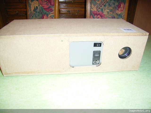

Details compartiment puissance et ventilation hqi:
HTTP://www.imageshotel.org/images/xavuis/balast03_2.JPG
Rack extratible:
HTTP://www.imageshotel.org/images/xavuis/balast1.JPG
Pose d un couvercle avec charnières:
HTTP://www.imageshotel.org/images/xavuis/box2.JPG
Pour le de transport:
HTTP://www.imageshotel.org/images/xavuis/box.JPG

hello a tous,willy_boy pour la peinture c est pour la fin des que j aurais trouver un systeme pour les fuites de lumieres par la ventillation.
voici deux photos du panel et des pieds/ventillation hqi:
http://www.imageshotel.org/images/xavuis/pieds.jpg
http://www.imageshotel.org/images/xavuis/panelav01.jpg

Salut et d'abord félicitations pour ton projet.
Pour tes problèmes de fuites de lumière à cause de la ventilation ya un TUTO dans la rubrique refroidissement d'après une très bonne idée de Nobug. Les résultats sont très prometteurs en terme de lumière. reste quelques tests à faire au niveau température et bruit...si ca te dis jette un oeil ca te donnera peut être des idées !! Bonne continuation

le reflecteur et la lentille condensatrice viennent aussi du retroprojecteur 3M9550 ?  :ouch:
Message édité par zeltron le 05-02-2007 à 17:58:24
Projectron : http://forum.allinbox.com/aspectge [...] 8186_1.htm
Zeltroleur II : http://forum.allinbox.com/aspectge [...] 8568_1.htm
n°140627
xavuis
Posté le 05-02-2007 à 19:48:30  profilanswer
Oui avec une légère adaptation

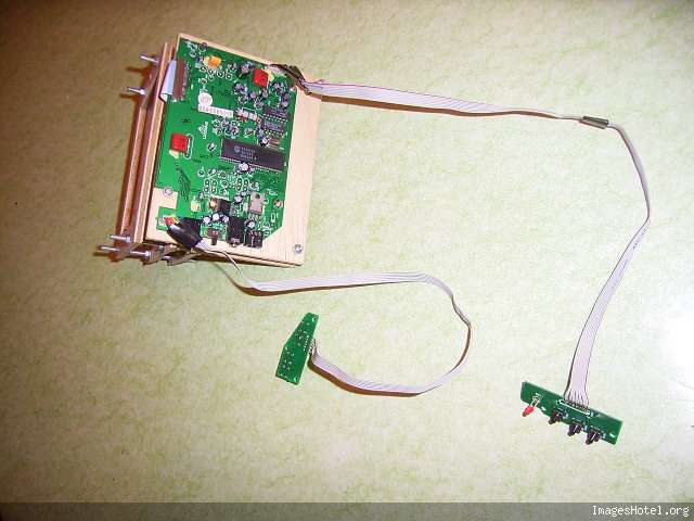

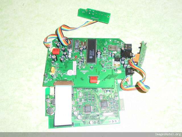

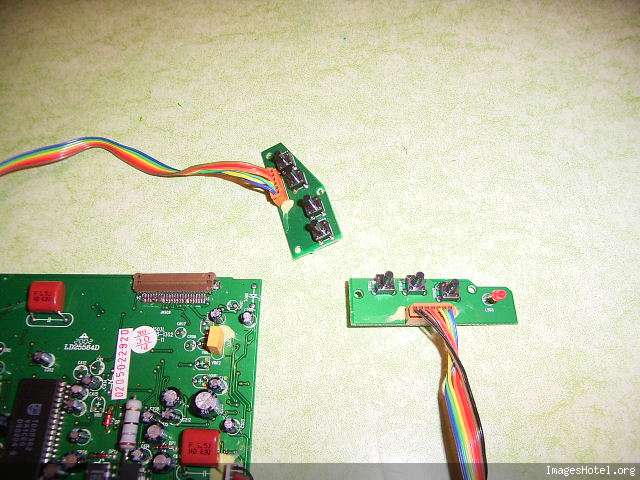

voici la modif pour les commande tft:
avant:
http://www.imageshotel.org/images/xavuis/rimg0004.jpg
apres:
http://www.imageshotel.org/images/xavuis/rimg0011.jpg

voici presque fini mon systeme de ventillation:
http://www.imageshotel.org/images/xavuis/rimg0015.jpg
http://www.imageshotel.org/images/xavuis/rimg0016.jpg
