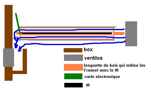

3-4 cm
et le couloir et aussi au niveau du tft regarde :
http://www.casimages.com/img/jpg/0708130751381005346.jpg
shéma un peu dur a comprendre je l'avou :D
mais il y a un éspace entre le tft et la f1 , qui est ouvert des 2 coter ( car les fresnel sont poser sur 2 languette de bois )
donc d'aprés moi l'air vas circuler a l'intérieur aussi non ???
tu vois ce que je veux dire ??? ou non ? :/
aprés entre le tft et la f2 , l'air va circuler un peu du fait que l'éléctronique est relié avec plein de petite nappe séparé de 2 cm environ , donc je supose que l'air vas passer par cet éspace... au moin un minimum.
vu comme sa tu en di quoi ??? :s toujours pas bon ? :/
Message édité par dimm62 le 13-08-2007 à 19:50:22

J'ajouterais une plaque de verre et peut être un cache au niveau du ventillo de gdroite, comme ceci:
http://home.scarlet.be/~sm022261/images/0708130751381005346.jpg
en rouge sur l image.
Comme ça tu seras sur de n'utuliser les ventillos que pour les block f1/lcd/f2 et tu seras sur que l'air brassé servira bien à ça.
Message édité par C-Bass le 13-08-2007 à 20:01:10

pas béte du tout ! merci pour tes idées =)
justement j'ai récupéré la vitre de mon ancien rétro projecteur qui doit faire 30cm² , pil poil se qu'il faut :p
bon ben je mis met d'ai que j'ai le temp :D ( vais essayer de réfléchir a comment tout mettre en place demain :p )
merci ^^

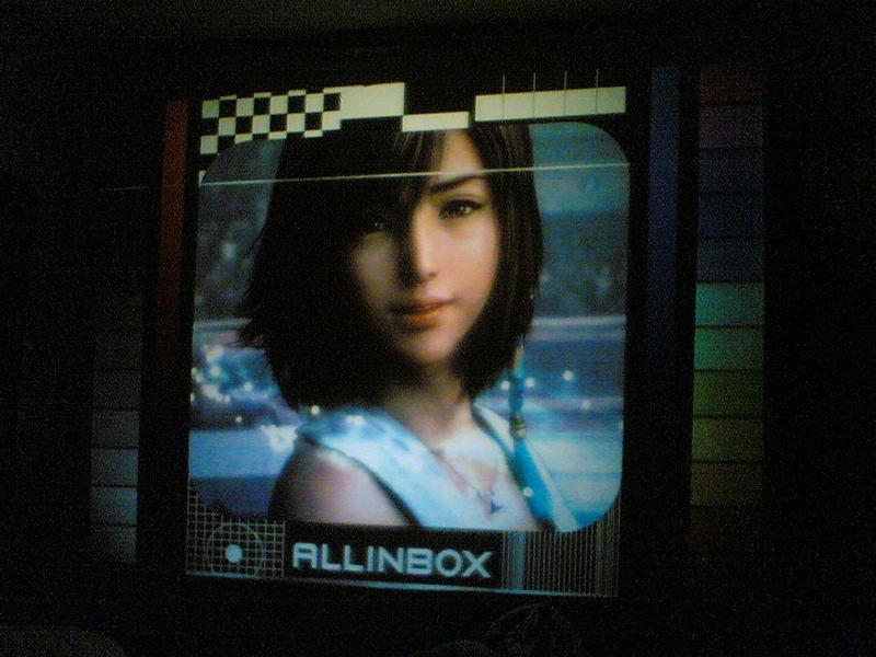

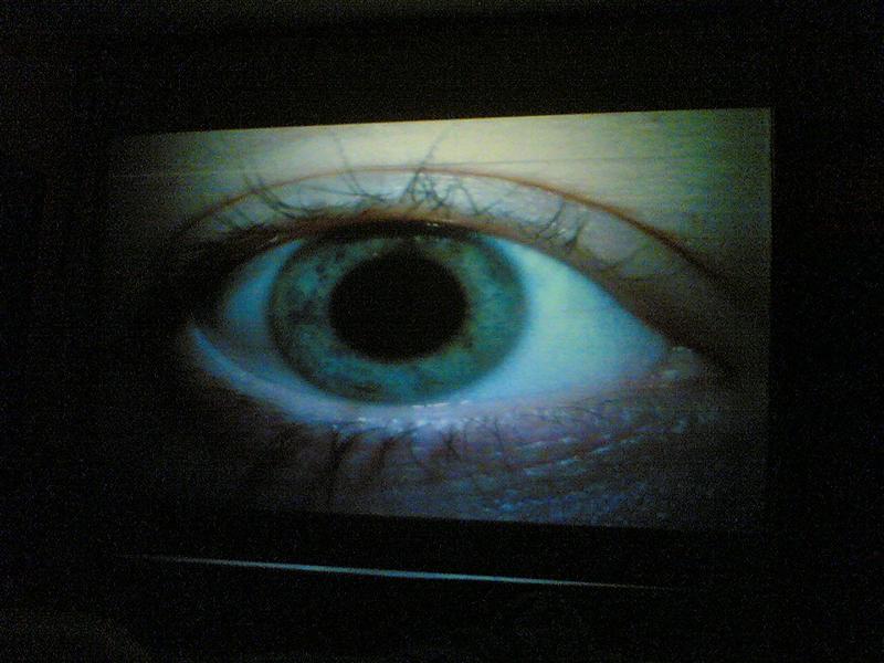

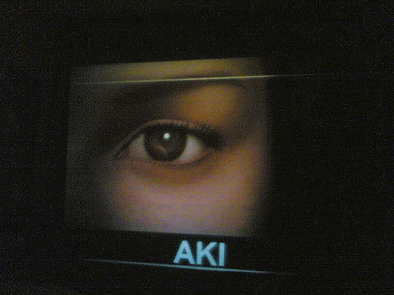

voila des résultat de projection :p
bon les photos ne retransméte pas vraiment la réalité , c'est pri avec on téléphone :/ , les bord ne sont pas du tout aussi sombre et l'image + lumineuse.
voila :
http://www.casimages.com/img/jpg/0708211122351058032.jpg
http://www.casimages.com/img/jpg/0708211123591058040.jpg
http://www.casimages.com/img/jpg/0708211124131058041.jpg

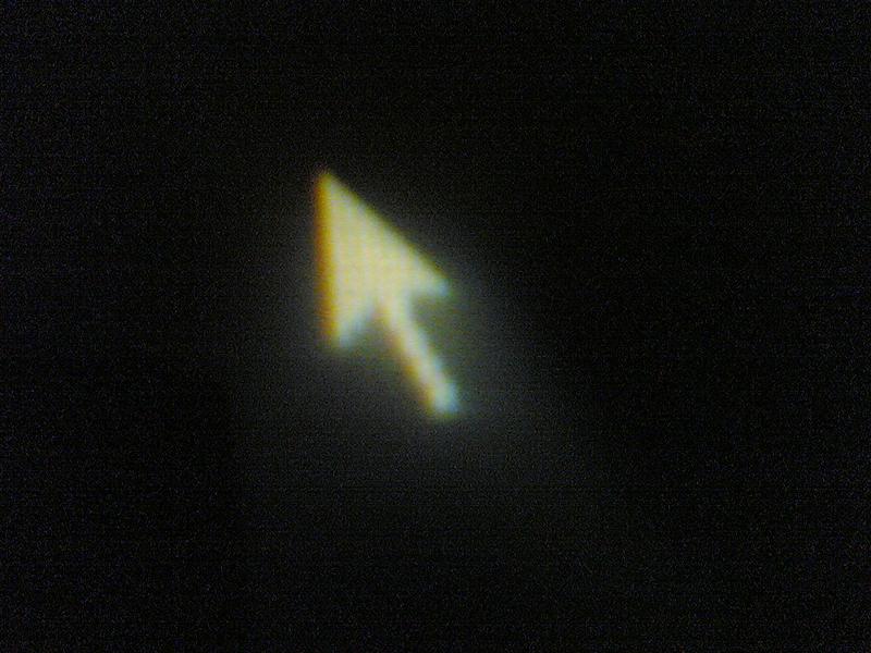

et voila mon problème :
http://www.casimages.com/img/jpg/0708211124341058043.jpg
on voit que le pointeur est entourer par une vague lumineuse.
en vrai on voit mieu que la lumière est disposer un peu comme une ombre sur scéne , ou il y aurai une personne au milieu avec 1 projecteur  qui l'éclairerai.
ben la c'est un peu pré pareil mais c'est pas une ombre , c'est une trainer de lumiére lol

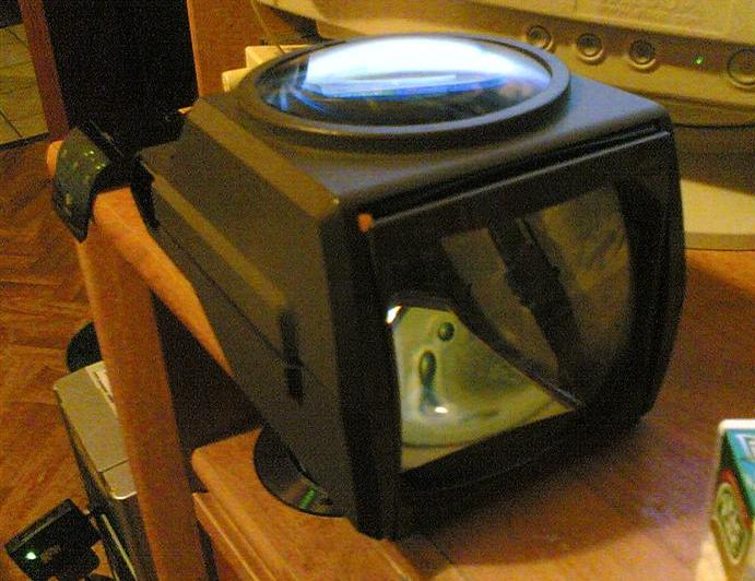

voila un apercu de mon objectif :
http://www.casimages.com/img/jpg/0708211136551058104.jpg

Posté le 21-08-2007 à 23:41:30  profilanswer
Je pense que c'est peut-etre lié à la qualité de la dalle qui est d'ancienne génération, à la bande passante peut-etre? C'est peut-être pas Visible avec l'éclairage d'origine, mais avec un éclairage puissant tout les défauts apparaissent?
Avec un écran récent, je n'ai pas ce problême.  :??:
Si tu tentes avec un nouvel écran soit hyper prudent dans les manip de la dalle et son électronique connectée par des ribbons qui ne supportent pas les contraintes, aussi pression excessive sur la dalle, , chocs etc, et pour finir le retrait de l'anti-glaire c'est plutot périlleux et pas toujours sans échecs.
enfin c'est comme si le pointeur été fait en encre , et qu'on le mouillerai et on ferais glisser son doi de gauche a droite !!
( voila  ) on voi donc le pointeur , et une tréné lumineuse de même couleur  qui continu un peu.
question idiote on sait jamais: as-tu vérifié ta config de souris et suprimé l'effet "trainée lumineuse"?
