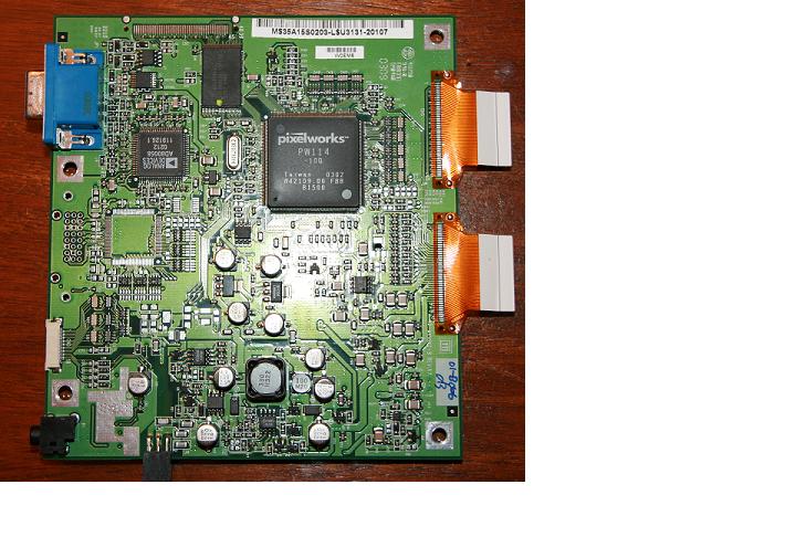

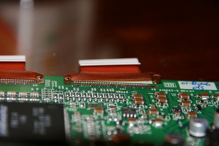

Posté le 28-05-2007 à 21:37:26  profilanswer
Voici la carte
http://www.danot.org/carte contrleur.JPG
Et la fameuse nappe abimée.
http://www.danot.org/ribbon.JPG
Donc ce WE, j'ai acheté du fil monobrin ultra fin.
Et j'ai donc tenté de raparer ma connerie  :fou: . Et bien c'est pas evident !!  j'ai reussi à souder les trois premiers contacts, aprés j'ai arreté. C'est tellement petit, que je suis obligé de m'y reprendre à plusieurs fois, et j'ai peur au final d'abimer plus la carte que de la reparer. Donc je suis un peu dans l'impasse avec mon écran. Sinon si je retente il me faudra une loupe et surtout une panne plus fine.
Franchement je sais pas comment vous faites, pour reprendre à la mano des écran qui sont pas déportables, chapeau   :love:
n°147214

Si tu appuis sur la nappe, ca fonctionne ?
Si oui, tu perces 1 trou de chaque cote de la nappe (ne pas couper des pistes Hein ! ) du carton mousse ou tout autre matiere assez dure mais un peu molle pose sur la nappe, une ferraille a la bonne longeur (ou du bois, un truc dur) par dessus avec les trous au meme endroit et tu boulonnes le tout.
Pouvu que ca marche :)

Posté le 31-05-2007 à 11:21:54  profilanswer
c est vrais ta pas grand choix juste de faire une sorte de presse a ribon

Posté le 31-05-2007 à 21:22:00  profilanswer
Merci pour l'idée, elle est très bonne !! Seulement voila .....  :heink:  Comme j'ai voulu tester le soudage, il a bien fallu que j'enleve la nappe qui pendouillait. Donc maintenant je ne peux plus appliquer la methode du presse ribbon ( a pas confondre avec citron  :bounce: ! ).
Mais comment y font tous ces gens qui ont des dalles non-deportables et qui resoude le tout ??? Et pourquoi la terre est ronde ??? Un jour le même écran serait-il de nouveau aux enchere sur e-bay pour pouvoir recuperer des pieces ? Bref tant de questions qui restent sans reponses !
n°147302
zorgouls
Posté le 31-05-2007 à 23:31:10  profilanswer
ta pas la possibilité de mettre en contact ton ribon a l emplacement ou il ce trouve avant la gaffe et puis de faire cette pince a ribon ,je sais c est hot de positionné le ribon vu la petite taille des soudures
mes ta pas trop le choix ,trouver un autre ecran identique pour les pieces c est presque impossible ou gros coup de chance .
