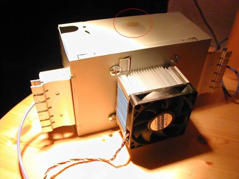

Posté le 09-06-2007 à 13:28:21  profilanswer
hello,
J'ai regardé ton post concernant tes tests de lightbox et plusieurs choses mises bout à bout peuvent expliquer tes problèmes répétitifs:
- 400W... une des lampes les plus puissantes
- il me semble que tu a enlevé le bulbe de ta HQI: à mon avis c'est un risque vis à vis des UV, et ne fait qu'augmenter la température de la condensatrice
- les deux grilles sont fixées par des écrous. Même si ce n'est pas très serré à froid, il n'y a pas de jeu. L'idéal c'est d'intercaler un ressort
- à priori la condensatrice est trop proche de la HQI. Le site d'exclusive préconise une distance au moins supérieure 2 cm entre le bulbe de la HQI ( tu ne l'as pas.. ) et la condenstrice
- et surtout, à mon avis le facteur le plus grave: tu as fais des tests avec un dispositif verticale, la condensatrice se trouve juste au-dessus de la HQI, le point le plus chaud!! Dans mon cas la hqi 400W a commencé à faire noircir le métal en un point très précis de la light box....A mon avis il y a un gros risque à mettre une condensatrice juste au-dessus de la HQI car le point le plus chaud se fixe au centre de la condensatrice...A cet endroit je n'oserait même pas mesurer la température car aucun capteur n'y résiterait...
Mis bout à bout ca peut expliquer tes problèmes.
http://myhtpc.chez-alice.fr/htpc_img/blackpoint.JPG
Message édité par froggy le 09-06-2007 à 13:42:41
