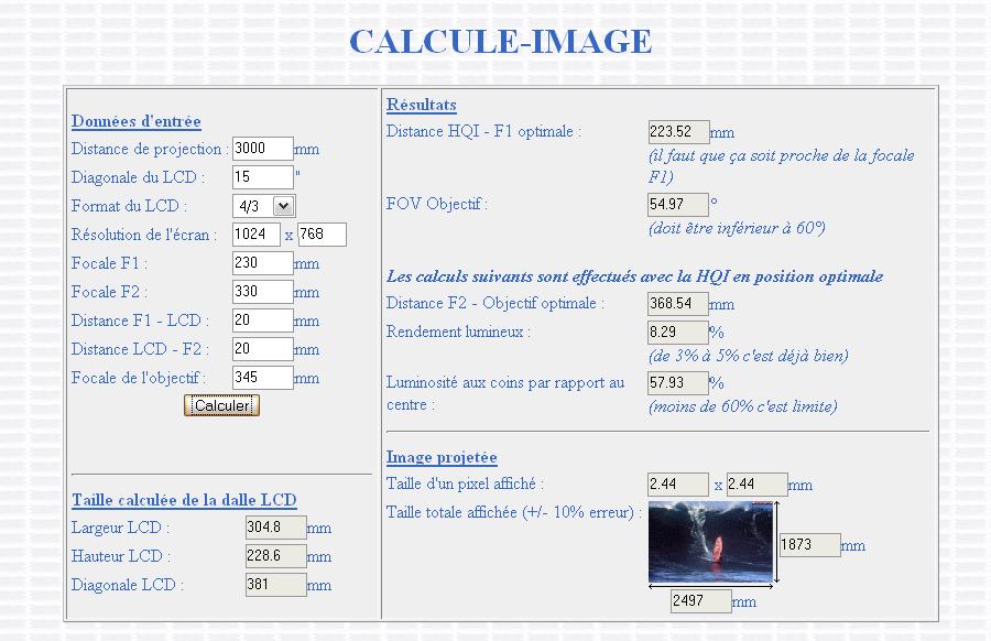

Je suis sur un projet 15" et j'aurai une p'tite question  :p  :
J'aimerais changer d'objectif afin d'avoir une image plus petite que celle avec ma configuration actuelle, car ma box est à environ 3,2m de l'écran, et j'obtient avec une F1 de 230, une F2 de 330 et un objectif de 300 une image d'environ 3m (à vu d'oeil).
J'ai tout d'abord pensé a prendre l'objectif de 345mm de chez Izzotek, mais pour celà il faut que je change ma F2, et chez izzotek se serait une F2 de 550mm. J'ais alors fait le test sur calcule-image et les résultats sont plutôt simpatiques : FOV : 53.78   Rendement lumineux : 5.03   et luminosité par rapport aux coins : 71.9%.
Cependant si je prend cette config, mon objectif devra être placé beaucoup plus loin non?  :??:
Ou alors il le faut assez balèze en diamètre car calcul-image me donne un truc assez louche :/

bon voilà les screenshots de calcule-image :
là c ok :
http://gotcha31.free.fr/AllInBox/plan/Calcule-image_Screen1.JPG

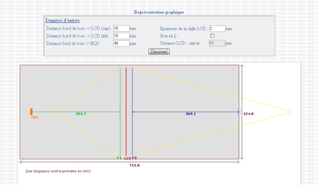

mais le dessin :/
http://gotcha31.free.fr/AllInBox/plan/Calcule-image_Screen2.JPG
en fait je voudrai savoir si un objectif 345 d'Izzotek ferait l'affaire ou alors il faut que je trouve un objectif super large??
merci d'avance :D

Posté le 11-04-2007 à 14:42:41  profilanswer
Ou alors je change seulement l'objectif et je garde ma F2 actuelle..
Sa me donnerai sa :
http://gotcha31.free.fr/AllInBox/plan/Calcule-image_Screen3.JPG
Mais j'ai peur d'avoir des bords trop sombres :/
n°118550
Posté le 11-04-2007 à 18:13:36  profilanswer
met tes fresnels a 10mm et ca devrais etre mieux
Message édité par jvr33 le 11-04-2007 à 18:13:52

n°118553
Posté le 11-04-2007 à 19:48:21  profilanswer
faut pas croire tout ce que te dit calculimage ;)
la distance des fresnel par rapport a l'écran, c'est vraiment bidon. tu ne peut savoir qu'en faisant les réglages.
n°118554
