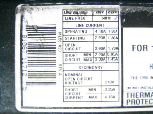

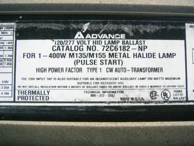

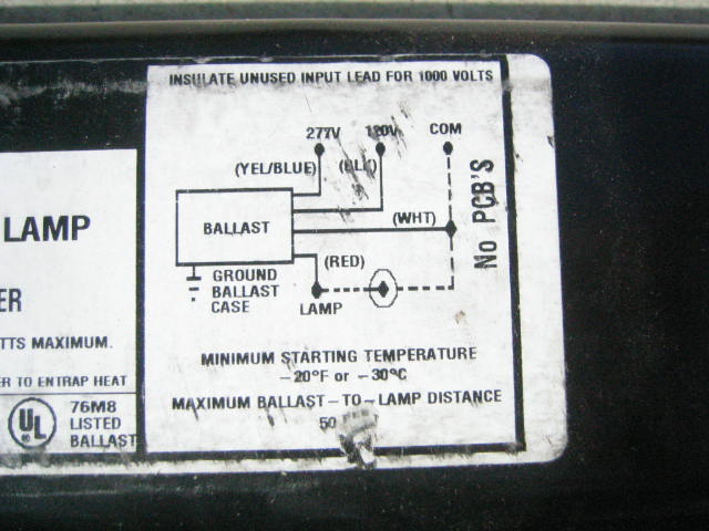

Meci beaucoup renfield!! jvien deviter une belle erreur et Jaime bien la liste de caractéristique que tu as trouvé :)   Alors, jen ait trouver un autre qui semble être le bon donc pour m'en assurer  une  une fois de plus je post l'annonce et attend des commentaires. Merci a ceux qui prendont le temp de me repondre!!!!
Advance 400W 120/277V HID Metal Halide Lamp Ballast
Model # 72C6182-NP
http://www.kreminelectric.com/ebay/images/advance_72C6182-NP_2.JPG
http://www.kreminelectric.com/ebay/images/advance_72C6182-NP_3.JPG
http://www.kreminelectric.com/ebay/images/advance_72C6182-NP_4.JPG

Posté le 08-05-2007 à 17:02:50  profilanswer
C'est beaucoup mieux en effet. 120V et 4.1A. Il faut du 4.1A pour une HQI 400W donc ça à l'air de coller. Ce que j'ai du mal à comprendre, c'est qu'en 277V (c'est quoi cette tension ???) il donne 1.8A ???
Enfin bon, tu vas le faire marcher en 120V donc ça roule  ;)
