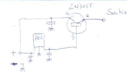

* La sale : tu met 3 ou 4 7812 en parallèle, ça te fait moins d'un 1A par 7812 et ça répartit la puissance à dissiper. Bon ça parait mignon comme ça, mais les 7812 n'ont pas tous les même caractéristiques exactes et finalement ça chauffe quand même (25W pour chauffer la planète)
* La moins sale : tu fait un montage avec un 7812 et un gros transistor de balast (type 2N3055 en boîtier TO3 bien mastoc qui peut dégager jusqu'à 110W) c'est documenté dans la datasheet du 7812. Par contre ça chauffe toujours autant.

Merci pour vos réponses, je vai tester la méthode de Lumbermatt (La moins sale :lol: )
j'ai trouvé un schéma qui ma l'aire pas mal sur Google.
http://forums.futura-sciences.com/ [...] 1191427639
http://forums.futura-sciences.com/ [...] ateur+7812
