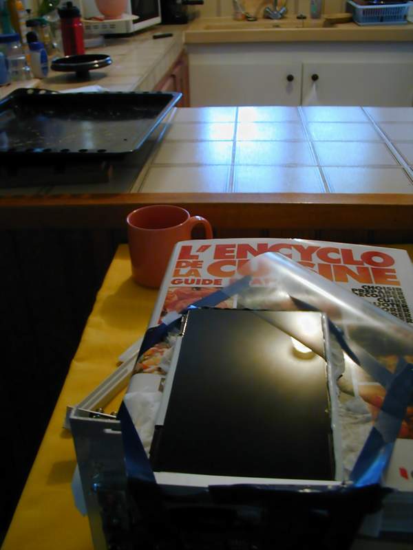

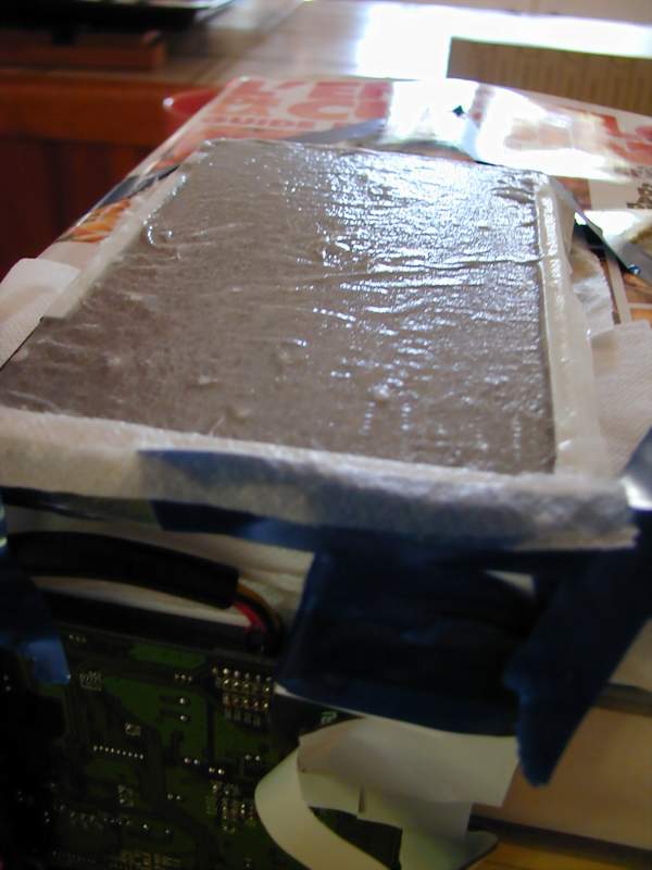

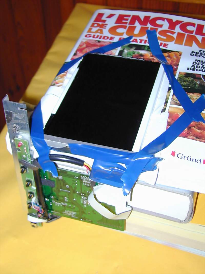

Salut!
Voilà ma contribution,dalle hyundai L50S
la dalle fait trempette ,sopalin+film plastique pour evité trops d'evaporation
http://darkness66.free.fr/Projo/suppAG1.jpg
la dalle à fait trempette pendant 3h avec sopalin+film plastique mouillé avec un brumisateur evian   :thumb_content091: et la couche anti glare et partie d'un seul trait  :)
http://darkness66.free.fr/Projo/suppAG2.jpg
http://darkness66.free.fr/Projo/suppAG3.jpg
j'ai une amelioration indégniable du contraste,et un peu plus de luminosité,mais ce n'est pas flagrant et aucune trace sur le polariseur,ni reste de colle,tout est partie d'un cout sans laissé de trace.
