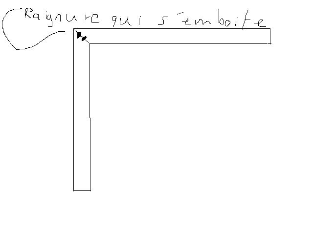

d'alleur j'ai une question , avec la défonceuse que tu as acheter y a t-il une meche qui permet de découper a 45 degré et qui en meme temp ca fasse des raignures pour l'assemblage ? je sais pas si je suis clair je vais faire un déssin
http://julien.rico7.free.fr/raignure.JPG
Voila je sais que normalement c'est un genre d'outil qui sont installé sur des tables de découpe hors de prix  :sweat:

Je capte le principe ;)
Je dirais que c'est possible mais en 2 fois ...
1 fois pour l'angle de 45°
1 fois pour faire la fente, en placant la defonceuse a 45°
