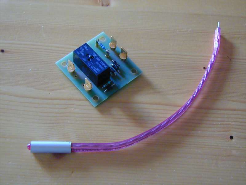

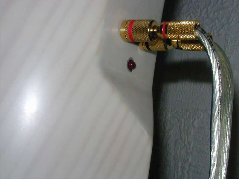

Posté le 09-06-2008 à 21:53:23  profilanswer
Le up de la mort.. j'ai rajouté sur les 5 enceintes un kit de protection. Ca protège contre un watage trop élévé, réglable de part un choix de résistance et avec un peu de chance ca protège aussi de la tension continue ( mais un DC élevé :( ). C'est écrit sur la notice mais j'ai un petit doute sur ce point car le tweeter risquera de claquer avant que ca ne coupe.
Contre le DC je conseille plutot le kit 4700 car ca coupe à seulement 1 volt et il y a aussi un machin anti-ploc. Par contre ca se met dans l'ampli...donc pas possible dans mon cas car plus de place!
http://www.selectronic.fr/article. [...] .2284-9999
L'avantage c'est que c'est autonome, instable directement dans le HP sans avoir besoin d'une alimentation et complètement transparent d'un point de vue sonore car c'est un relais qui établit le contact. Une led rouge s'alume en cas de pb.

Posté le 11-06-2008 à 13:05:59  profilanswer
konoko a écrit :
Tient oui c'est intérréssant ça car moi quand j'éteint mon ampli même en baissant le son au mini ben ça fait ploc..... hum....
Par contre ça fait quoi? ça coupe? ça baisse le niveau?, ou juste la lumières rouge s'allume pour dire que ça craint?
Attention il y a deux types de montage. Ce que j'ai acheté ce n'est qu'une protection en cas de claquage de l'ampli ( par exemple claquage du dernier transistor = tension d'alimentation continue 30V sur les HP = claquage du tweeter ) ou dépassement d'un seuil de puissance ( seuils fixés à 40 W - 50W ): un relai coupe le circuit et la led rouge s'allume. L'autre montage ( K4700 ) est plus élaboré, se branche au niveau de l'amplificateur et gère en plus les plocs ce qui n'est pas mon cas.
