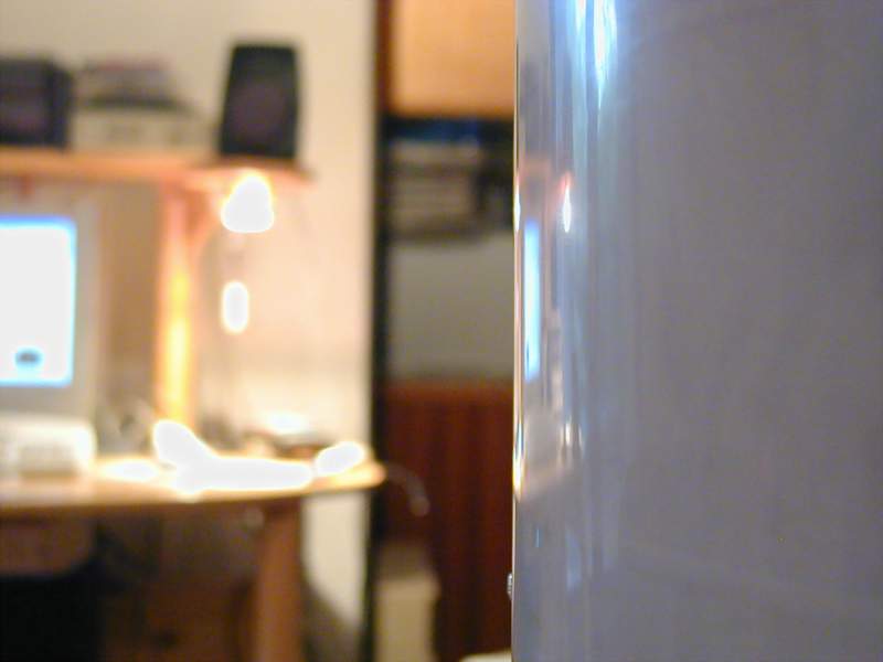

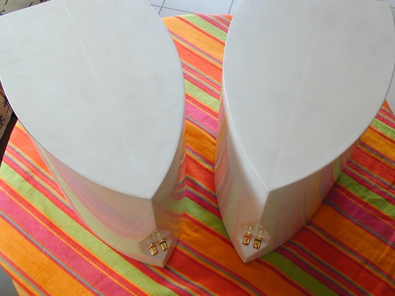

Ah ben chapeau rapide et propre. Par contre ya pas un truc qui te choque froggy?? regarde la photo ou on voit tes enceinte de par et d'autres de la pièce...
Moi ca ma sauté au yeux, rien de bien méchant mais ca ma attiré mon nonoeil :D
On dirait que ta fait 2 enceintes droites, j'adore la symétrie c'est peu etre pour ca que je l'ai vue.
Enfin cela dit ca reste un paire de surround trés sobre avec une belle finition. Manque plus que le vernissage. D'aillleur tu t'es décidé sur la teinte??

Posté le 21-05-2007 à 00:31:45  profilanswer
tu vas rigoler mais initialement je voulais effectivement faire des enceintes symétriques et en fait je me suis piné lors de la découpe... tant pis ce n'est pas grave.

Lol c'est bien ce que je pensé ca m'étonné de toi :lol:
Ya la solution des grilles en tissu acoustiques au pire pour cacher tout ca.
En tous cas elle claque.

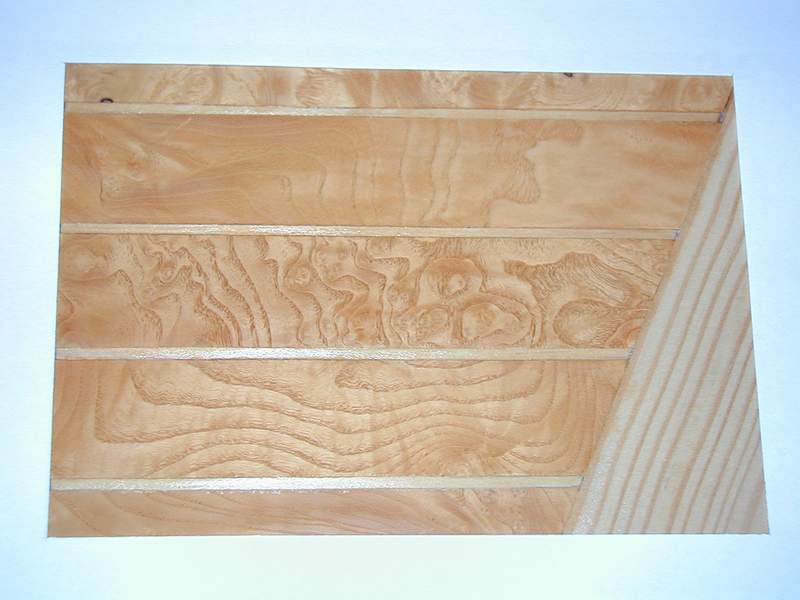

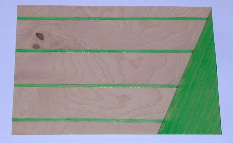

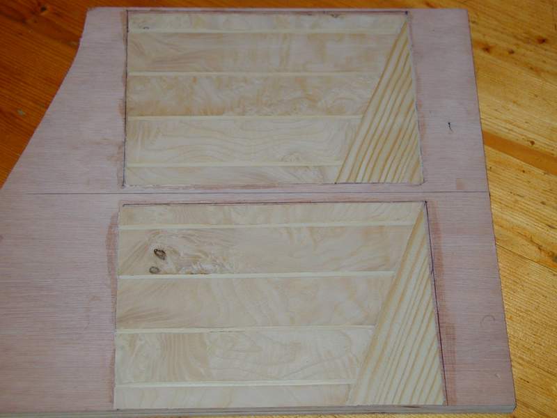

J'ai réalisé trois plaques d'essai (deux rectos 1 verso ) à l'échelle 1/3 pour faire des tests de teintes. Je vais tester plusieurs configurations:
- pin et frêne en aquaréthane incolore
- pin vert menthe, frêne en aquaréthane incolore
- pin teinte chêne clair, frêne en aquaréthane incolore
- .. et si j'ai du courage une dernière plaque avec frêne teinte chêne clair pin en aquaréthane incolore
http://myhtpc.chez-alice.fr/htpc_img/surround47.JPG

moi j'aime bien en vert, la derniere photo
n°4040
fabfab
Posté le 28-05-2007 à 17:04:51  profilanswer
Moij'aime bien les deux lol.
Le vert change de l'ordinaire et habille bien le bois et le bois juste teinté est trés sobre.

Posté le 29-05-2007 à 15:38:01  profilanswer
and the winner is: full aquaréthane blanc cérusé

je ne vais pas mettre de vert cette fois ci. A terme j'aurai un canapé sans doute blanc-crême, et je souhaite garder les surround assez discrêtes. Je "Toujours pas fini" me fait rigoler :) j'avais passer 6 mois sur les Falcons pour les construire, et 6 autres pour les vernir et polir. Là ca va être deux mois de construction et ..sans doute deux mois de polissage.

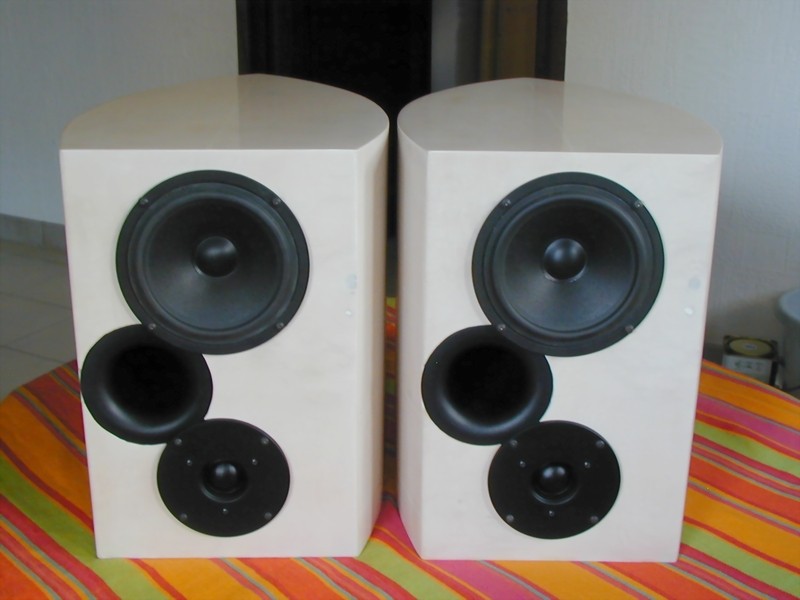

n°4207
Posté le 15-07-2007 à 22:24:37  profilanswer

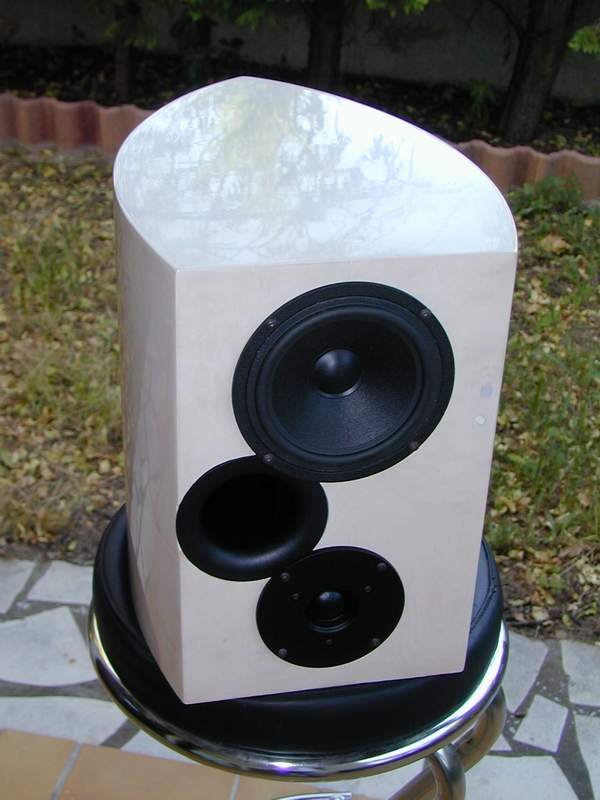

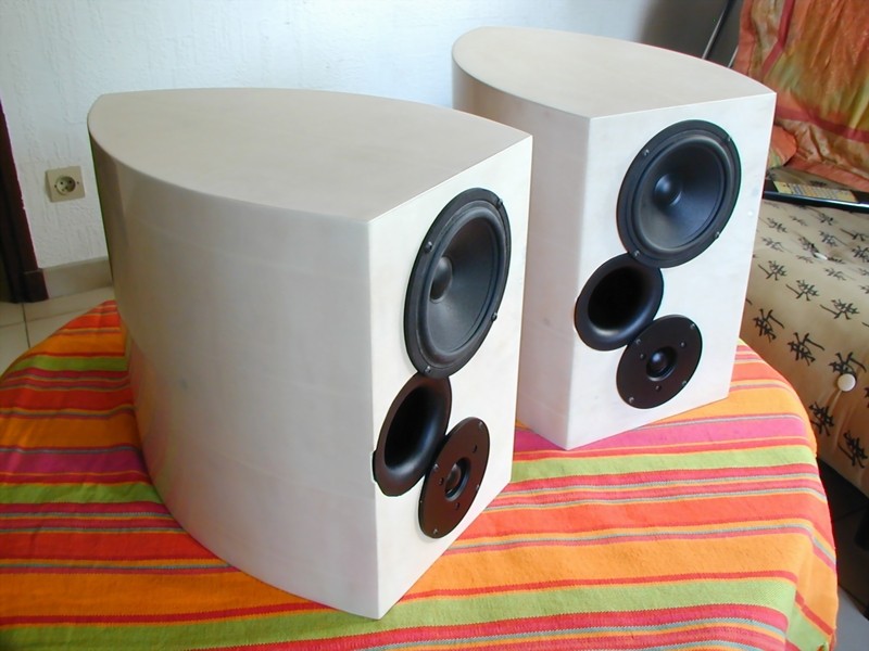

Le premier caisson est fini. Plus de photos demain...
http://myhtpc.chez-alice.fr/htpc_img/surround51.JPG

c'est pas mal en blanc :D
puis c'est beau ;)

Posté le 18-07-2007 à 00:20:51  profilanswer
oui la couleur rend bien. En fait c'est une couleur caméléon car ca réfléchit la lumière environnante. Donc ca peut être bleu ciel dehors, rose saumon à l'intérieur, etc.. en fonction de l'éclairage

n°4215
Posté le 18-07-2007 à 15:52:02  profilanswer
super taf
génial la peinture, c'est une peinture special ?
et comme marque c'est quoi et on peut en trouvé ou ?
n°4216
szym59
Posté le 18-07-2007 à 19:13:14  profilanswer
Travail remarquable ! Chapeau bas !
Original la teinte que tu a choisis encore une fois :)
Super boulot bon courage pour la 2ème :)

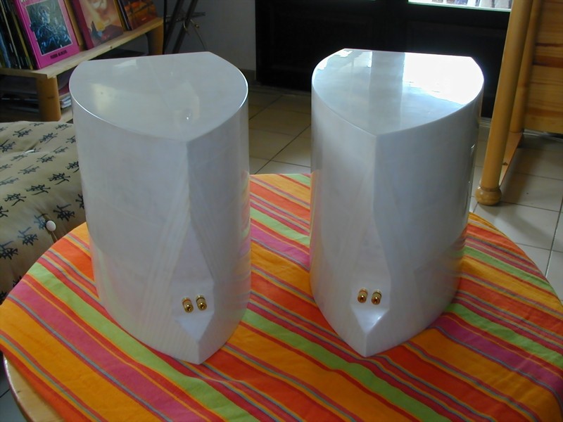

jvr33 a écrit :
super taf
C'est que du vernis!
Les 5 premières couches mélange 3/4 vernis blanc cérusé aquaréthane 1/4 vernis incolore aquaréthane
Les 10 autres couches vernis incolore aquaréthane .
Ce genre de vernis à base de résine en phase aqueuse est commercialisé par syntilor, ou par Leroy Merlin sous la mention Vernis brillant Meuble & objet.
n°4219

n°4232
Posté le 30-07-2007 à 19:46:50  profilanswer
Chapo !!! que dire de plus ... je m'incline ^^

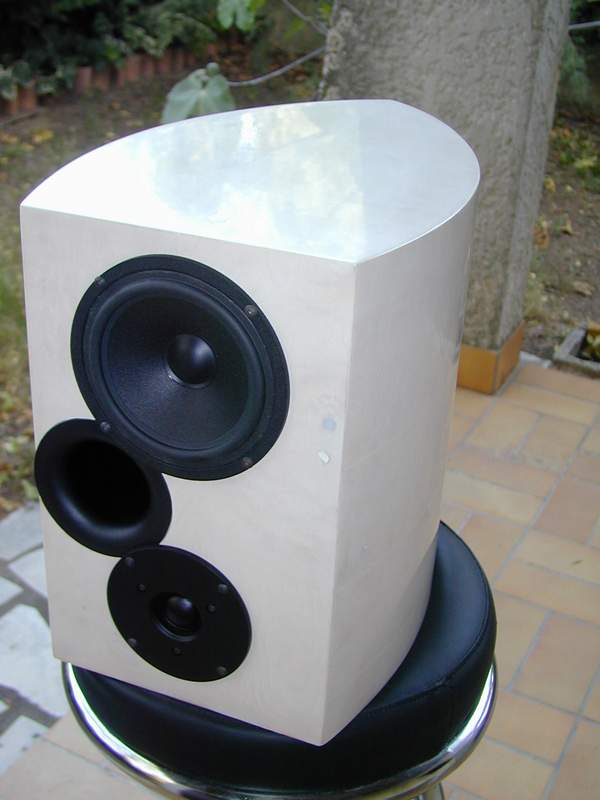

n°4235
Posté le 12-08-2007 à 23:58:23  profilanswer

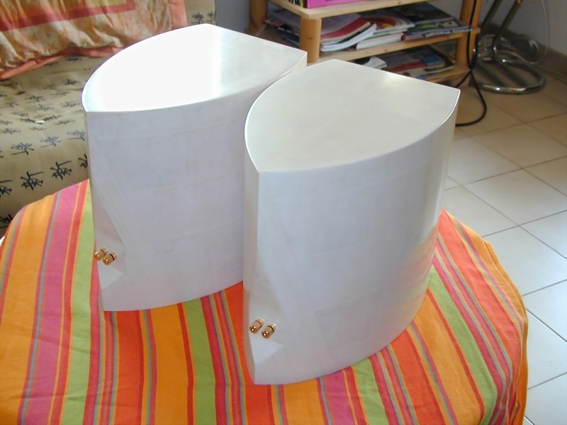

Bon ben grande nouvelle, mon petit cinoch 100% DIY est T-E-R-M-I-N-E, 5 ans tout de même entre le premier coup de pioche pour le PCHC et le dernier pour ces surrounds sympatiques :) . Il y aura plus de photos quant j'aurai une meilleure luminosité.
http://myhtpc.chez-alice.fr/htpc_img/surround57.JPG

n°4246
Posté le 15-08-2007 à 18:26:46  profilanswer

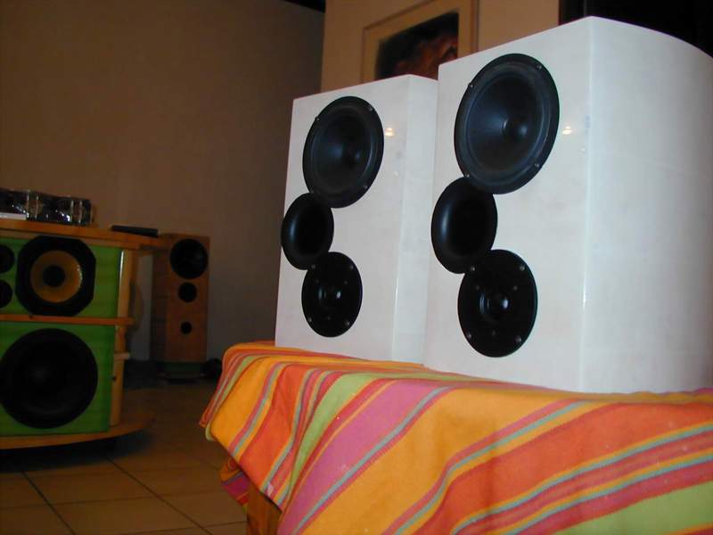

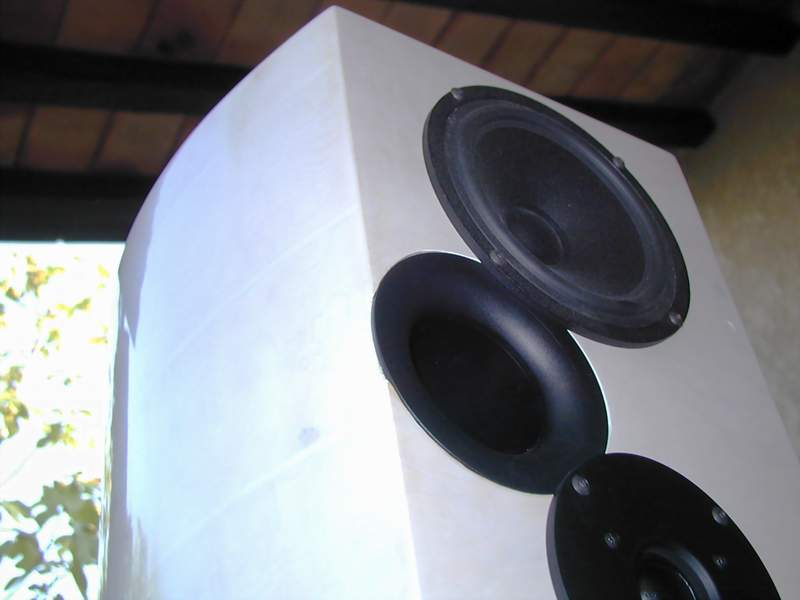

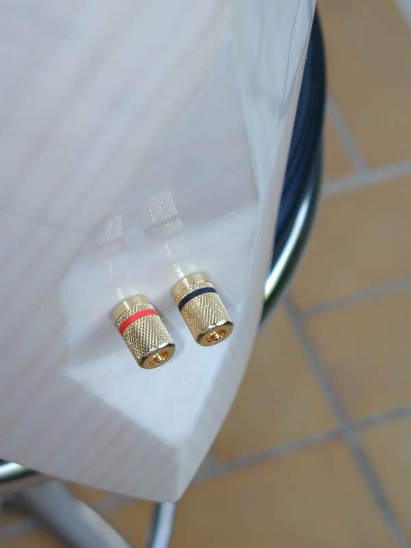

Les dernières photos ...
http://myhtpc.chez-alice.fr/htpc_img/surround59.JPG
http://myhtpc.chez-alice.fr/htpc_img/surround60.JPG
http://myhtpc.chez-alice.fr/htpc_img/surround61.JPG
http://myhtpc.chez-alice.fr/htpc_img/surround62.JPG
http://myhtpc.chez-alice.fr/htpc_img/surround63.JPG

C'est encore un peu tôt pour juger de la qualité finale, les hp sont encore comme neufs car très peu utilisés. Les Falcons avaient l'air coincés au début et avec le temps ça s'est vraiment amélioré. J'ai l'impression que c'est un peu pareil avec cette paire de surround. Il faut également que je règle un dernier problème de volume interne trop grand qu'il faut compenser avec un sac de sable.

peut-être ajuster la longueur de l'évent? c'est compliqué aussi la sonorité peut varier avec l'acoustique de la piéce. SInon le sac de sable c'est astucieux pour trouver le bon volume :)
n°4260
Posté le 25-08-2007 à 00:16:59  profilanswer
Je préfère m'en tenir à la longueur calculée de l'évent et rajouter le volume qu'il faut de sable, ca permettra de lester le caisson

tient vue que c'est un travail splendide je vais juste faire une petite critique.... Maniere d'être le mec le plus lourd du forum...
Je trouve dommage de ne pas avoir mis les "events" de maniere opposé
Sur une baffle a droite et sur l'autre a gauche....

Posté le 20-09-2007 à 00:46:45  profilanswer
ben figure toi que c'était mon idée initialement et puis j'me gourré bêtement lors du tracage des évents... sont tracés et percés sur le mauvais coté du coup je n'avais plus le choix...
