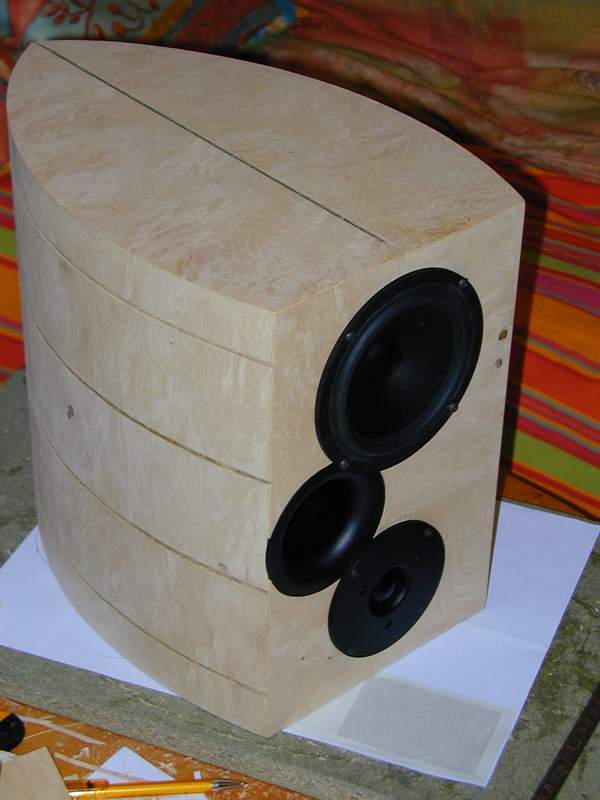

Une petite idée du design final. Il faut imaginer des bandelettes vertes et une forme en pointe à l'arrière avec le même vert menthe que sur les Falcons. Je laisse reposer cette idée cette nuit, je pense que ca va être pas mal comme ca. J'ai aussi bossé sur les finitions ce WE, pas mal de petit creux à applanir, et surtout poncer les rebords. Je soigne cette étape car ca permettra d'avoir moins de retouches à faire lors du vernissage.
http://myhtpc.chez-alice.fr/htpc_img/surround21.JPG

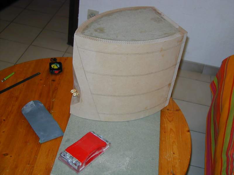

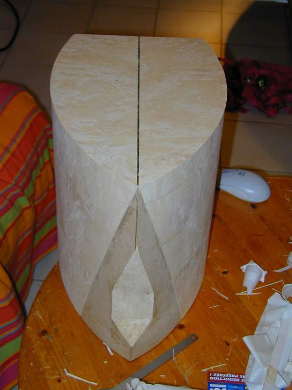

Posté le 09-05-2007 à 00:55:36  profilanswer

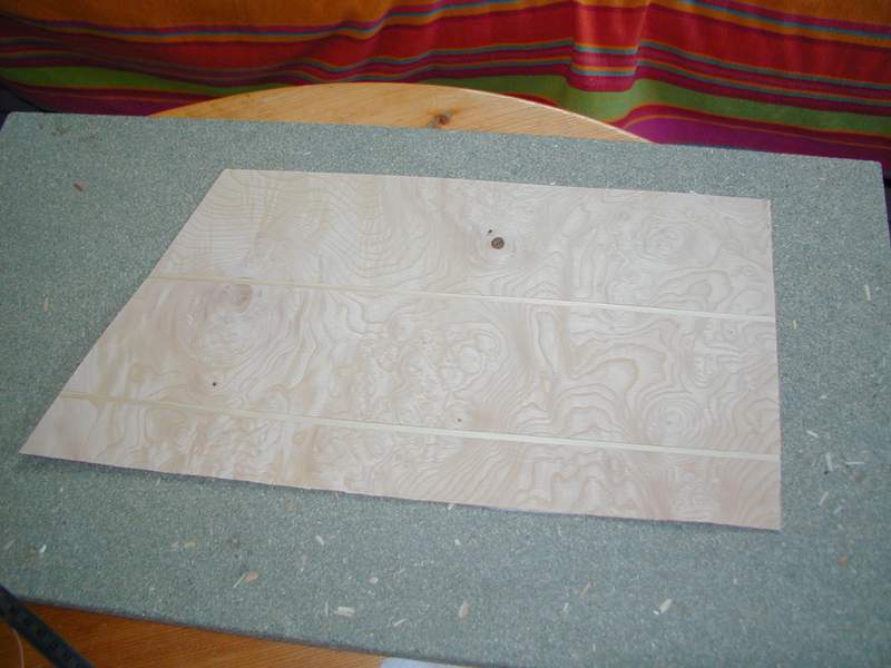

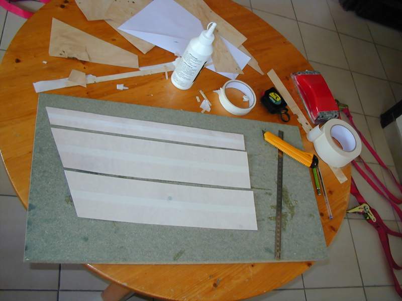

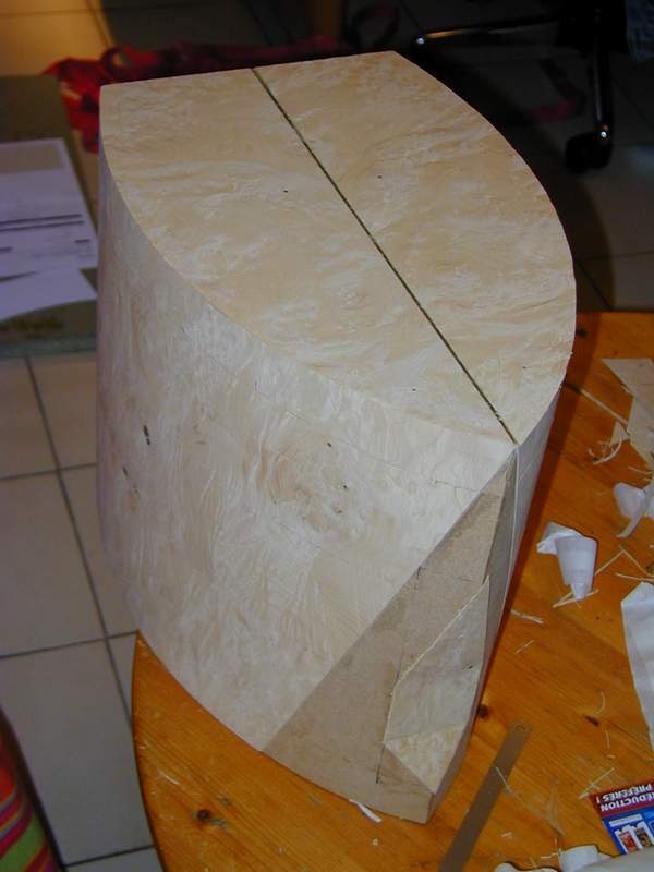

Préparation des bandes de placage: découpe et scotch de protection pour éviter les traces de colle.
http://myhtpc.chez-alice.fr/htpc_img/surround22.JPG

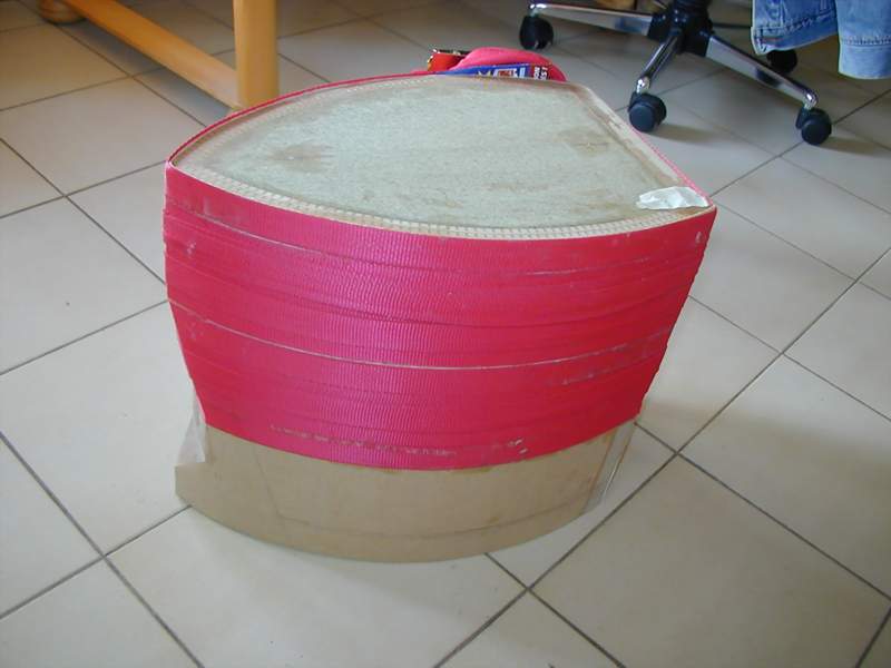

Presse
http://myhtpc.chez-alice.fr/htpc_img/surround23.JPG

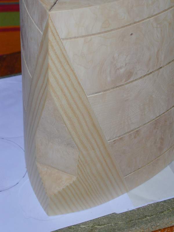

Résultats brut de décoffrage. Reste la facade avant et toutes les parties en placage de pin qui seront teintées en vert.
http://myhtpc.chez-alice.fr/htpc_img/surround24.JPG
http://myhtpc.chez-alice.fr/htpc_img/surround25.JPG
http://myhtpc.chez-alice.fr/htpc_img/surround26.JPG

En fait c'est plus simple que pour les falcons, la qualité du placage est meilleure, moins de fissures, et j'ai plus de surface pour le même prix, donc j'ai moins de mal à calculer les découpes optimales. Pour les Falcons il n'y a pratiquement pas de chutes et presque tout exploité, y compris les parties fissurées!!

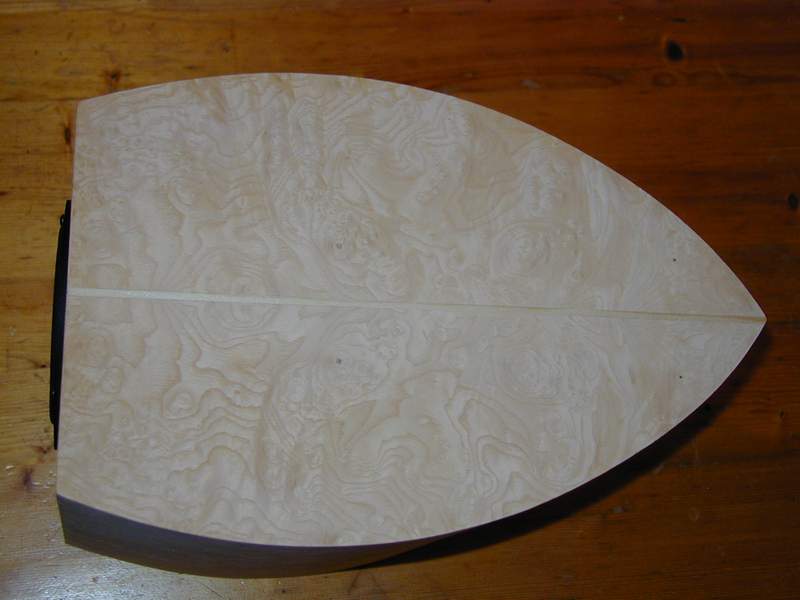

Posté le 13-05-2007 à 00:39:12  profilanswer

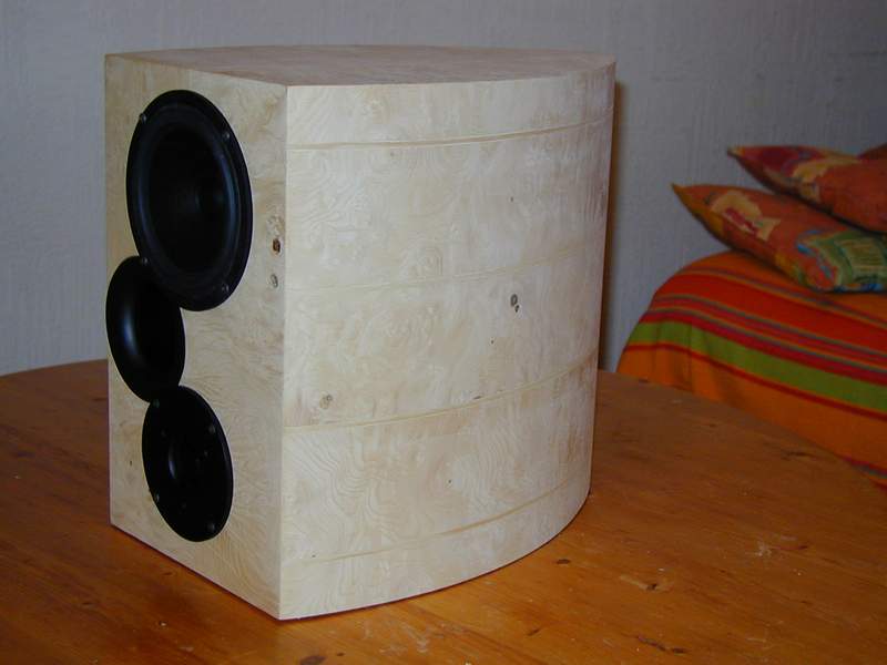

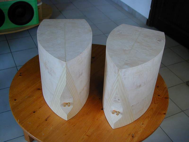

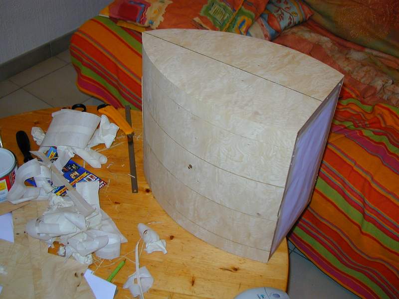

La suite: j'ai plaqué du pin à l'arrière, le frêne sur la façade avant et préparé les rainures de 4mm. Je vais y mettre les bandelettes demain.
http://myhtpc.chez-alice.fr/htpc_img/surround27.JPG
http://myhtpc.chez-alice.fr/htpc_img/surround28.JPG
http://myhtpc.chez-alice.fr/htpc_img/surround29.JPG
http://myhtpc.chez-alice.fr/htpc_img/surround30.JPG

Ouaip, tres tres jolie !!!! ;)

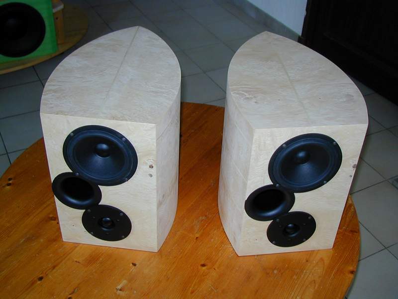

Et d'une, reste l'autre..
http://myhtpc.chez-alice.fr/htpc_img/surround31.JPG
http://myhtpc.chez-alice.fr/htpc_img/surround32.JPG
http://myhtpc.chez-alice.fr/htpc_img/surround33.JPG
http://myhtpc.chez-alice.fr/htpc_img/surround34.JPG
http://myhtpc.chez-alice.fr/htpc_img/surround35.JPG
http://myhtpc.chez-alice.fr/htpc_img/surround36.JPG
http://myhtpc.chez-alice.fr/htpc_img/surround37.JPG

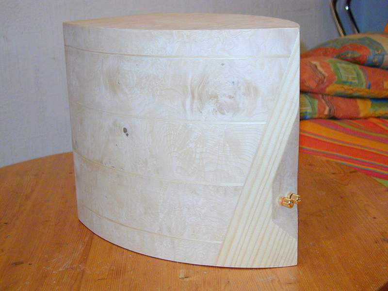

Posté le 18-05-2007 à 21:23:31  profilanswer

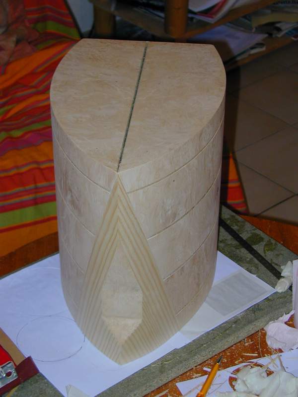

Suite du placage de la deuxième.

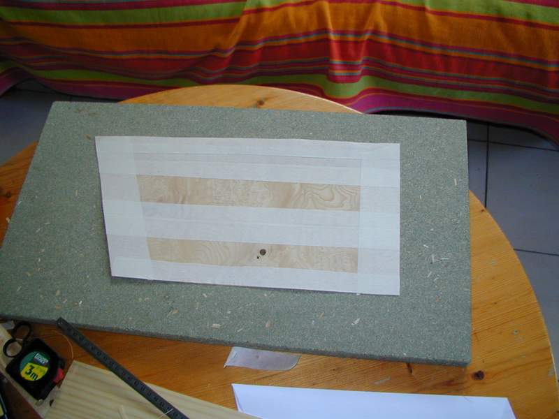

J'ai trouvé une autre technique pour optimiser le placage des bandelettes: avant je plaquais les bandes, puis les bandelettes tout à la fin en réajustant ( découpage-poncage ) chaque bande et bandelette comme il faut. Désavantage: c'est très long et j'utilise beaucoup de colle pour les bandelettes...
La nouvelle méthode: solidariser les bandes et les bandelettes avec le scotch de protection et tout plaquer d'un coup. Il y a plein d'avantages: c'est beaucoup plus rapide, plus précis et j'utilise beaucoup moins de colle. Comment n'y avais-je pas pensé plus tôt?!!
http://myhtpc.chez-alice.fr/htpc_img/surround38.JPG
http://myhtpc.chez-alice.fr/htpc_img/surround40.JPG

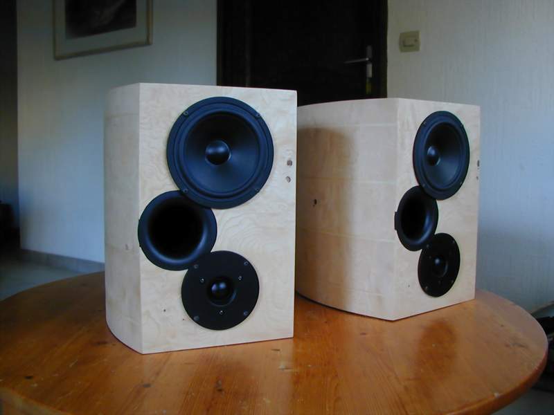

Posté le 20-05-2007 à 20:57:34  profilanswer

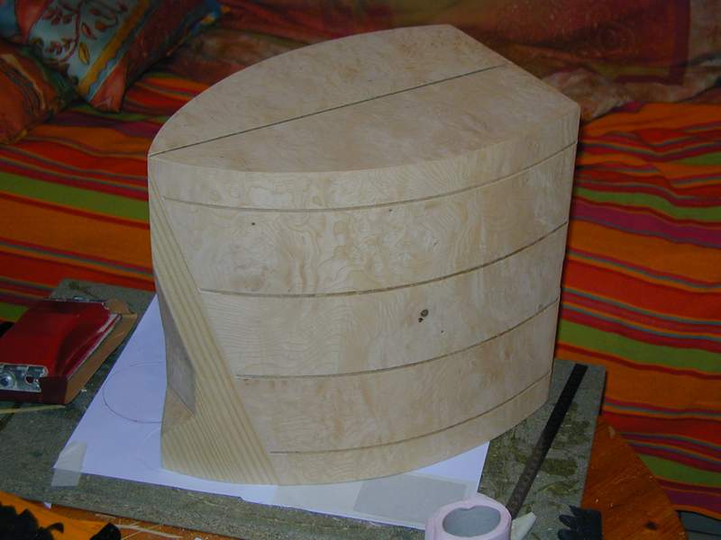

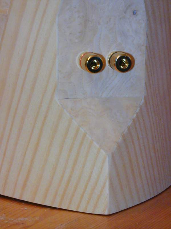

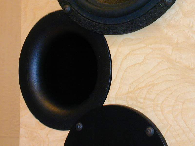

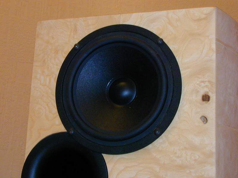

J'ai battu mon record de vitesse de placage, 2,5 jours pour faire ma deuxième... Une dernière rafale de photos avant vernissage:
http://myhtpc.chez-alice.fr/htpc_img/surround46.JPG
http://myhtpc.chez-alice.fr/htpc_img/surround45.JPG
http://myhtpc.chez-alice.fr/htpc_img/surround44.JPG
http://myhtpc.chez-alice.fr/htpc_img/surround43.JPG
http://myhtpc.chez-alice.fr/htpc_img/surround42.JPG
http://myhtpc.chez-alice.fr/htpc_img/surround41.JPG
