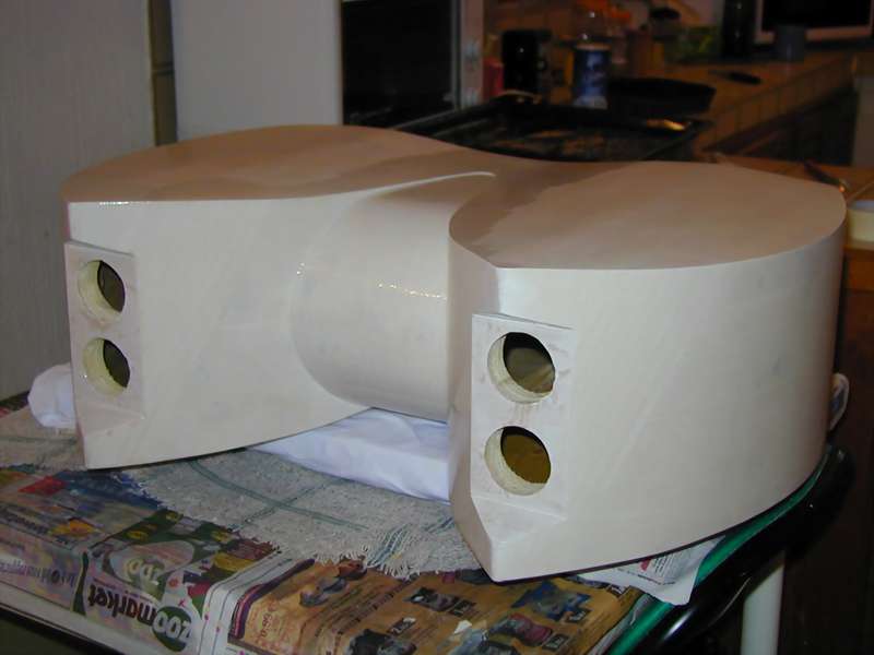

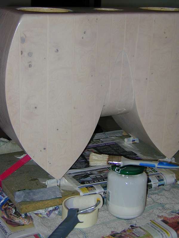

J'ai préparé le plateau de travail pour vernir puis polir la boite.
J'en suis à 5 couches d'un mélange 3/5 de blanc/incolore étalés au rouleau, avec un légé poncage intermédiaire pour éliminer les poussières et améliorer l'accroche des couches suivantes. Je pense qu'il y aura encore 2-3 couches pour finaliser le niveau de blanc, puis une vingtaines de passages à l'incolore pour préparer le polissage final.
http://myhtpc.chez-alice.fr/htpc_img/voxane60.jpg

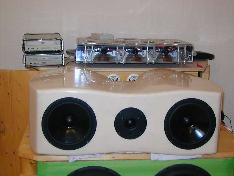

n°5226

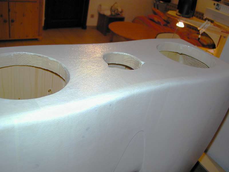

Posté le 25-05-2008 à 00:39:14  profilanswer
Encore une semaine et ce sera fini :) . Dans la réalité c'est moins blanc que sur la photo.

n°5229
Posté le 25-05-2008 à 11:29:12  profilanswer
C'est moi ou y'a un effet peau d'orange ???
n°5230
Posté le 25-05-2008 à 11:37:17  profilanswer
oui, car pour l'instant j'applique au rouleau, il y a encore quelques couches à mettre pour arriver à lépaisseur nécessaire. Je trouve que c'est finalement plus efficace que le pinceau pour mettre de l'épaisseur de façon uniforme. Il y a plus de perte avec le pinceau après chaque poncage intermédiaire. J'y suis même allé avec la spatule pour rajouter de grosse couche partout ou il y en avait besoin !!

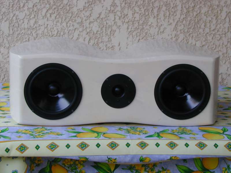

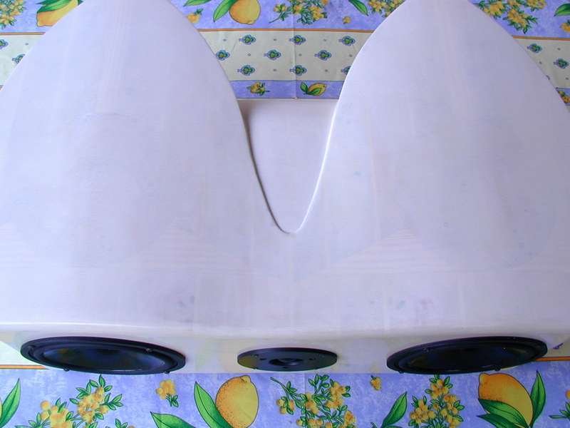

Posté le 01-06-2008 à 20:48:20  profilanswer
Quelques jours de poncages plus tards... toujours pas terminé :(
http://myhtpc.chez-alice.fr/htpc_img/voxane62.jpg
J'ai encore quelques couches à mettre dans le creux du dessus, et faire un peu de finitions sur les pointes car elles n'étaient pas accessibles.
Mais bons sang que c'est difficile d'obtenir une teinte blanche transparente homogène sur ce placage!! Je n'ai toujours pas trouvé la méthode magique pour faire ca facilement.
Toute la difficulté tient à l'irrégularité du placage du coup il y a des épaisseurs de vernis très différentes, on va dire entre 1 et 5 fois l'épaisseur d'un cheveux. Bref je ne peux que recommander au plus haut point de soigner le poncage initiale, d'appliquer la teinte puis une couche de vernis transparente très conséquente. Finalement le pinceau me parait être la meilleure méthode pour obtenir une grosse couche. Le rouleau reste très valable pour appliquer la teinte de départ.
Sur certaines parties très ponctuelles j'ai été obligé de rajouter un mélange de blanc car le poncage faisait apparaître le bois, mais finalement je m'en sort bien.

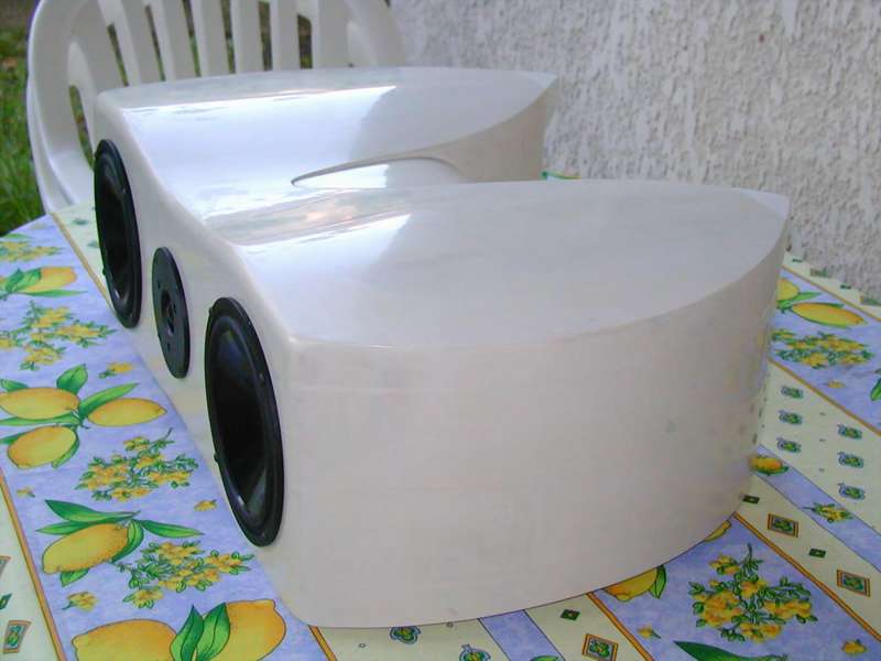

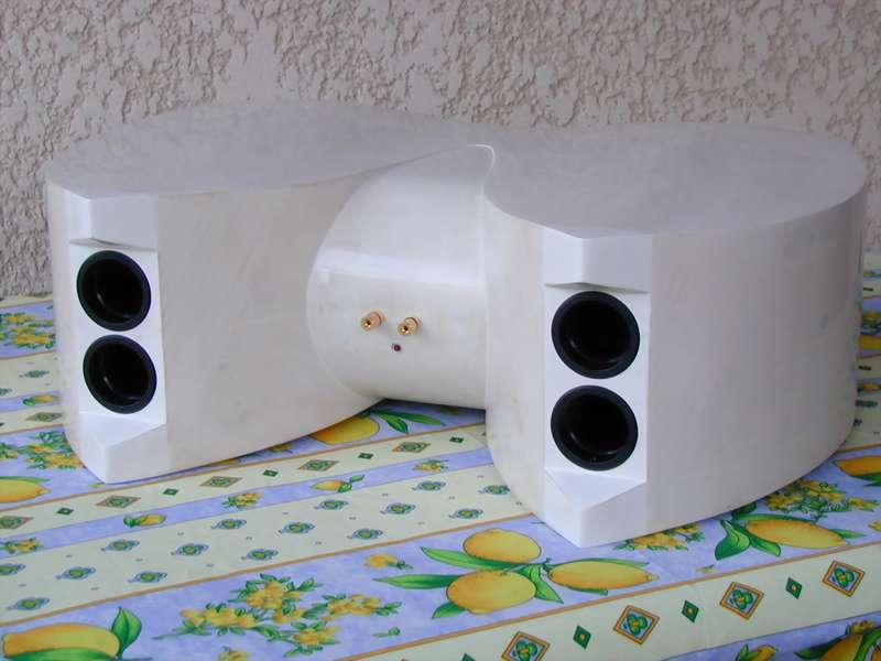

bon il n'y aura que ca pour aujourd'hui, plus de piles et plus assez de luminosité. C'est déjà un bon début, ca "reflète" bien ce qu'est l'effet polilustré :) .
http://myhtpc.chez-alice.fr/htpc_img/voxane63.jpg

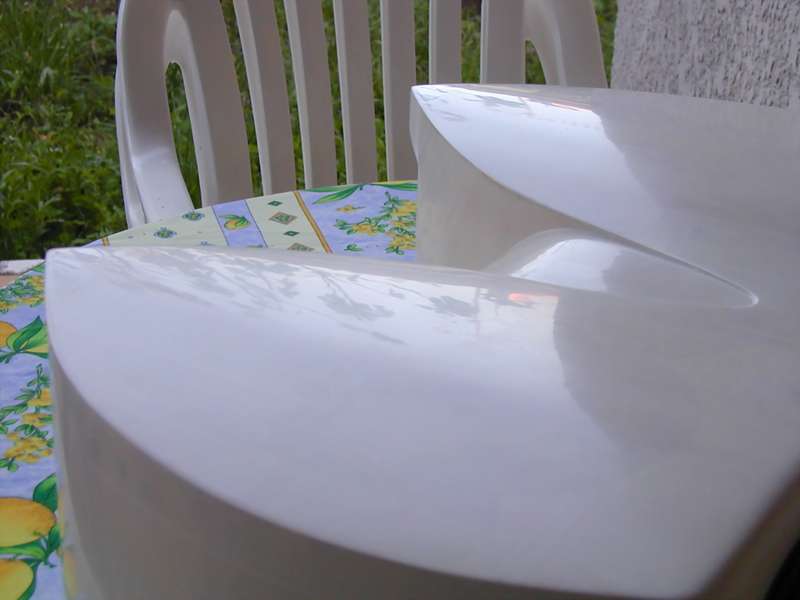

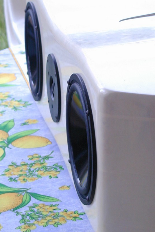

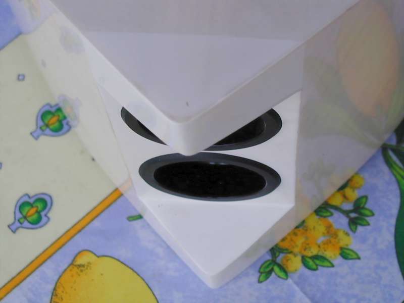

Posté le 20-06-2008 à 23:22:45  profilanswer
n°5330
Posté le 20-06-2008 à 23:25:34  profilanswer

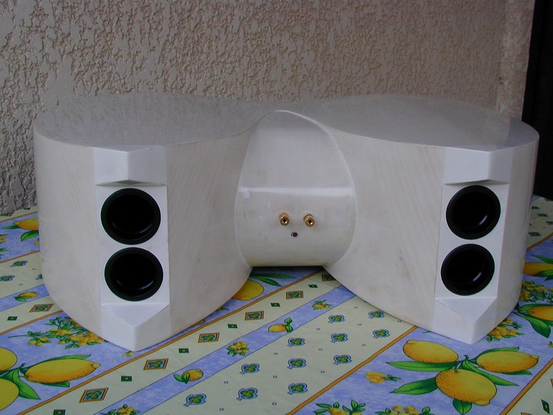

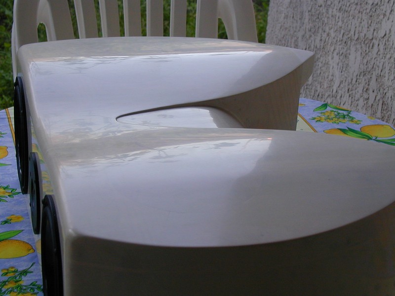

Quelques commentaires tout de même:
- j'avais loupé un peu la teinte semi-transparente sur les pointes, j'ai donc mis une teinte en blanc
- on voit que certaines arêtes sont un peu loupées aussi sur les pointes, trop de ponçage=moins de blanc: le zoom ne pardonne rien mais à 1 mètre on ne voit pas le défaut
- la teinte est relativement homogène sur le dessus, ca n'a pas été évident à faire du fait des creux et des bosses résiduelles restés après le poncage ( creux=>couche de vernis plus épaisse=>plus blanc, bosse=>couche moins épaisse=>moins blanc )
Grosso modo je suis plutôt satisfait du résultat, pour le visuel mais aussi pour l'oreille. Ca bombarde bien dans les basses, j'ai l'impression qu'il y a plus d'impact que sur les Falcons mais je me trompe peut-être, pas assez de recul vu que je n'ai regardé que 2 films avec... Les dialogues sortent nikels. Les timbres et la dynamique de cette centrale se marie très bien avec le reste, c'est le principal pour moi car ca corrige bien les défauts que j'avais avec l'ancienne centrale. Prochaine étape: trouver un support digne de ce nom pour mettre tout le bazar! Je pense à une espèce de table basse un peu spéciale :)

n°5331
Zizicoinco​in
Sur la route... :)
Posté le 20-06-2008 à 23:54:04  profilanswer
Joli caisson de basse ! On pourrait s'y tromper  :)

n°5332
Posté le 20-06-2008 à 23:58:36  profilanswer
et pourtant ce n'est qu'une centrale de 40l!
Message édité par froggy le 20-06-2008 à 23:59:39
