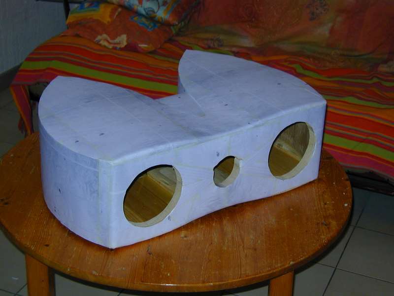

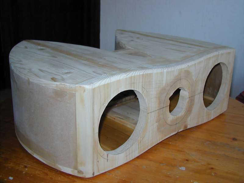

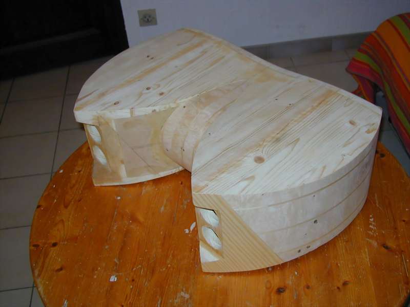

c'est la dernière ligne droite... euhh courbe! J'ai poncé les cotés en tracant et débitant au préalable avec un cutter un coin de 5mm de coté sur tout le pourtours. Le reste a été poncé. C'est possible d'en faire encore un peu plus mais je vais d'abord faire quelques simulations pour le placage et l'allure finale.
http://myhtpc.chez-alice.fr/htpc_img/voxane40.jpg

Posté le 05-04-2008 à 23:27:57  profilanswer
good Job guy !!! ;)
n°5084
Posté le 06-04-2008 à 09:28:56  profilanswer
super comme d'habitude
bravo [:jvr33]

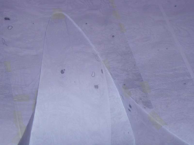

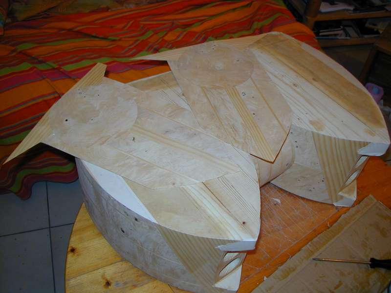

Dur WE de placage. J'ai voulu changer un peu le blanc pour une teinte alu. C'est pas mal pour un premier test ;)
http://myhtpc.chez-alice.fr/htpc_img/voxane42.jpg

Posté le 07-04-2008 à 08:06:38  profilanswer
C'est pas mal :)
Un peu space tout de même.
Dagda ^^
n°5092
Posté le 07-04-2008 à 13:34:46  profilanswer
normal que c'est space :) . Le placage est fait en papier imprimé avec le motif de mon placage, et scotché provisoirement. c'est juste pour valider les motifs et réutiliser le papier comme patron pour m'aider à découper le vrai placage. On s'y laisserait prendre hein?

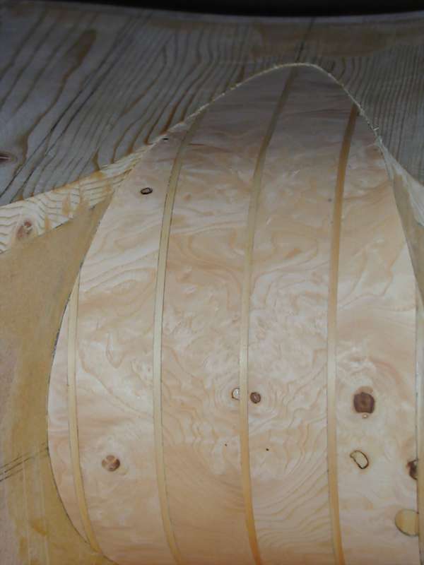

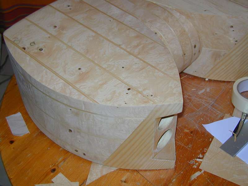

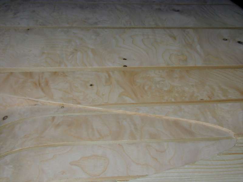

Le placage pour de vrai maintenant. Les galbes sont relativement faciles à faire.
http://myhtpc.chez-alice.fr/htpc_img/voxane45.jpg
http://myhtpc.chez-alice.fr/htpc_img/voxane46.jpg
J'utilise de la néoprène pour coller le placage ( loupe de frêne ), et des sangles pour serrer. Malgré cela j'ai des difficultés pour les coins :( . Sans doute rattrapable au fer à repasser..

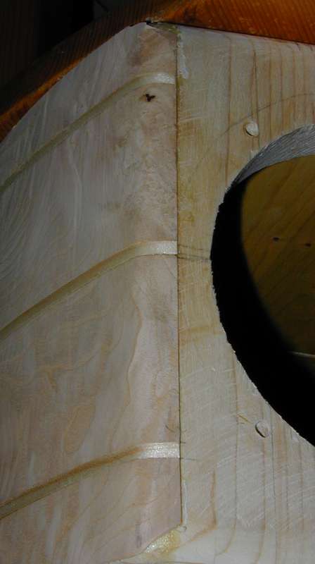

J'ai trouvé le bon truc pour faire le décroché nickel: creuser une petite tranchée et y plaquer une fine bandelette sur le coté de la courbe.

Posté le 21-04-2008 à 13:38:57  profilanswer
j'ai pas ttrop compris ta methode de bandelette là.. elle doit etre super fine, non? si a l'occase t'a une phoot avant/apres ;) ...
Beau boulot comme toujours... ;)
PS : les "entre bandes" c'est quoi? juste la texte du bois de dessous? outu mets quelque chose entre?
Les arrete en arrondie sont OOUUUAAAHHH... jolie.. tu fais comment?
n°5132

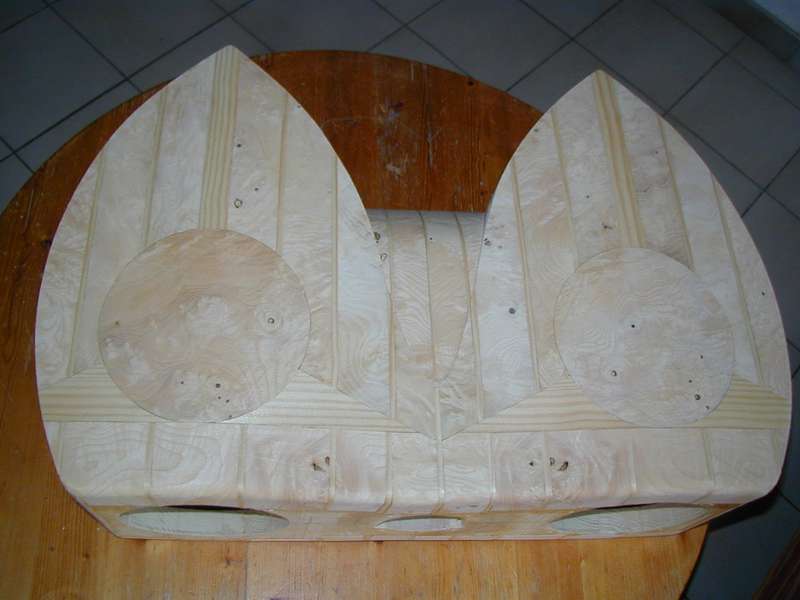

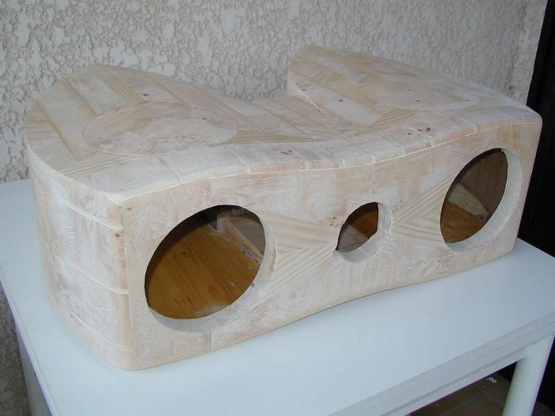

Posté le 27-04-2008 à 20:02:21  profilanswer
Les entre-bande sont des bandelettes en pin. Et pour la bandelette sur le coté de la courbe, oui elle fait 3mm de large, dont 2mm enfoncées dans une fine tranchée ayant l'épaisseur du placage, et 1 mm de visible.

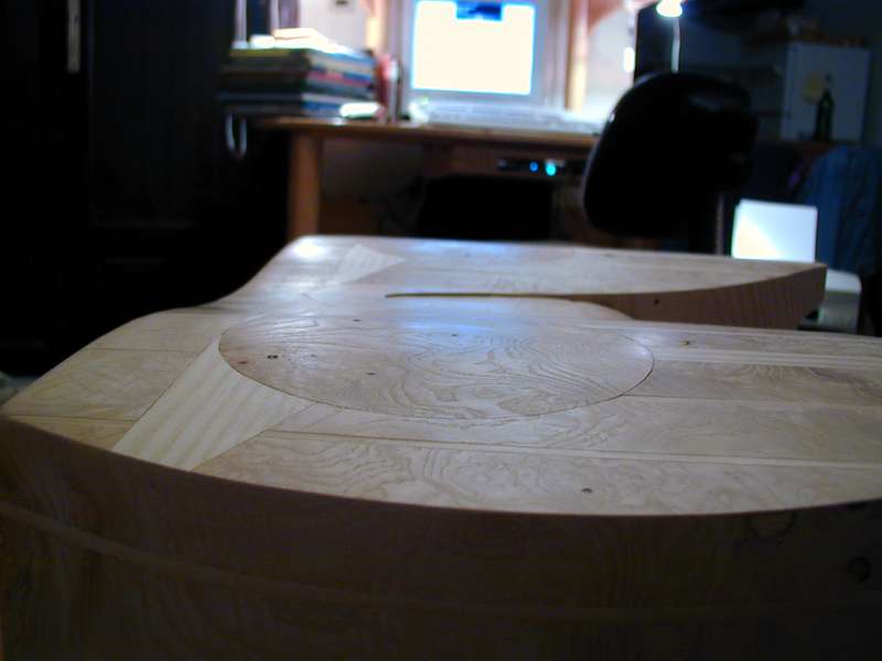

 j'ai fini la deuxième face avec des restes de placage que j'avais, entre-autre les ronds découpés sur les falcons. Finalement pour une face baclée qui devait rester cachée c'est pas si mal que ca, je vais peut-être envisager un caisson réversible pour profiter des deux faces :)
http://myhtpc.chez-alice.fr/htpc_img/voxane51.jpg
http://myhtpc.chez-alice.fr/htpc_img/voxane52.jpg
http://myhtpc.chez-alice.fr/htpc_img/voxane53.jpg
n°5133
Posté le 27-04-2008 à 20:11:13  profilanswer
:love:
pourquoi le rond dans le plaquage sur le dessus ??
n°5135
Posté le 27-04-2008 à 20:22:00  profilanswer
ben je n'avais plus de bandes assez longues pour faire la deuxième face comme la première, et il me restait deux ronds sur le bras, donc j'ai fais avec les moyens du bord

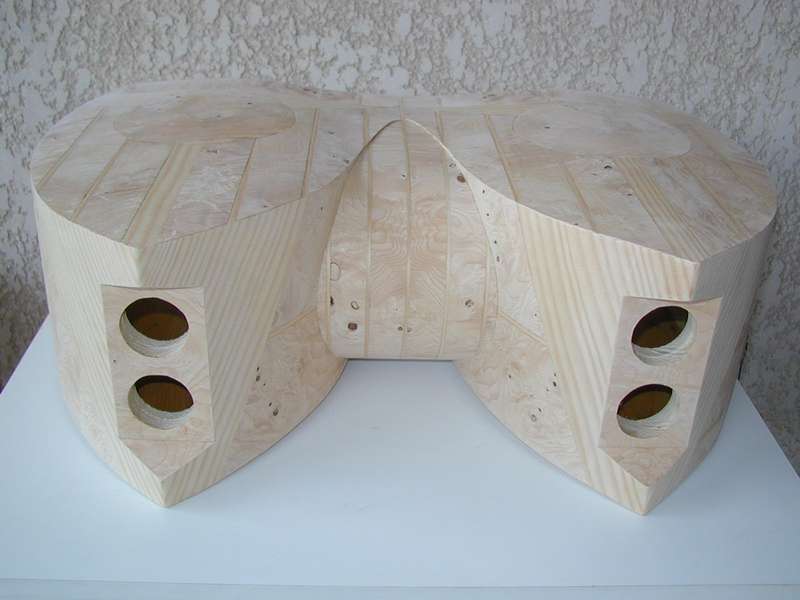

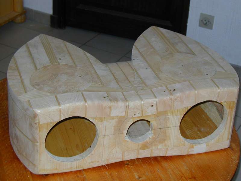

Posté le 04-05-2008 à 20:04:39  profilanswer
ouf, le placage est fini, 140 pièces tout de même en comptant les bandelettes... Reste à fignoler le poncage avant vernissage, 320 et 400. Le plus dur ce sera la facade avant, mais rien de critique, la finition blanche semi-transparente gommera les quelques défauts de jonction.
http://myhtpc.chez-alice.fr/htpc_img/voxane54.jpg
http://myhtpc.chez-alice.fr/htpc_img/voxane55.jpg

Posté le 04-05-2008 à 22:29:07  profilanswer
Jamais j'aurais cru voir une enceinte en marqueterie ... chapo !!!

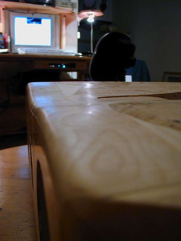

Après poncage 300 et 600, ca brille déjà un peu
