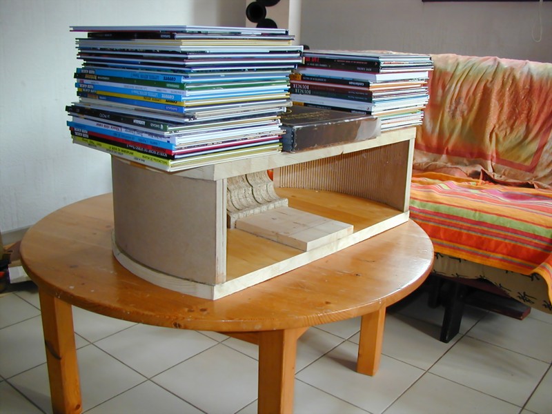

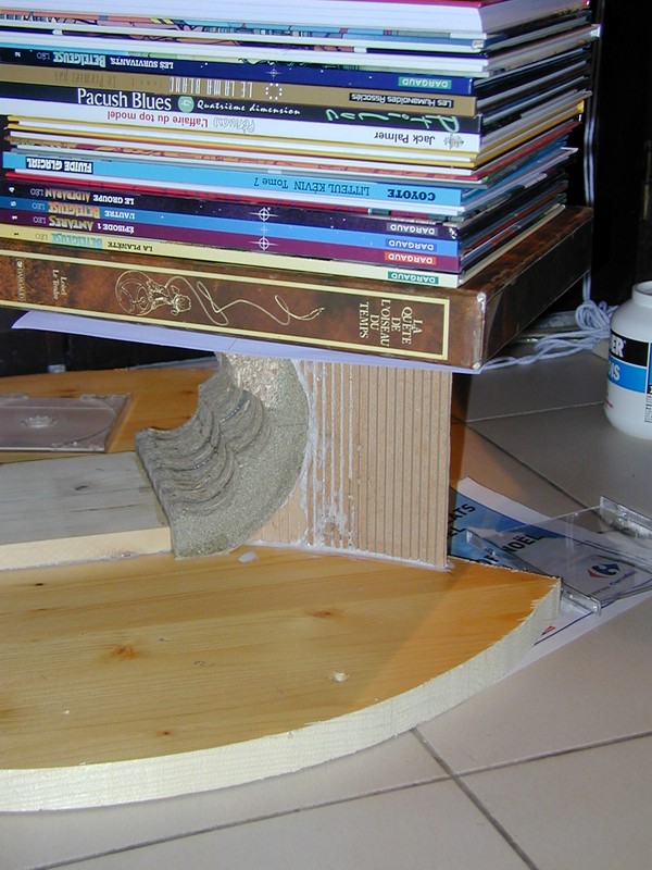

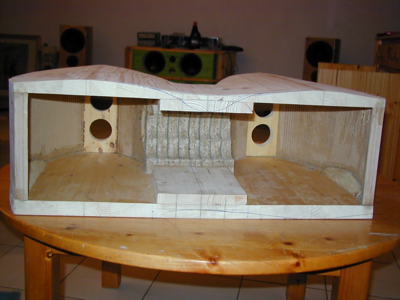

Premier collage avec la presse à BD
http://myhtpc.chez-alice.fr/htpc_img/voxane13.jpg

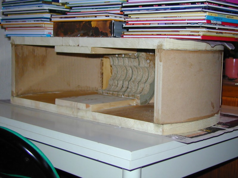

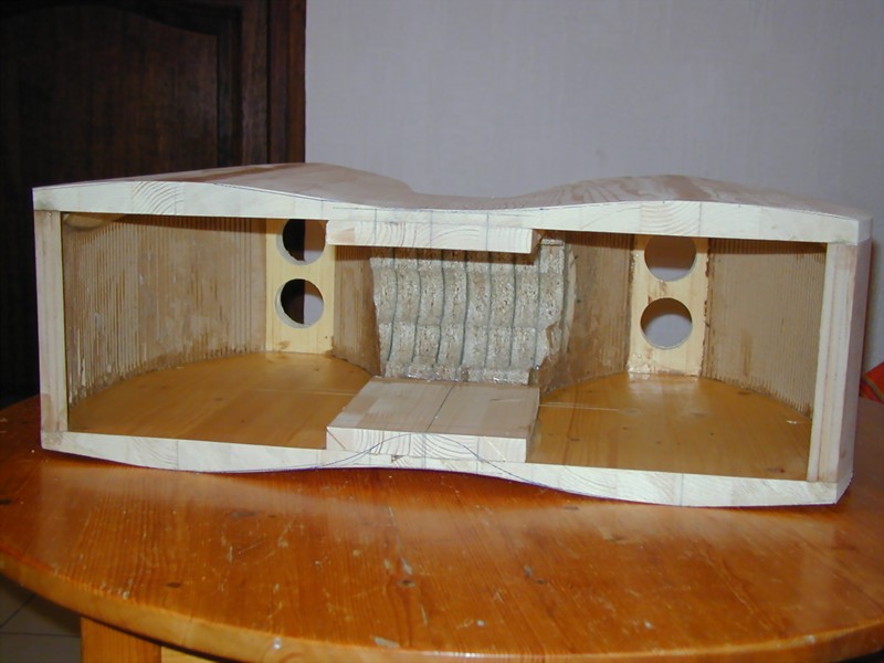

collage des flancs
http://myhtpc.chez-alice.fr/htpc_img/voxane14.jpg
http://myhtpc.chez-alice.fr/htpc_img/voxane15.jpg

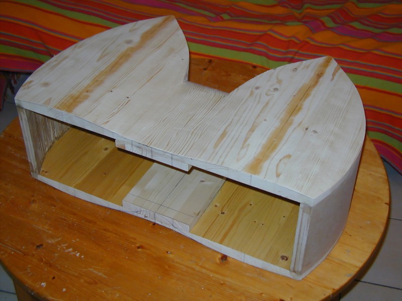

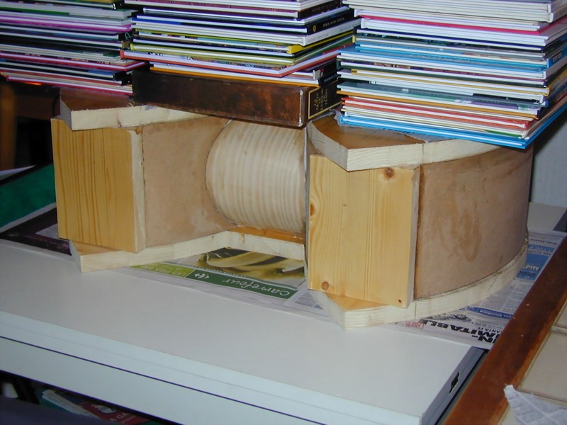

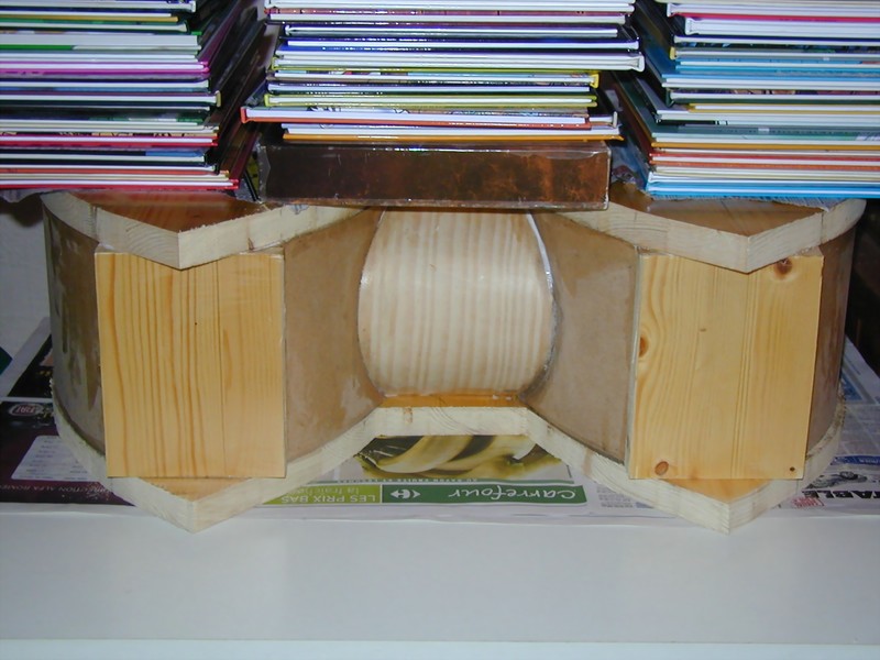

Posté le 10-02-2008 à 21:02:02  profilanswer

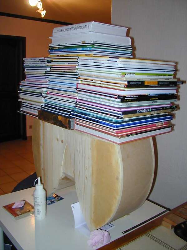

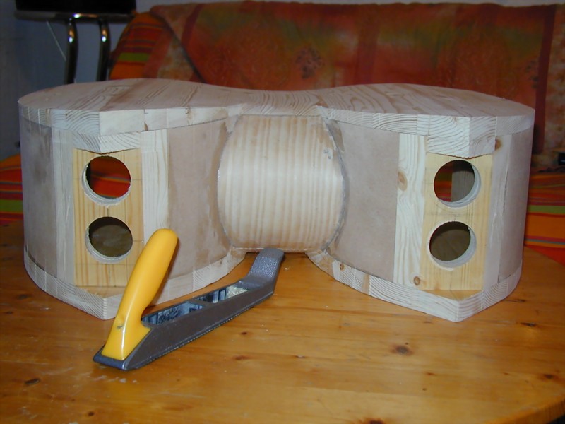

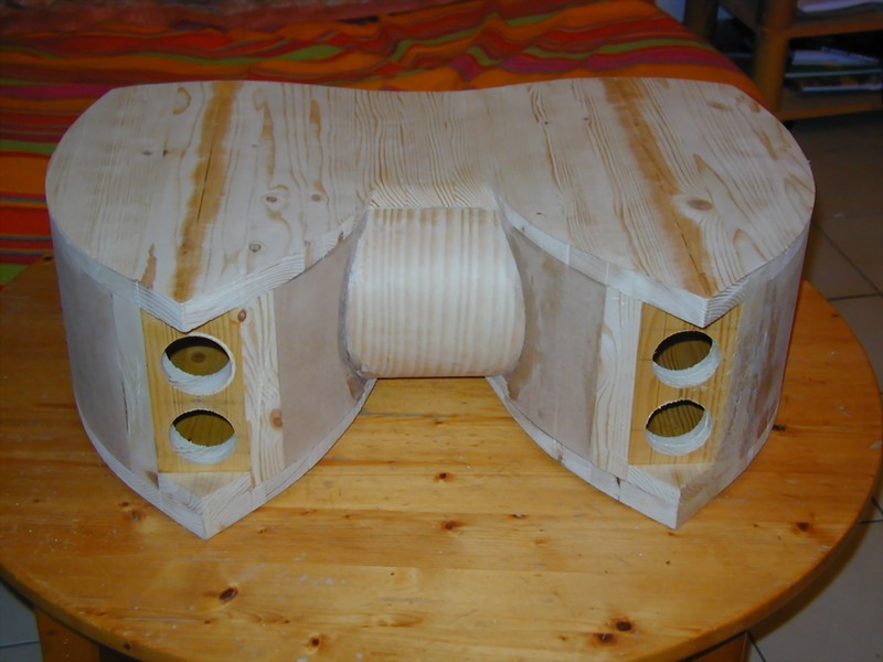

Encore un peu de lecture... le gros oeuvre est bientôt terminé, reste plus que la facade à coller
http://myhtpc.chez-alice.fr/htpc_img/voxane16.jpg
http://myhtpc.chez-alice.fr/htpc_img/voxane17.jpg
http://myhtpc.chez-alice.fr/htpc_img/voxane18.jpg

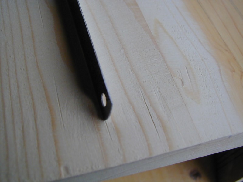

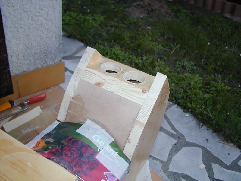

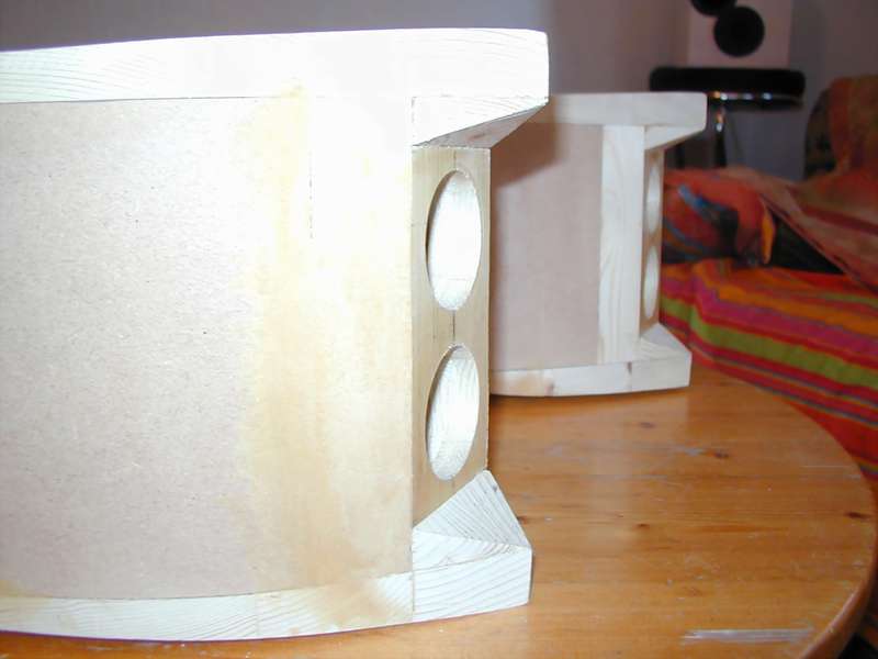

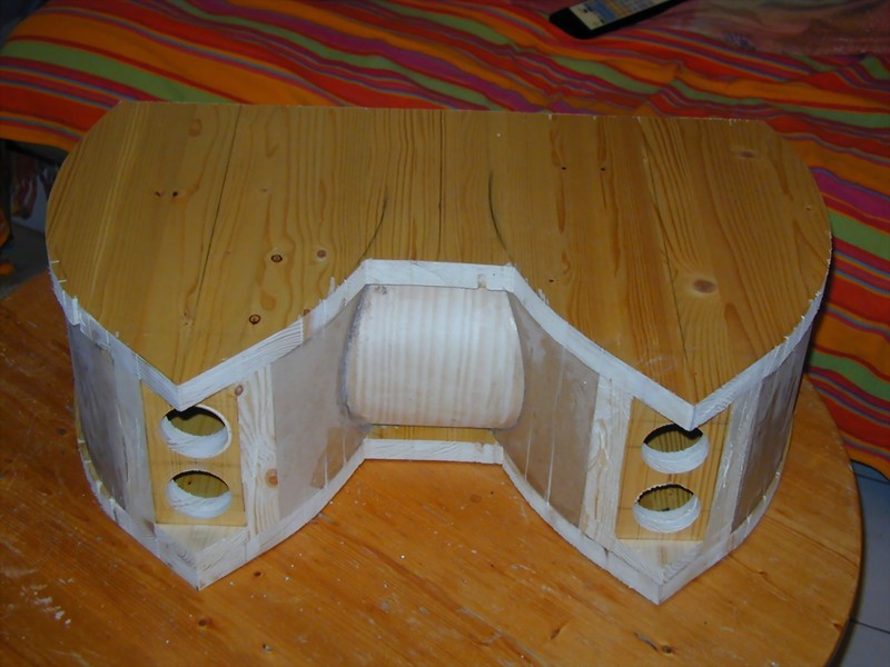

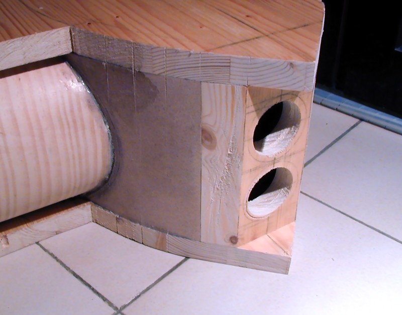

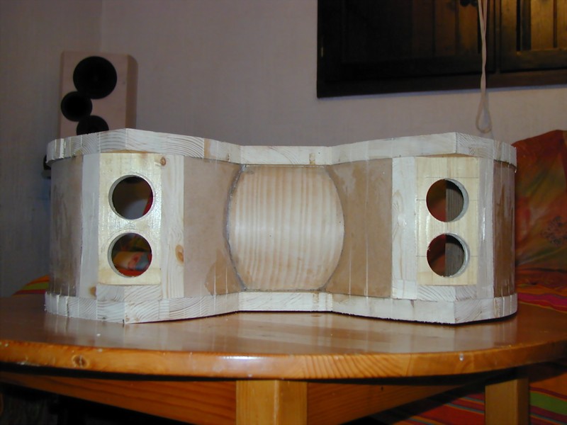

La petite avancée du WE, les trous pour les évents et poncage de la pointe. Pour poncer juste ce qu'il faut je scie des stries avec la scie plate, c'est un bon moyen pour avoir des points de référence justes. Les cotés ont tendance à gonfler avec la colle, il y a aura donc aussi un peu de MDF à poncer.
http://myhtpc.chez-alice.fr/htpc_img/voxane19.jpg
http://myhtpc.chez-alice.fr/htpc_img/voxane20.jpg
Message édité par froggy le 16-02-2008 à 21:45:35

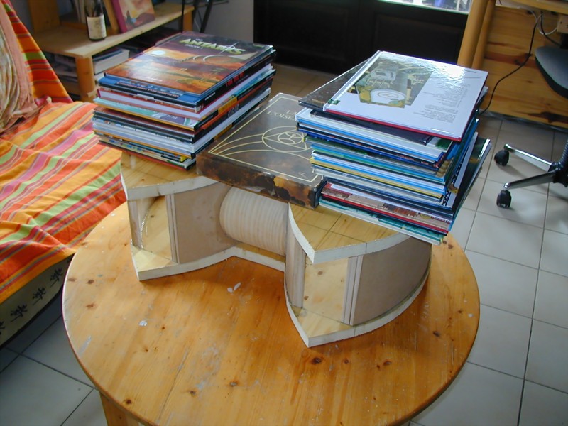

Posté le 17-02-2008 à 21:31:46  profilanswer

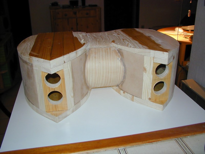

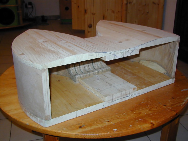

J'ai fini de dégrossir les pointes.
http://myhtpc.chez-alice.fr/htpc_img/voxane21.jpg
http://myhtpc.chez-alice.fr/htpc_img/voxane22.jpg
eh oui je sais, la table basse n'est pas droite  :D . J'ai pris soin de coller le caisson sur une table bien droite - cf photo plus haut - sinon j'aurai eu des surprises
Message édité par froggy le 17-02-2008 à 21:59:20

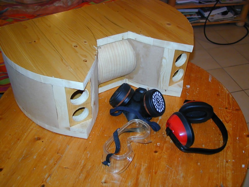

Je commence mon cycle de ponçage, le gros est fait sur les cotés mais il reste encore un petit millimètre à enlever. J'ai investis dans un kit de protection complet, 43 euros environ pour éviter de bouffer la poussière et devenir sourd. Je regrette de ne pas l'avoir fait avant... Ça devrait être obligatoire, pensez-y les jeunes!!
Là ça commence à ressembler à quelque chose, demain j'attaque la finition de l'arrondi.

oui, je suis rassuré après ce premier essai de sculpture avec le ciseau à bois, c'est plus facile que je pensais, sans doute la lame très affutée y est pour beaucoup. Le plus important finalement est d'avoir un bon repère sur la profondeur à atteindre. Je vais donc scier des stries à interval régulier avec la bonne profondeur et tout devrait bien se passer, et rapidement.

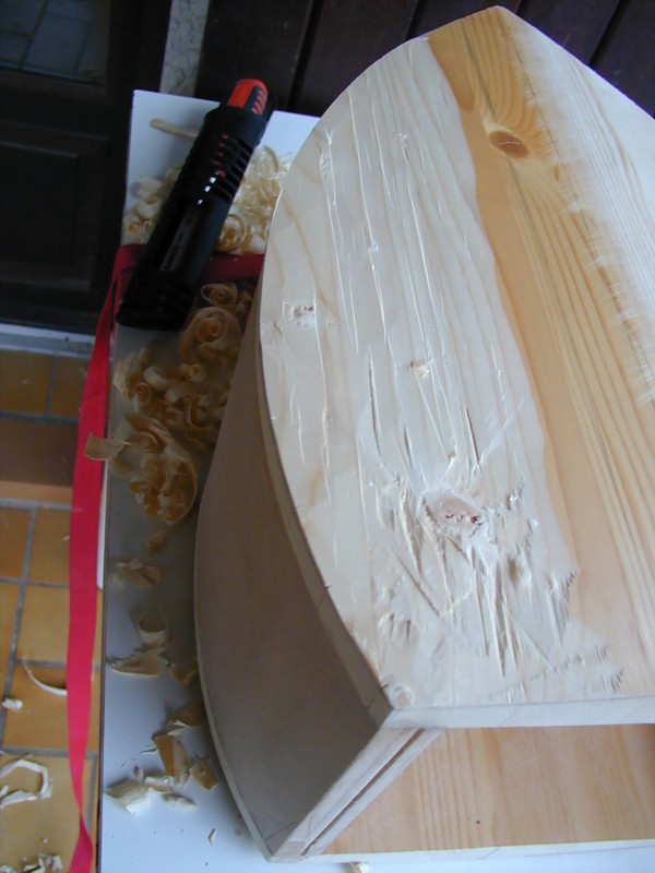

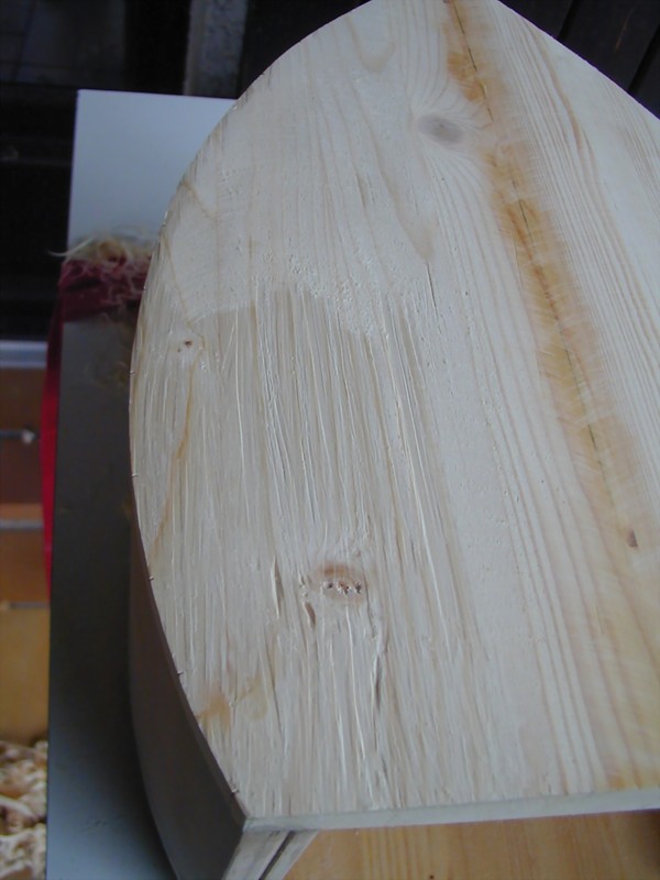

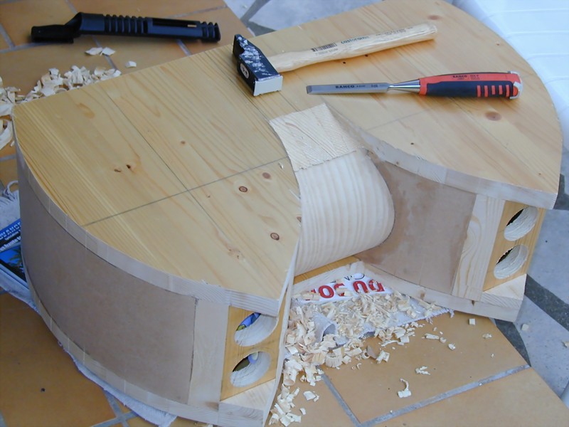

Posté le 02-03-2008 à 22:48:43  profilanswer
Petite séance de dépeçage, à la scie sur les bords extérieurs et ciseau à bois à l'intérieur. Je n'ai pas eu le temps de finir la première face et il faut que j'achète une grosse lime pour fignoler la surface.
http://myhtpc.chez-alice.fr/htpc_img/voxane25.jpg
Message édité par froggy le 02-03-2008 à 22:49:18

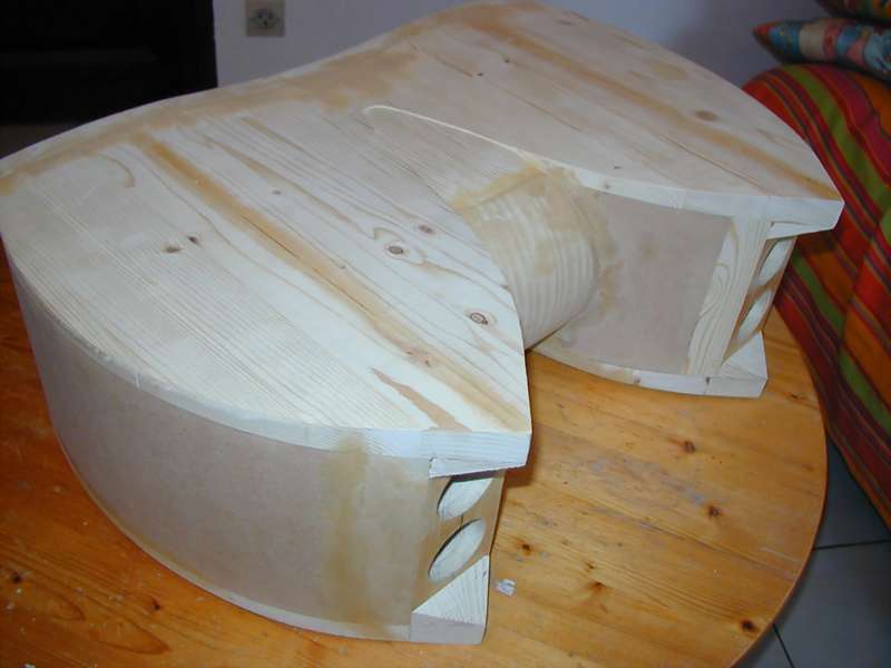

Posté le 08-03-2008 à 23:23:51  profilanswer
Suite et fin de la première face. J'ai bien avancé grâce à une nouvelle rappe qui s'utilise avec la même prise qu'un rabot: très confortable et super efficace!! Il suffit ensuite de quelques tours de disques de papier verre 40 et le tour est joué.
Les parties externes dégrossies à la scie sont mal faites, il va faloir mastiquer un peu pour rajouter de l'épaisseur. Je ferais donc tout à la rappe sur la deuxième face, je commence à voir le bout du tunel :)
http://myhtpc.chez-alice.fr/htpc_img/voxane26.jpg
http://myhtpc.chez-alice.fr/htpc_img/voxane27.jpg
http://myhtpc.chez-alice.fr/htpc_img/voxane28.jpg

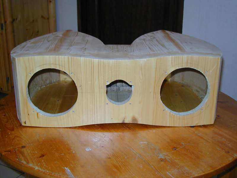

Scellage de la facade avant: ca fait un peu tour de pise
