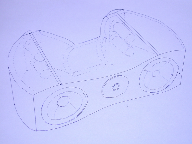

D'ou l'idée suivante:
http://myhtpc.chez-alice.fr/htpc_img/centrale1.JPG
La finition sera identique aux surround: placage mixte pin/loupe de frêne vernis en blanc cérusé et poli-lustré
Une petite simulation avec les éléments reçus cette semaine
http://myhtpc.chez-alice.fr/htpc_img/centrale2.JPG

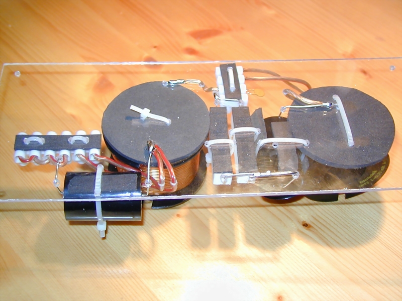

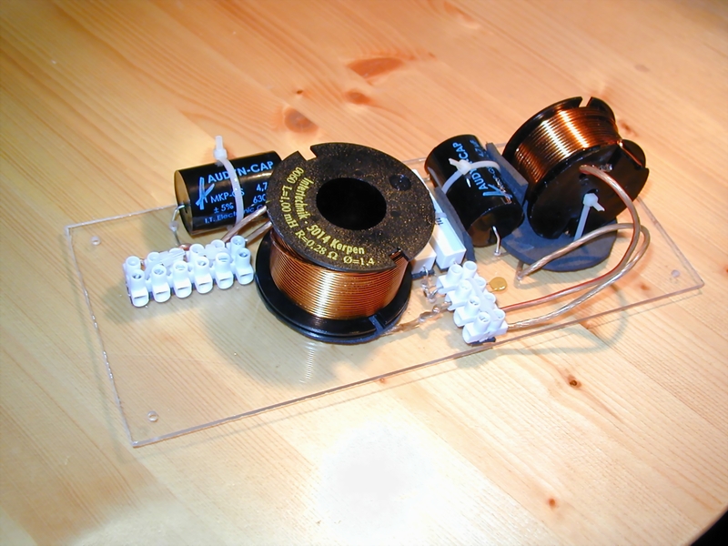

Comme d'hab, le plus facile d'abord:
http://myhtpc.chez-alice.fr/htpc_img/filtre1.JPG
http://myhtpc.chez-alice.fr/htpc_img/filtre2.JPG

Que en interteknik en plus ... hébéh ^^

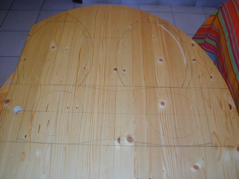

Posté le 13-12-2007 à 01:27:22  profilanswer
C'est sûr maintenant, elle aura de l'allure :)
http://myhtpc.chez-alice.fr/htpc_img/voxane1.jpg
Message édité par froggy le 13-12-2007 à 01:29:24

Posté le 15-12-2007 à 02:39:33  profilanswer
Oui j'en ai entendu parlé et c'est certainement vrai! Malheureusement je ne pourrais pas me permettre une autre configuration, comme une troisième colonne au centre par exemple, j'ai des contraintes sur ma taille d'écran et sur les futurs.. comment dire ... "meubles". Je n'en serais pas à ma première abération :) , cf le caisson de basse intégré dans un meuble HTPC, l'enceinte en plexi ( aïï pas taper.. )  Au pire je fais la même finition sur le haut et le bas de façon à pouvoir la mettre verticale, d'ailleurs je ne sais pas si c'est conseillé. Tout conseil est le bienvenu
Homecinéma 100% DIY

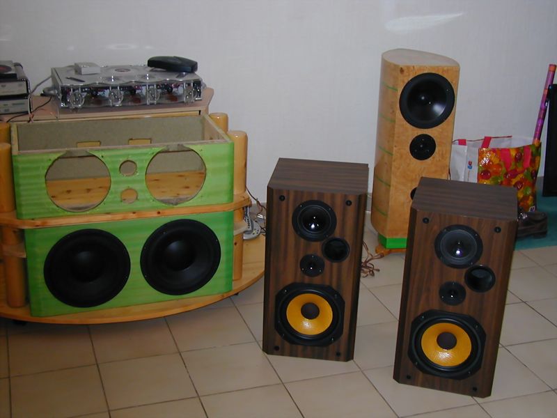

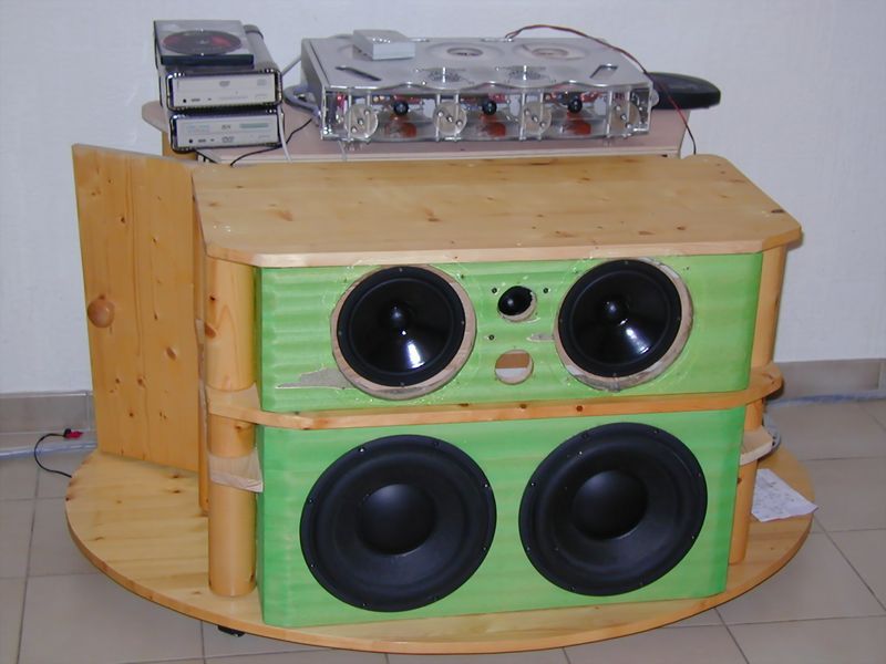

J'ai défroggyfié le caisson centrale, et les HP ont retrouvé leur caisson d'origine - cadeau pour ma frangine - . Au passage j'ai refais un comparatif entre ma paire de DAVIS et les Falcons: il n'y a pas photo, les Falcons gagnent haut la main :) :) .
http://myhtpc.chez-alice.fr/htpc_img/voxane3.jpg
Le caisson a été provisoirement refroggyfié avec les nouveaux HP et un peu de carton, le temps de les rôder et de finir l'ébénisterie de la nouvelle centrale.
http://myhtpc.chez-alice.fr/htpc_img/voxane4.jpg

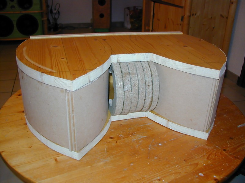

Posté le 11-01-2008 à 00:34:51  profilanswer

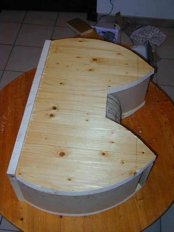

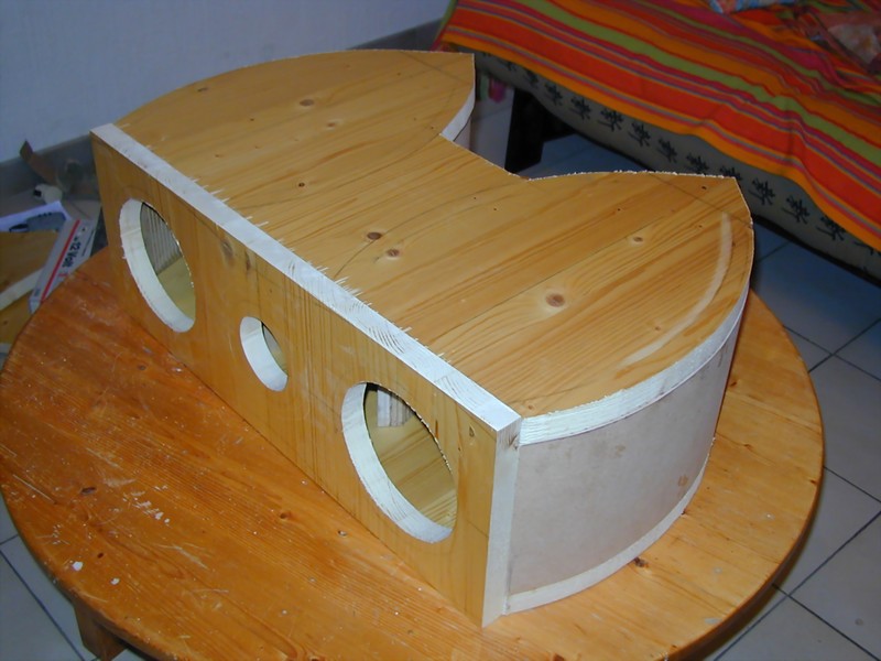

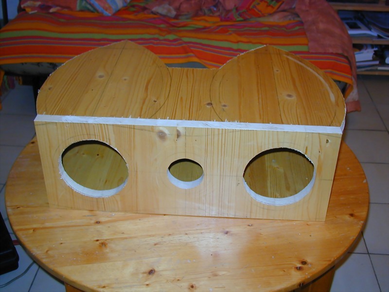

Les découpages grossiers sont faits, premier montage à blanc pour voir l'allure générale. C'est un peu mastoc mais je prévois d'affiner le design en sculptant les courbes dans la "masse".
http://myhtpc.chez-alice.fr/htpc_img/voxane5.jpg
http://myhtpc.chez-alice.fr/htpc_img/voxane6.jpg
http://myhtpc.chez-alice.fr/htpc_img/voxane7.jpg
http://myhtpc.chez-alice.fr/htpc_img/voxane8.jpg
Message édité par froggy le 14-01-2008 à 22:03:59

n°4739
Posté le 11-01-2008 à 19:56:10  profilanswer
Dagda a écrit :
J'en connais un qui va mastiquer a gogo ^^
Bon courage pour le poncage :P
Mastiquer c'est pour les vieux! Plus que du ponçage, je vais faire dans le brutal, tailler avec la masse, liposucer le gras du mammouth, les Nip/Tuck vont se retourner dans leur tombe je vous le dis!! :D
Tijules2nantes a écrit :
tu as pas eu trop de mal pour faire les courbes des côtés?
Ca se fait bien à la scie sauteuse. J'ai laissé de la marge car c'est forcément pas très précis, donc ajustement obligatoire. Si tu parles des cotés galbées, ce sont des chutes de mes Falcons. Voir ce topic si tu veux savoir comment ca a été encolé ( long à faire mais la technique est facile ).
Message édité par froggy le 11-01-2008 à 20:02:06

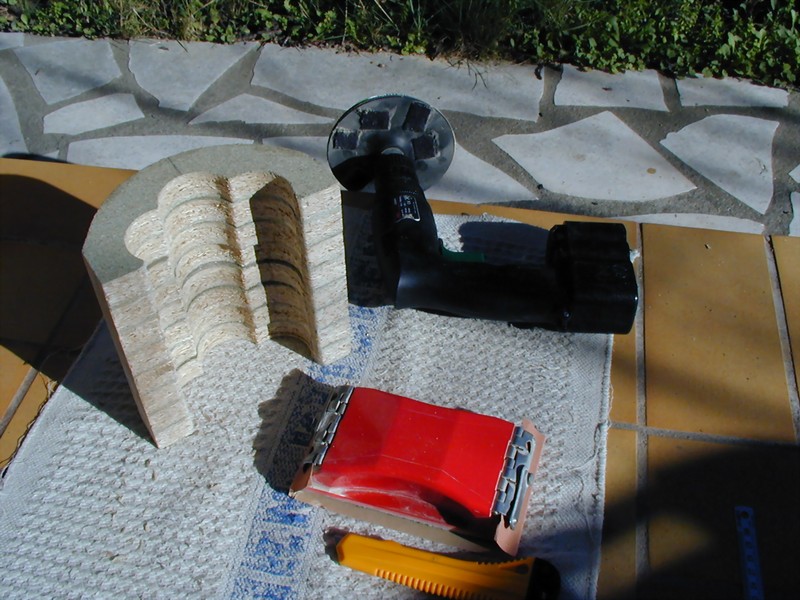

Posté le 20-01-2008 à 16:07:22  profilanswer

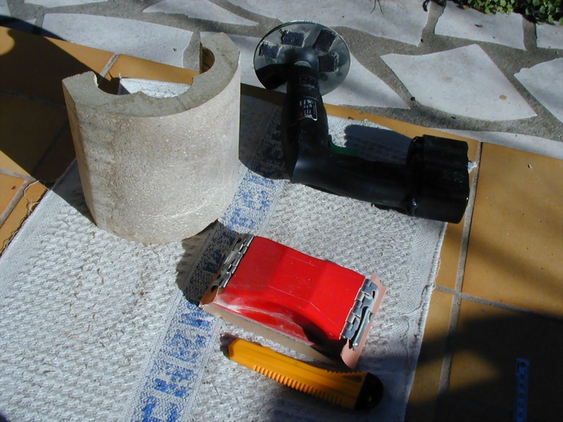

J'attaque la clé de voûte: ponçage et ...masticage avec un mélange de sciure et de colle blanche.
http://myhtpc.chez-alice.fr/htpc_img/voxane9.jpg
http://myhtpc.chez-alice.fr/htpc_img/voxane10.jpg

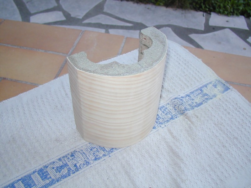

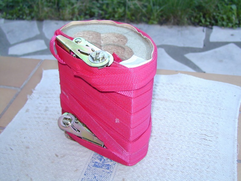

Merci ;) . Dans la foulé j'ai plaqué l'arrondi. Il ne s'agit que d'une sous-couche qui permet de parfaire la régularité de la surface. Il y aura une deuxième couche plus jolie à la fin.
http://myhtpc.chez-alice.fr/htpc_img/voxane11.jpg
http://myhtpc.chez-alice.fr/htpc_img/voxane12.jpg
