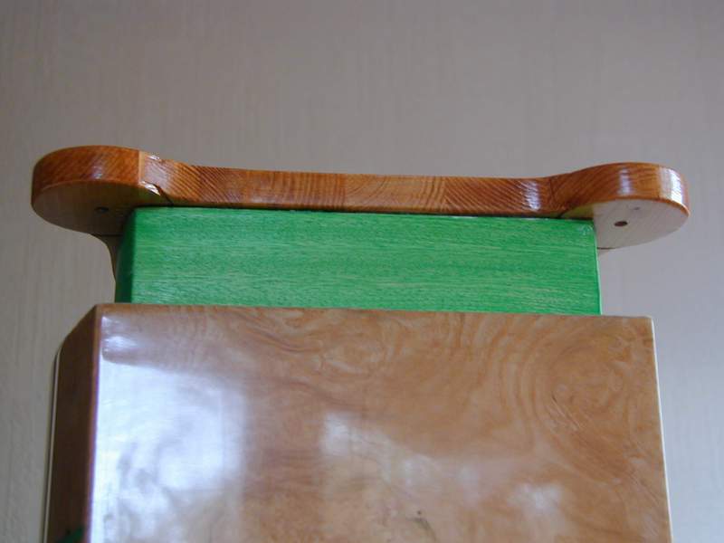

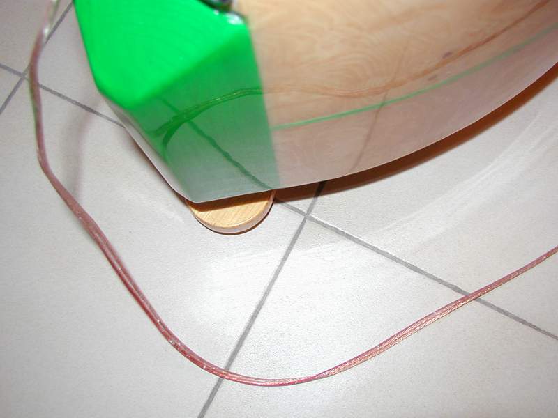

Posté le 28-10-2006 à 21:23:51  profilanswer

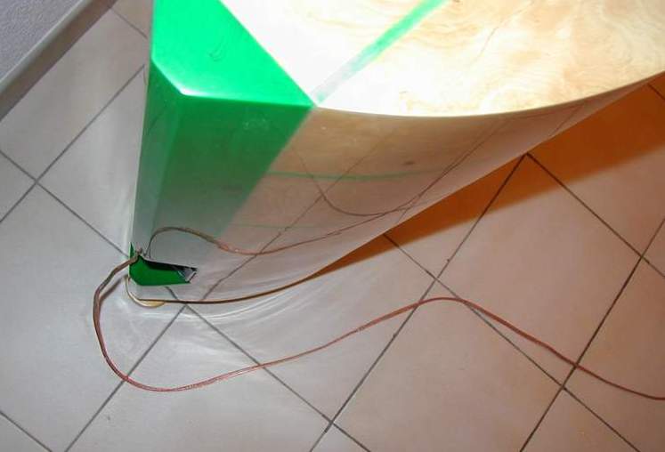

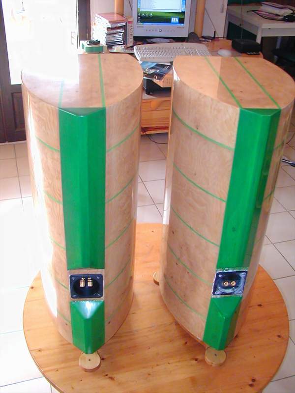

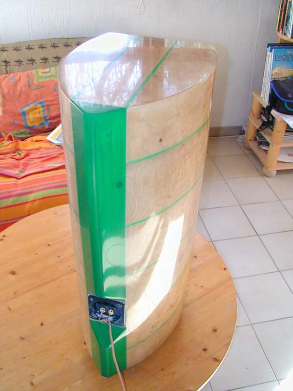

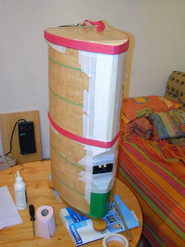

La dernière pièce: le pied est démontable, fixé par des vis pour laisser un accès au filtre. J'ai intercalé une couche de silicone ça permet de rendre le socle étanche, et d'éviter les vibrations éventuelles.
http://myhtpc.chez-alice.fr/htpc_img/pied7.JPG
http://myhtpc.chez-alice.fr/htpc_img/face4.JPG
http://myhtpc.chez-alice.fr/htpc_img/pied6.JPG
http://myhtpc.chez-alice.fr/htpc_img/pied3.JPG

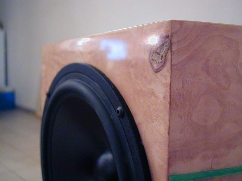

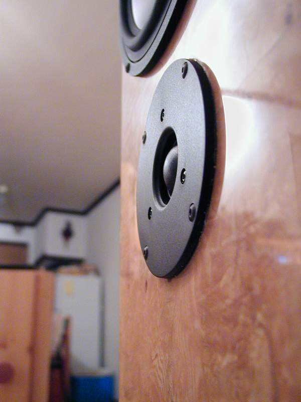

Quelques vues de détail:
http://myhtpc.chez-alice.fr/htpc_img/macro1.JPG
http://myhtpc.chez-alice.fr/htpc_img/macro2.JPG
http://myhtpc.chez-alice.fr/htpc_img/macro5.JPG
http://myhtpc.chez-alice.fr/htpc_img/macro6.JPG

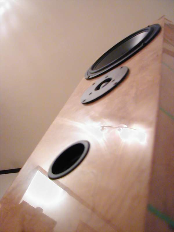

Posté le 12-11-2006 à 20:12:10  profilanswer
La petite chirurgie esthétique du WE, un beau nez tout neuf :)
http://myhtpc.chez-alice.fr/htpc_img/nez.JPG
n°3167
Posté le 23-11-2006 à 13:32:54  profilanswer
salut
c'est pour faire quoi le nez comme ca? pb avec la poutre?
n°3168
Posté le 23-11-2006 à 20:47:54  profilanswer
non, c'est simplement que la poutre n'était pas en place sur le deuxième caisson. Là je suis en train de finir le vernissage, puis encore deux semaines pour le polissage. Les autres photos sont toutes du premier caisson.

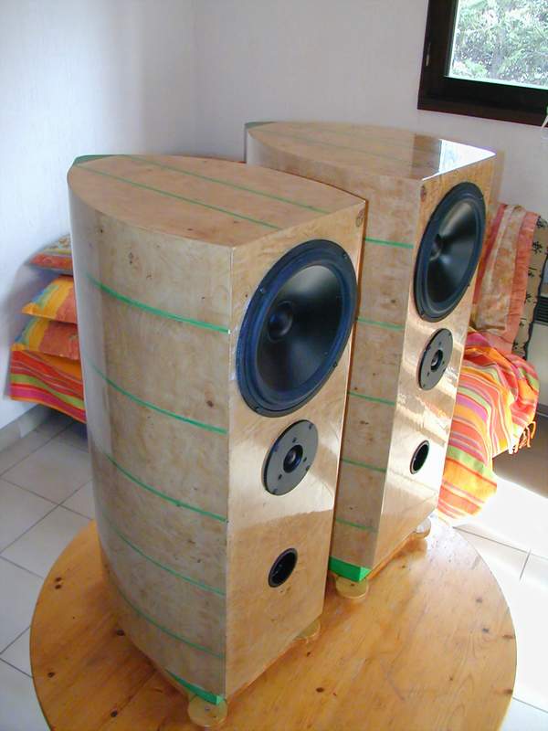

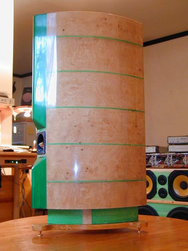

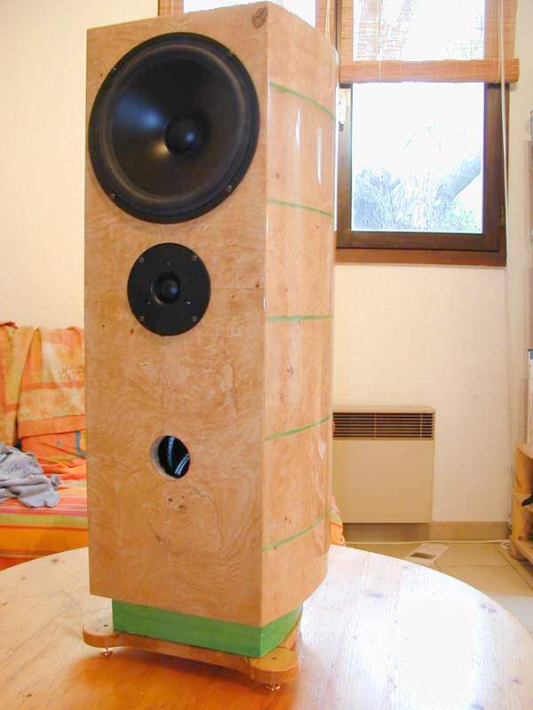

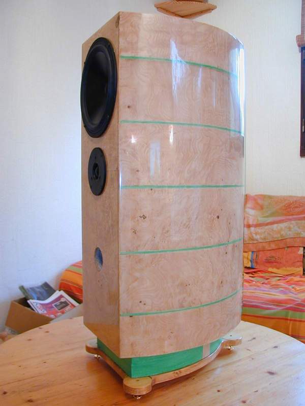

Posté le 21-01-2007 à 20:35:12  profilanswer
oufffff..... ca fait un mois que je n'arrive plus à uploader quoique ce soit. Je viens juste de trouver le bon paramétrage de mon modem et ca remarche :).
Voilà, j'ai pratiquement fini. Juste encore des petites finitions à faire au niveau des borniers, et changer les câbles.
http://myhtpc.chez-alice.fr/htpc_img/fin1.JPG
http://myhtpc.chez-alice.fr/htpc_img/fin2.JPG
