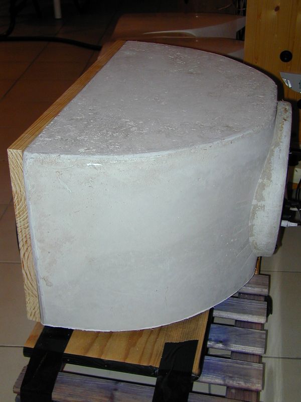

J'ai sorti complètement l'objet pour voir l'état de la surface de la facade avant et du dessus. C'est beaucoup moins net que sur les cotés mais ca ne me gêne pas trop. A certains endroits il y a des sur-épaisseurs qui empêchent de rentrer correctement les HP, il va faloir tailler un peu dans la masse avec une disqueuse ou avec un tournevis et un marteau.
C'est possible qu'il faille finalement mettre une facade avant en bois pour faire rentrer le tout et faire quelque de propre. Je me demande dans ce cas quelle colle utiliser. Je pense que la colle à bois devrait bien marcher car le béton boit bien l'eau. Le reste de la surface sera vernis.

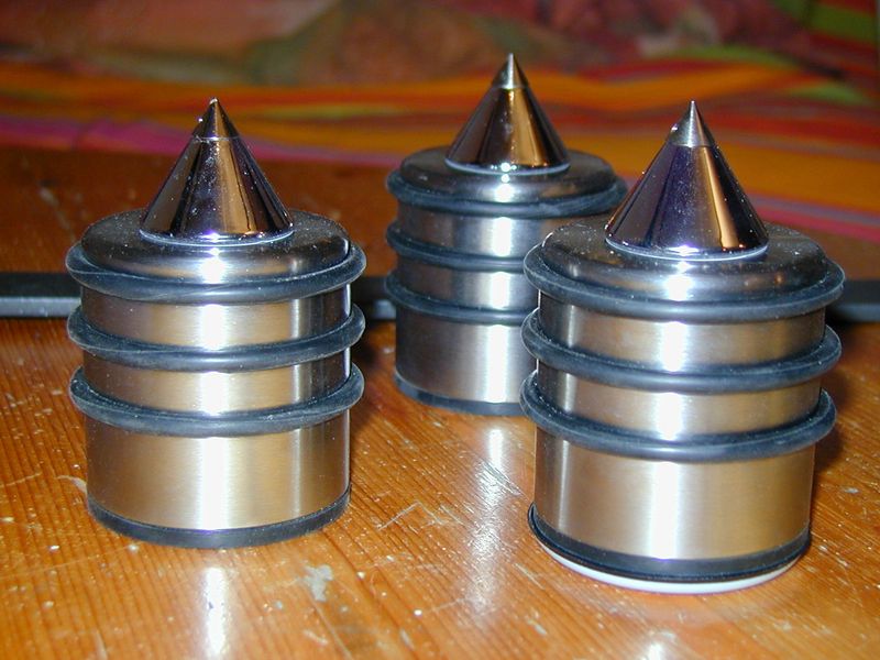

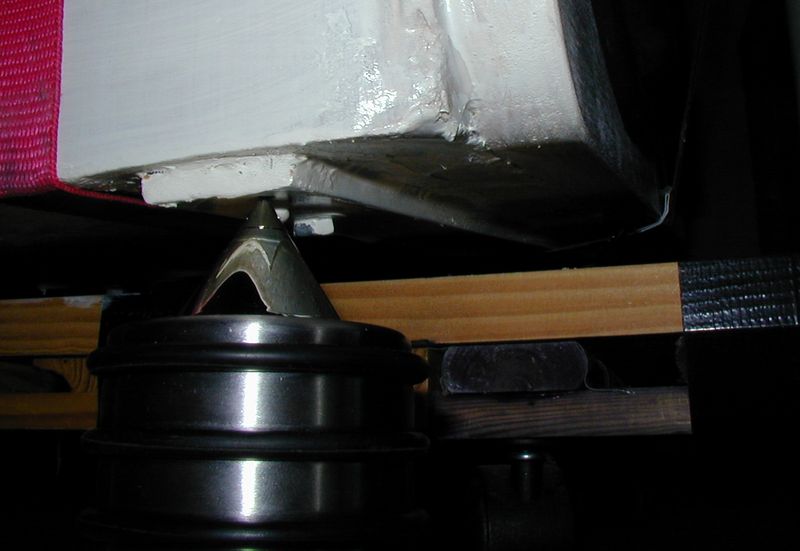

Je pense avoir trouvé des pieds qui pourraient convenir. Je tiens à surélever le caisson de façon à pouvoir passer l'aspirateur dessous. Il devrait être possible de rajouter sur le dessous un patin qu'on voit sur la photo qui permettra de faire bouger le caisson, et intercaler peut-être aussi un caoutchouc pour absorber les quelques vibrations résiduelles, genre les trucs qu'on trouve pour les machines à laver.
http://myhtpc.chez-alice.fr/htpc_img/XLS10beton13.JPG
Les pieds sont des bloque-porte pas trop chers lestés avec 1.2Kg. Moyennant quelques bricolages je pense donc pouvoir utiliser ces pieds comme support aux contres-pointes qu'il faudra placer d'une façon ou d'une autre sur le dessus. Je mettrais des photos dès que ce sera fait.
Si ca ne marche pas je recycle les machins comme bouton de volume pour mon ampli  :D

Ah tien les grands esprits se rencontrent :) je vais utiliser exactement la meme chose pour mes futurs colonnes :pt1cable:

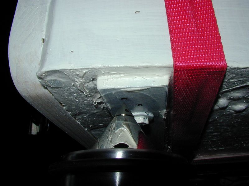

Posté le 15-09-2008 à 21:47:25  profilanswer
Les pieds avec les pointes
http://myhtpc.chez-alice.fr/htpc_img/XLS10beton14.JPG
On voit en arrière plan la barre de fer de 5mm d'épaisseur qui fera interface entre le caisson et les pointes, et qui sera vissée/collée sur le béton.

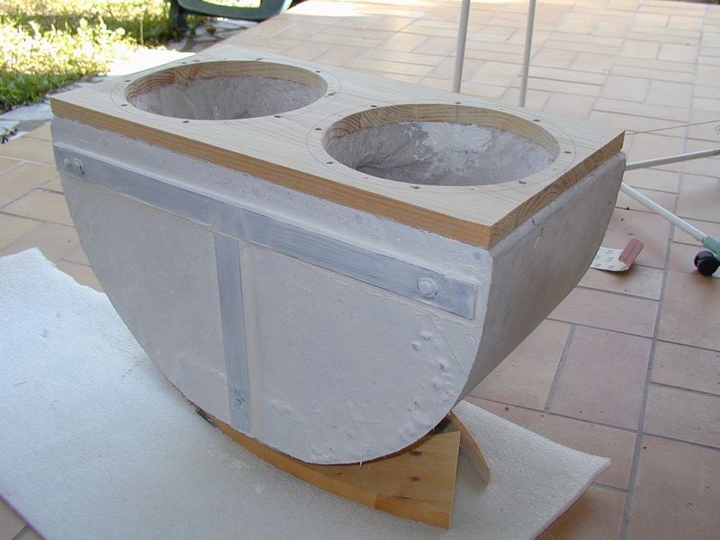

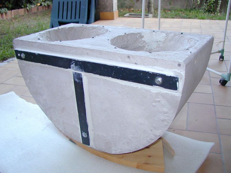

Encollage des barres en acier . J'ai utilisé de la colle mastic, c'est vraiment parfait pour ce type d'application. J'ai mis une bonne plâtrée de 150 ml pour faire interface entre la barre et le béton, et je n'ai pas trop serré les vis. La barre ne vibre pas d'un poil, en tapotant sur la barre ou sur le béton j'ai exactement le même bruit mat, c'est bon signe :)
Les deux barres ne sont pas solidaires pour l'instant, il est possible des les souder ensemble avec une équerre mais je ne sais pas si cela se justifie. Le plus important c'est que le poids de l'ensemble va se répartir sur la surface des barres en fer et non pas sur un point précis du béton, chose que je voulais éviter. L'effort sur le béton est ainsi divisé largement par 20. A priori je ne vais pas utiliser de contre pointe, je vais percer directement des creux dans l'acier. Il faudra surveiller les points de corrosion à cet endroit... si ça rouille je peux toujours rajouter une contre pointe plus tard, et de toute façon l'ensemble sera vernis.

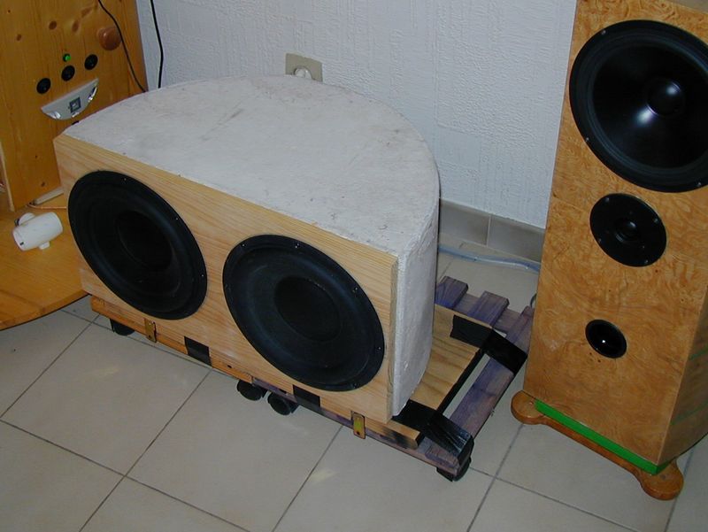

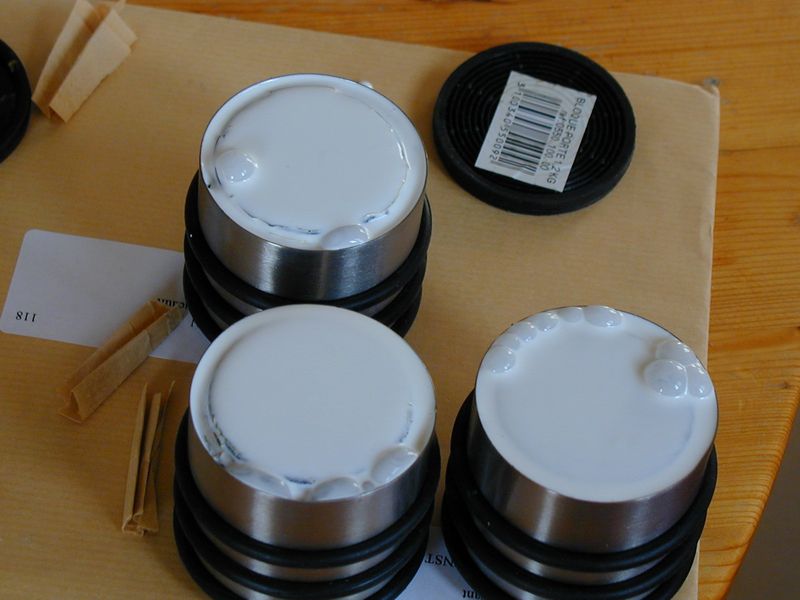

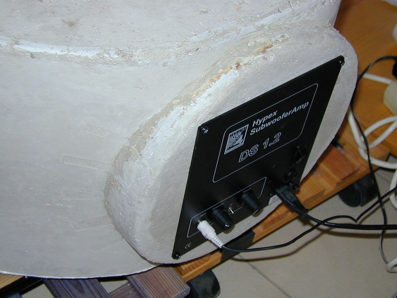

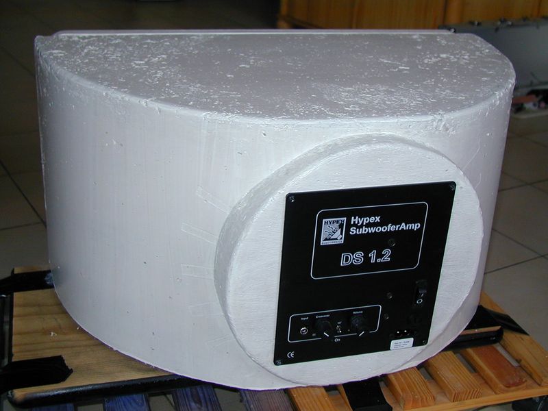

Les avancées du jour, c'est déjà fonctionnel, mais pas fini!
- j'ai coulé de la colle à bois dans les pieds pour stabiliser l'intérieur
- trois couches de vernis blanc sur le dessous
- j'ai monté provisoirement le sub sur des supports à roulette
- premier test à bas volume, l'impression de progrès est là, j'ai l'impression qu'il y a plus de pêche. Pas plus de tests pour l'instant: le caisson n'est pas encore étanche et il se fait tard!
http://myhtpc.chez-alice.fr/htpc_img/XLS10beton16.JPG
http://myhtpc.chez-alice.fr/htpc_img/XLS10beton17.JPG
http://myhtpc.chez-alice.fr/htpc_img/XLS10beton18.JPG
http://myhtpc.chez-alice.fr/htpc_img/XLS10beton19.JPG
http://myhtpc.chez-alice.fr/htpc_img/XLS10beton20.JPG
http://myhtpc.chez-alice.fr/htpc_img/XLS10beton21.JPG
La facade en bois n'est pas encore collée, le reste ce sera pour la semaine prochaine: acheter les écrous à frapper et les vis définitives pour la facade avant, vernissage, placage peut-être?.

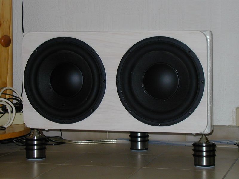

Vernissage:
http://myhtpc.chez-alice.fr/htpc_img/XLS10beton22.JPG
http://myhtpc.chez-alice.fr/htpc_img/XLS10beton23.JPG
La semaine prochaine je pose les pieds parterre :)
n°5494
Posté le 28-09-2008 à 22:40:53  profilanswer
tu va recouvrir le beton avec du bois ??? ou simplement le peindre
n°5495
Posté le 29-09-2008 à 00:03:01  profilanswer
ca va rester comme ca, juste avec le vernis blanc. Eventuellement encore quelques couches sur le dessus puis polir la surface pour avoir un peu de brillant. Et peut-être des bandelettes de placage sur le coté pour faire joli, je ne suis pas encore fixé...

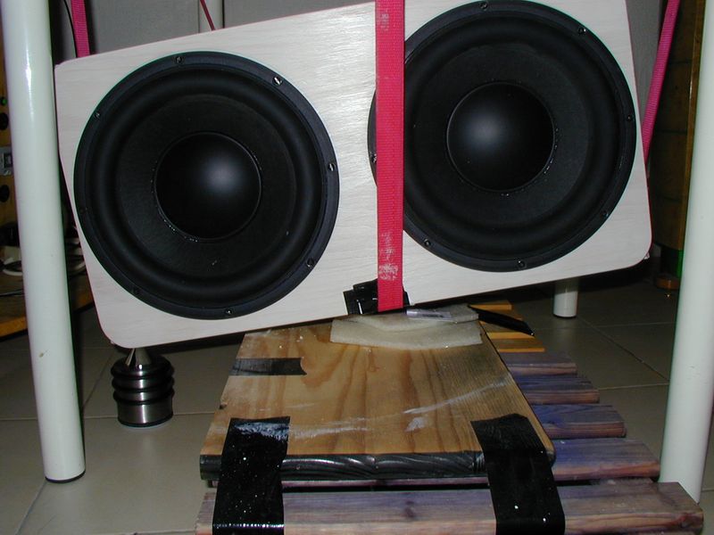

Posté le 04-10-2008 à 20:35:39  profilanswer
J'ai bricolé un système de treuil avec 3 sangles à cliquer et une table: trop facile, on monte le truc avec deux doigts et on positionne le premier pied.
http://myhtpc.chez-alice.fr/htpc_img/XLS10betonPieds1.JPG
On prépositionne tranquilement la pointe du deuxième
http://myhtpc.chez-alice.fr/htpc_img/XLS10betonPieds2.JPG
Clic clac photo on vérifie sur l'image que les pointes sont tous dans leur trou
http://myhtpc.chez-alice.fr/htpc_img/XLS10betonPieds3.JPG
http://myhtpc.chez-alice.fr/htpc_img/XLS10betonPieds4.JPG
http://myhtpc.chez-alice.fr/htpc_img/XLS10betonPieds5.JPG
Les patins jouent bien leur rôle d'amortissant et permettent aussi de faire glisser la bête. Finalement les pieds ne sont pas trop gros, j'ai bien fait de prendre du gros calibre. Par contre il faut rester prudent, ce n'est pas stable à 100% et il ne faudra pas se jeter sur le caisson comme sur un fauteuil.
Voilà y a plus qu'à...

la c'est sur ça bougera pas,par contre bonjour le tour de rein si il faut déplacer la bête :D
