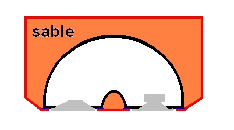

Pour le principe je pense faire la chose suivante:
- il faut une âme torique la plus inerte possible, en béton par exemple ( en noir )
- coupler physiquement les HP avec le semi-tore
- rentrer le tout dans un coffrage en mdf strié ( rouge ) remplit de sable ( orange )
- découpler le tore avec le coffrage avec des gros joints en silicone ( bleu ).
http://myhtpc.chez-alice.fr/htpc_img/sub torique V2.JPG
Message édité par froggy le 02-11-2007 à 23:41:08

Je viens de penser a un truc ... le beton ca n'aime pas du tout les vibrations ... et surtout dans ton cas, il va morfler avec la pression que les HP vont exercer dessus.
Ou alors, faire un ensemble tout beton plutot qu'une fine structure .... mais ca sera plus lourd c'est sur.
n°4442
Posté le 05-11-2007 à 13:36:32  profilanswer
Le béton pur ne convient pas pour ce genre d'application, il faudra rajouter des additifs, comme des fibres par exemple. Il faut que je me documente encore sur ce point.
Ensuite la structure de sera pas aussi fine que sur le dessin, je compte mettre au moins une épaisseur de 5cm minimum.
Autre point délicat: l'accroche avec les HP. Je serais peut-être obligé de faire une interface en bois pour gérer les points de fixation de HP:
- vis + écrou à frapper pout fixer les HP sur une planche en CP
- grosses vis qui dépassent de la planche, noyées dans le béton
n°4443
Posté le 05-11-2007 à 15:59:01  profilanswer
J'opterais pour la planche de 25mm (mini) avec les grosses vis pour le maintient dans le beton
