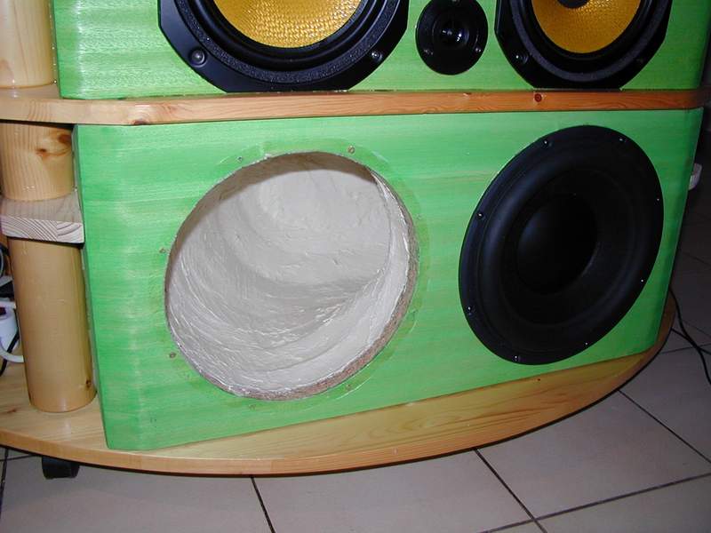

Je viens de me faire une petite écoute musicale histoire de dégourdir un peu les XLS, je me suis même permis de monter un peu le volume sonore...... ca ne sonne plus du tout comme au début, les basses sont devenues plus sèches, plus précises: que du bonheur!! Ca ne fait que 30 jours et déjà l'effet du rodage commence à se faire sentir. Finalement je crois qu'il faut encore attendre 1 ou 2 mois avant de pouvoir juger de la qualité réelle du nouveau caisson.

Le WE dernier j'avais également remis une couche de mastic pour rigidifer la surface intérieur de mon caisson et finir mon pot. Je crois que je vais remettre ca avec 1/2 litre supplémentaire de mastic. En durcissant ca devient dur comme du plâtre. Je pense que ca ne peut faire que du bien.
n°1539
Posté le 10-03-2006 à 22:34:24  profilanswer
Ouaip ... peut etre faire un essais avec de l'amortissant sur l'interieur ... fibre de polyester

oui, en fait j'ai déjà essayé.... j'avais placé de la mousse alvéolaire sur le fond. J'ai trouvé le son légèrement plus amorphe, je l'ai donc enlevé. A la base j'ai pensé à une forme torique pour justement diriger l'onde arrière vers la membrane passive et empêcher qu'elle revienne vers le HP actif. J'ai beau avoir fais une école de physique je ne suis pas acousticien: ce n'est qu'une intuition qu'il faudrait vérifier par la théorie, avis aux amateurs... Je compte faire d'autres tests:
- rigidifier encore plus la paroie interne avec du mastic
- rajouter de la mousse mais à des endroits bien précis
Ce qui est sûr c'est que la forme torique complexifie le modèle. Antant c'est facile de modéliser le réfléchissement d'une onde sur une surface plane, autant ca devient bordélique sur une surface concave. Je pense aussi que la modification de configuration de la pièce d'écoute a plus d'impacts qu'une modification dans un caisson! Donc tout est à relativiser. Ca me fait dire que mon séchoir à linge placé hier dans mon salon n'est pas étranger à la fabuleuse écoute de hier soir :-))

Posté le 20-03-2006 à 01:28:06  profilanswer
Une petite dernière, on peut considérer que le SUB est fini maintenant. Le mastic ayant séché, l'intérieur du caisson a bien durci maintenant.
http://myhtpc.chez-alice.fr/htpc_img/hpdiy29.JPG
