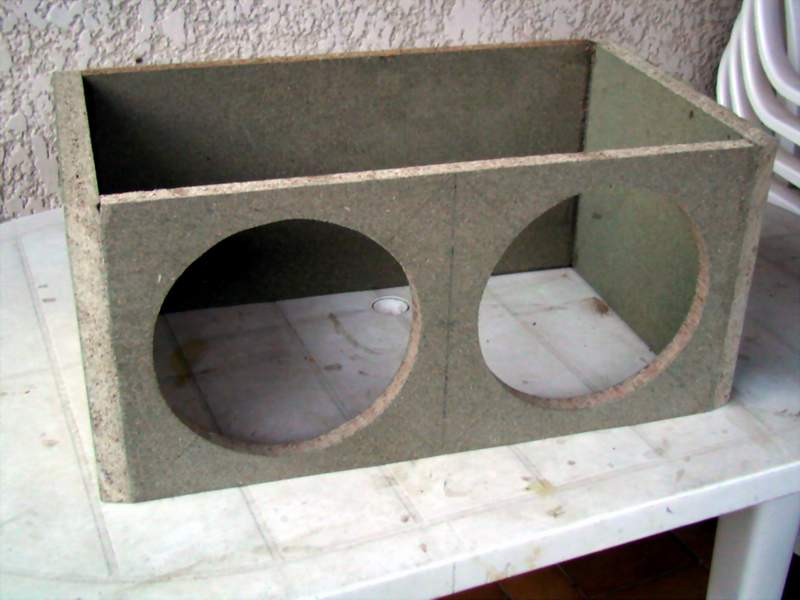

hop la suite...suite et presque fin du découpage des agglo pour mon sub.
Merci à mon frangin qui a découpé ca avec sa scie scirculaire, avec une précision chirurgicale ( il est ... chirurgien  :vert:  )
http://myhtpc.chez-alice.fr/htpc_img/hpdiy14.JPG
http://myhtpc.chez-alice.fr/htpc_img/hpdiy13.JPG
Reste à faire les ouvertures pour la paire de XLS 10", vivement qu'elles arrivent..

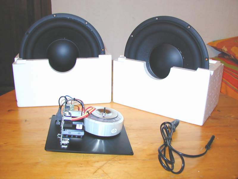

Suite de l'aventure XLS10", ca y est j'ai refais une commande cette fois-ci chez audiocomponent.nl car MADISOUND était en rupture de stock. J'ai attendu 2 mois pour rien..
J'ai opté pour le DS 1.2, un ampli tout fait avec réglage des basses intégré. Je n'ai plus le courage pour faire un ampli de basse 100%DIY ... ne m'en voulez pas : ce sera donc du 50% DIY cette fois ci. Ce qui m'a fait reculé c'est tout la partie filtrage des basses, je n'ai pas trouvé de solution facile à mettre oeuvre pour cette partie là, je n'ai sans doute pas assez cherché.

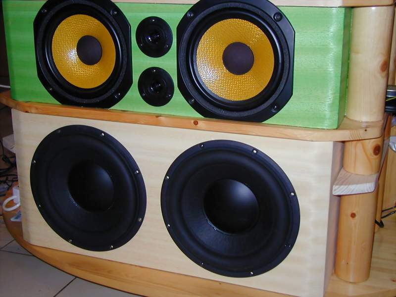

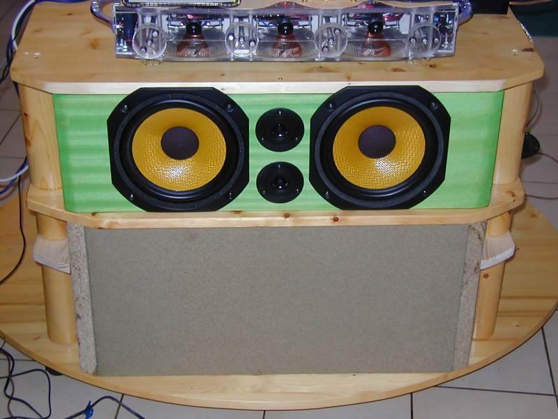

J'ai percé les ouvertures
http://myhtpc.chez-alice.fr/htpc_img/hpdiy17.JPG
Je déjà fais un rapide test fonctionnel avant d'attaquer les finitions ( plaquage, couleur, ... ). Trois vis par HP, un fil vers le nouvel ampli HYPEX et on met la sauce ..  enfin pas trop quant même car il faut roder les HP ..
http://myhtpc.chez-alice.fr/htpc_img/hpdiy18.JPG
Tout fonctionne bien. Je peux attaquer les finitions.
Message édité par froggy le 23-01-2006 à 00:02:43

Posté le 02-01-2006 à 23:11:05  profilanswer
J'ai mis le même placage que pour la centrale
http://myhtpc.chez-alice.fr/htpc_img/hpdiy19.JPG
Message édité par froggy le 23-01-2006 à 00:03:16

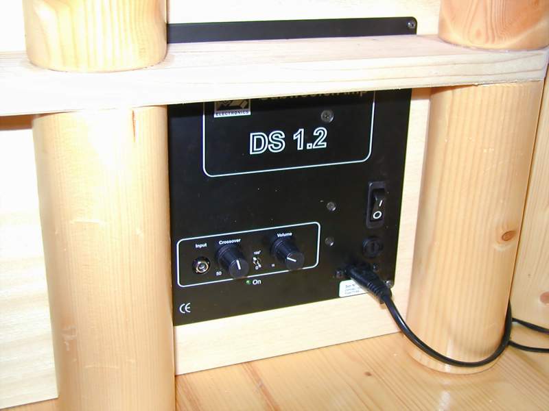

Intégration de l'ampli SUB HYPEX DS1.2
http://myhtpc.chez-alice.fr/htpc_img/hpdiy20.JPG

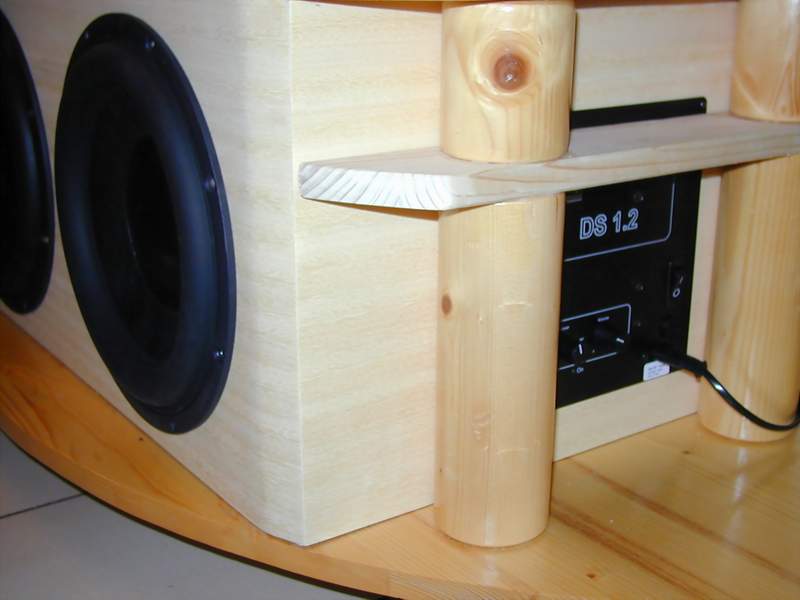

n°854
Posté le 15-01-2006 à 00:45:04  profilanswer
http://myhtpc.chez-alice.fr/htpc_img/hpdiy21.JPG

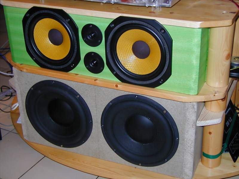

Premier tests d'écoute: ca fonctionne bien mais il y a quelques vibrations: c'est normal rien n'est fixé. J'arrange ca plus tard lorsque les finitions seront finies.
Message édité par froggy le 23-01-2006 à 00:07:04

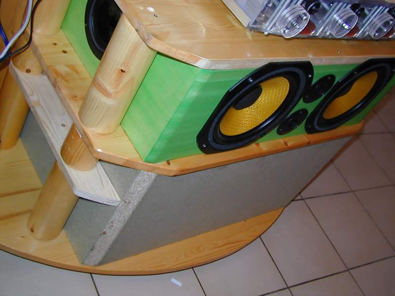

n°993
Posté le 23-01-2006 à 00:17:13  profilanswer

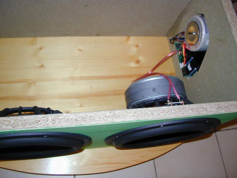

Dernière grosse étape:
On voit bien l'intégration de l'ampli:
http://myhtpc.chez-alice.fr/htpc_img/hpdiy22.JPG
Fixation définitive et couleur du placage.
http://myhtpc.chez-alice.fr/htpc_img/hpdiy23.JPG
Il reste encore quelques réglages à faire, réduire quelques sources de vibration sur le meuble et faire en sorte d'avoir un signal LFE avec une source stéréo.
Message édité par froggy le 23-01-2006 à 00:17:53

Posté le 23-01-2006 à 00:32:19  profilanswer
on dirait que le sub gauche n'a pas de d'aimant
Oui, c'est le principe des enceintes avec HP actif/passif: il y en a un avec moteur et l'autre sans, ce dernier d'un point de vue acoustique joue le même rôle qu'un évent. Pour les vibrations je m'y attendais, c'est clair qu'il ne foudra pas pousser la bête dans ses retranchements, de toute façon mon appart ne le permet pas. J'ai déjà regardé "Le jour d'après" avec le SUB et ca booste déjà bien avec un volume modéré sans générer trop de vibrations.

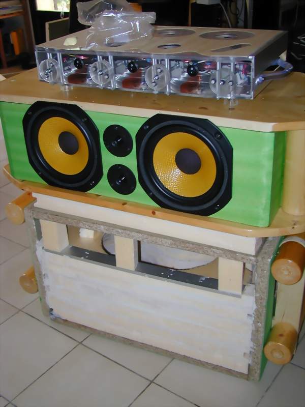

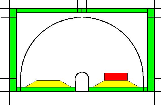

Les basses trainent un peu, c'est normal mon caisson est trop grand, environ 63L alors que les préconisation se situent plutôt entre 20L, 30L ou 40L grand max pour les XLS. Le caisson manque aussi de rigidité. J'ai ma petite idée pour réduire le volume interne à 24L tout en améliorant la rigidité et le volume interne de façon é réduire les ondes stationnaires, c'est de faire un sub semi-torique:
http://myhtpc.chez-alice.fr/htpc_img/sub torique.JPG
Je vais donc rajouter des renforts en bois plus des maétriaux d'isolation pour sculpter le volume torique. Qu'en pensez-vous? Est-ce que cela c'est déjà fait?
n°1117

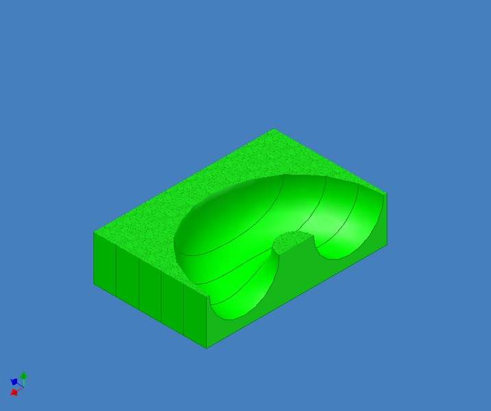

Posté le 05-02-2006 à 14:51:15  profilanswer
Pas d'idées? Sinon j'aurais besoin de petit soft de CAO simple qui permet de dessiner un tore en 3D, avec également les coupes en tranche 2D de ce même tore. Quelqu'un connait?

n°1195
Posté le 12-02-2006 à 22:45:27  profilanswer
merci à calagan pour le plan des tranches:
http://myhtpc.chez-alice.fr/htpc_img/subtorique.JPG
La réalisation en polystyrène des trois premières tranches:

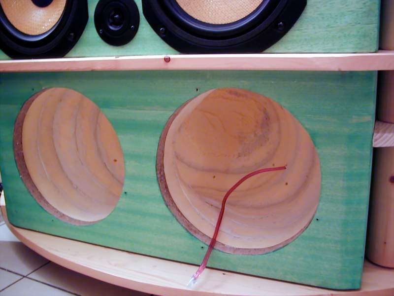

http://myhtpc.chez-alice.fr/htpc_img/hpdiy24.JPG
http://myhtpc.chez-alice.fr/htpc_img/hpdiy25.JPG
http://myhtpc.chez-alice.fr/htpc_img/hpdiy26.JPG
Message édité par froggy le 12-02-2006 à 22:46:23

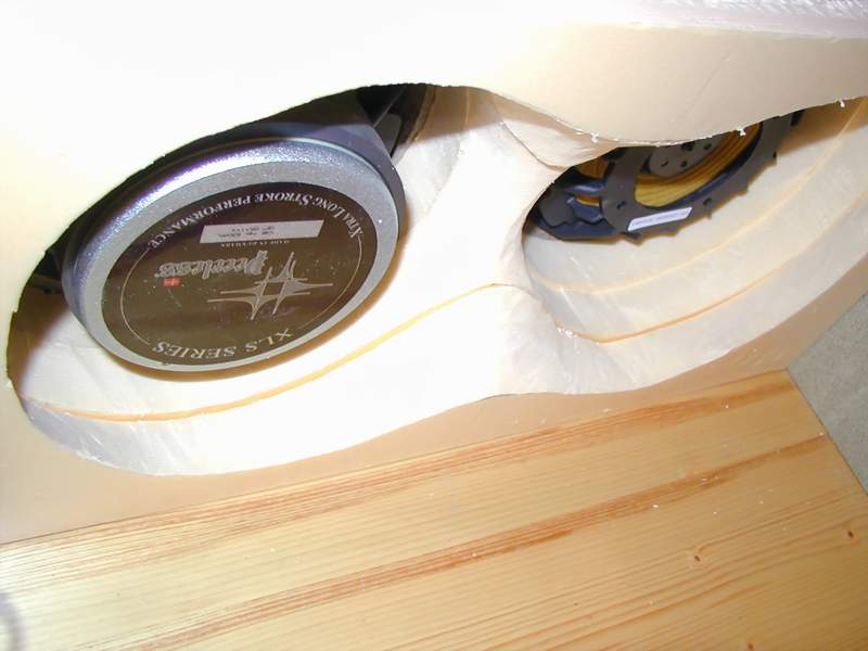

Posté le 19-02-2006 à 16:08:08  profilanswer

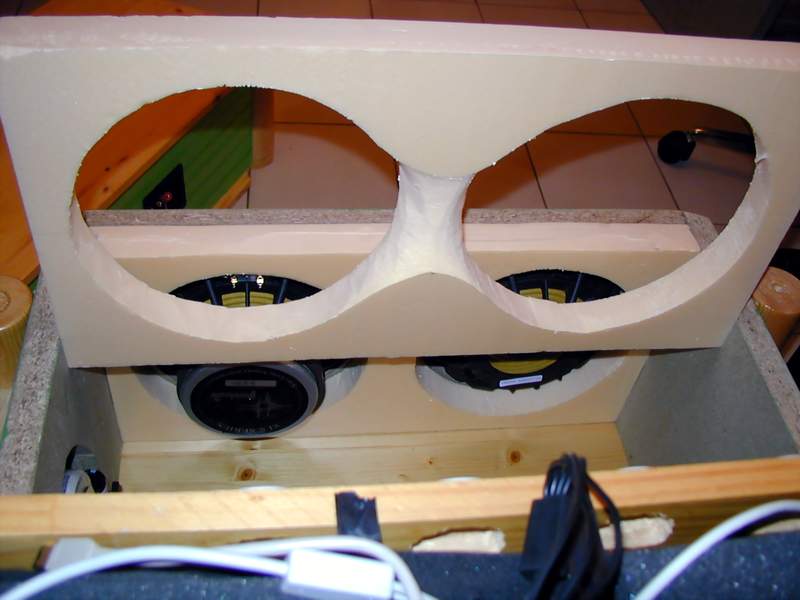

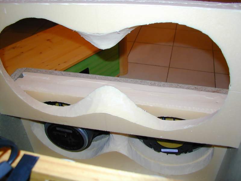

Fin de la découpe et collage en cours. J'ai trouvé un mastic spécial polystyrène vendu par 1/litre. C'est pas mal, j'espère que cette colle résiste bien aux vibrations !
J'ai collé les tranches deux par deux d'abord puis je les colle définitivement dans le caisson du SUB. J'utilise le caisson central et mon ampli pour presser les paires de tranches, et des chutes de polystyrène pour presser à l'intérieur du caisson dans le même temps.
http://myhtpc.chez-alice.fr/htpc_img/collage.JPG

Fin du collage et démoulage:
http://myhtpc.chez-alice.fr/htpc_img/collage2.JPG
Les premiers tests font apparaître que le HP passif vibre beaucoup plus qu'avant, je pense que c'est bon signe et normal vu que le caisson n'était pas étanche du tout et que le volume était trop important.
