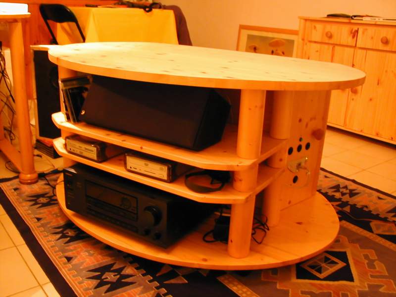

L'objectif à terme est d'intégrer dans le meuble ci-dessous - son état actuel -:
- le PC à la mode MATRIX - c'est fait ICI
- deux lecteurs/graveurs externes DVD ( USB2 et IEEE )  - c'est fait
- l'ampli DIY Gainclone 6 voies : placé sur le plateau car volumineux
- deux caissons amovibles en forme d'élytre. J'ai déjà fais un premier test, abandonné par manque de performances.
- un caisson central sur la base et à la place de l'enceinte centrale Infinity visible ci-dessous, sur une base de HP DAVIS ( Série Marigny ). En cours de tests..
- un caisson de basse en lieu et place de l'ampli
- pour les SURROUND, je m'en tiens pour l'instant à des Infinity ( HP type "bibliotèque" )
Les choses que je vais raconter ici vont heurter les vrais audiophiles. Je vais privilégier les aspects design, intégration et originalité, avec forcément des compromis qui vont à contre-sens de la qualité sonore: les avis seront forcément partagés.
Pour driver les enceintes, je vais m'appuyer sur des Gainclones DIY de chez Brian: topic dédié ICI
Le résumé complet VP/AMPLI/HP est consultable ICI
Voilà, il faut tout caser ici:
http://myhtpc.chez-alice.fr/htpc_img/meuble.JPG

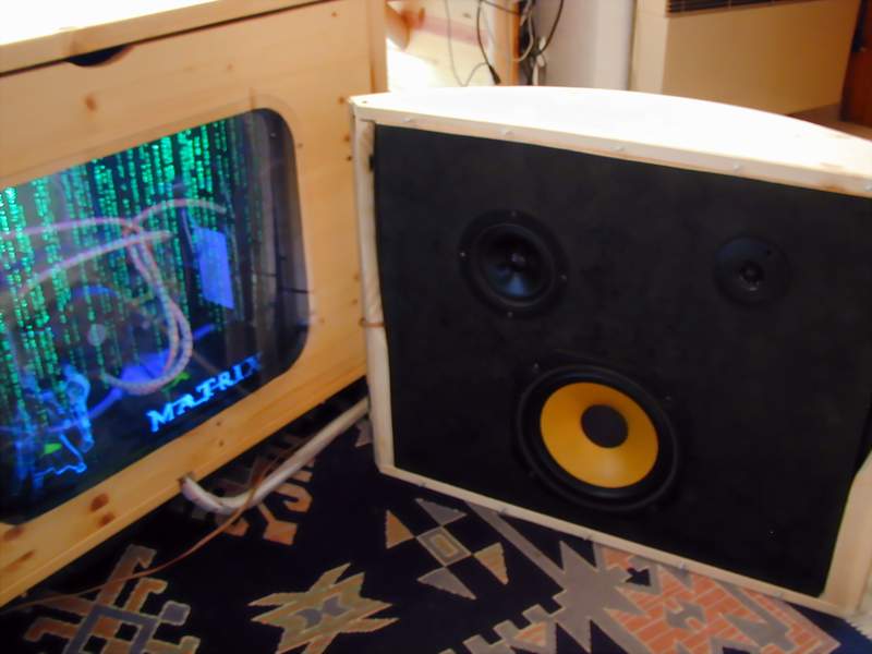

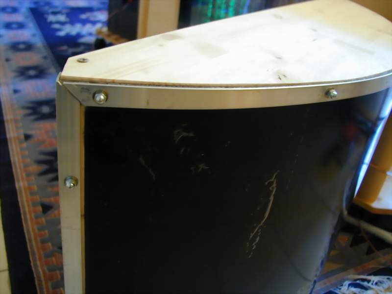

Un premier test en forme d'élytre qui s'intègre au meuble, mais abandonné...:
http://myhtpc.chez-alice.fr/htpc_img/HP1.JPG
Le matériau utilisé pour les construire les courbes est .... du plexi.
Aî pas les  :toothy3: : j'entends déjà grincer des dents. Oui le plexi c'est pas bon pour faire des enceintes car ca vibre, ce n'est pas rigide, etc... C'est vrai mais je fais avec les moyens du bord!
http://myhtpc.chez-alice.fr/htpc_img/HP2.JPG

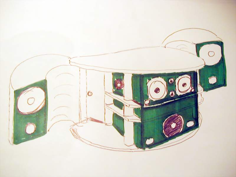

J'ai donc prévu la chose suivante:
- à l'écoute les deux enceintes DAVIS restent meilleures que la centrale. Je vais donc fabriquer une centrale "de luxe" à partir des HP et filtres DAVIS. Les DAVIS sont en 4 Ohms, en série ce sera du 8 Ohms comme le caisson Infinity existant. Le tout, 2 HP 20cm, deux médiums et tweeters, va être intégré dans un caisson de 48 litres ( 63x38x20 ) dans le meuble.
- Le caisson Infinity va gicler sous le fauteuil, ce sera la sixième voie pour les effets arrières.
Il faut donc acheter de nouveaux éléments pour les nouvelles enceintes:
- un caisson de basse de 72L ( 63x38x30 ) dans la partie basse du meuble. Il faut encore que je valide les HP 10", à priori peerless beyma ou fostex. Il faudra prévoir un ampli spécifique si possible DIY ( Ampli-LM3886 )
- deux caissons de 50L ( 50x30x33 environ ) amovibles pour les frontales qui s'encastrent dans le meuble. La forme doit être arrondie. A priori ce ne sera pas de la tarte et il y a aura beaucoup de découpes à prévoir
Désolé pour le dessin qui est un peu caca..
http://myhtpc.chez-alice.fr/htpc_img/meuble10.JPG

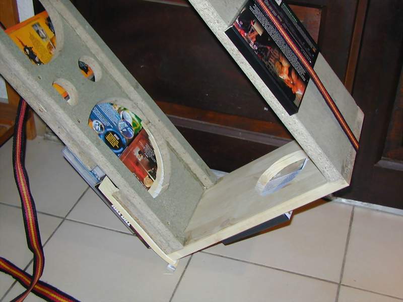

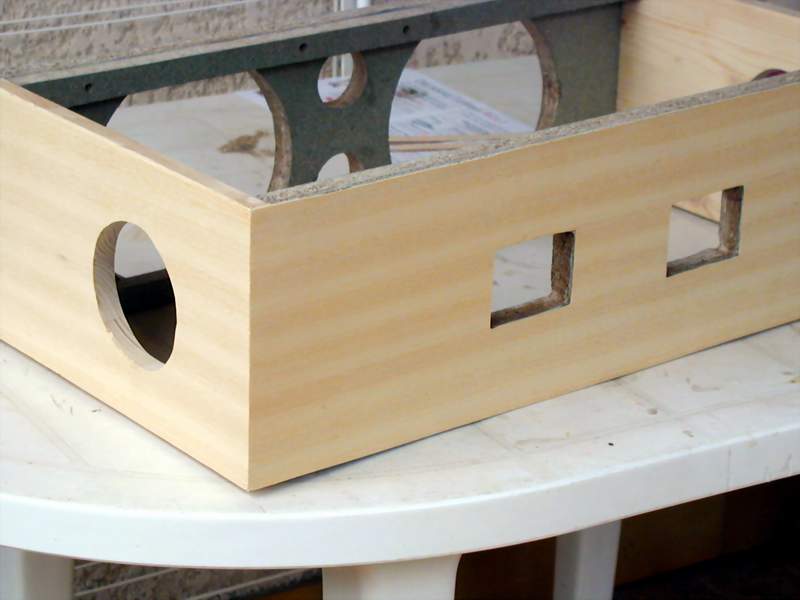

Merci Alcore pour le conseil. La solution découpage agglo me parait être la plus sûre et j'ai déjà investi dans du placage bois ( promo 0.5x2.5m à 15€ !! ) mais rien n'empêche d'essayer le plexi si j'arrive à récupérer une décapeuse. Est-ce qu'une plaque de 0.5cm conviendrait, ou est-ce que c'est trop épais?

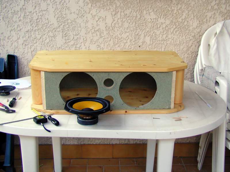

J'ai enfin commencé la réalisation de la centrale.
http://myhtpc.chez-alice.fr/htpc_img/hpdiy2.JPG
n°467
alcore
LeSoNcBoNmAngeZ'en
Posté le 02-10-2005 à 20:23:21  profilanswer
C'est correct le 0.5, tu peux cintrer n'importe quelle epaisseur pourvu que tu aies une plaque suffisement grande, le truc c'est de chauffer correctement et de maniere homogene.
n°468

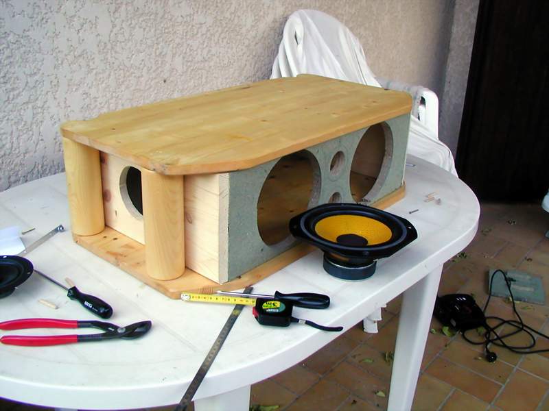

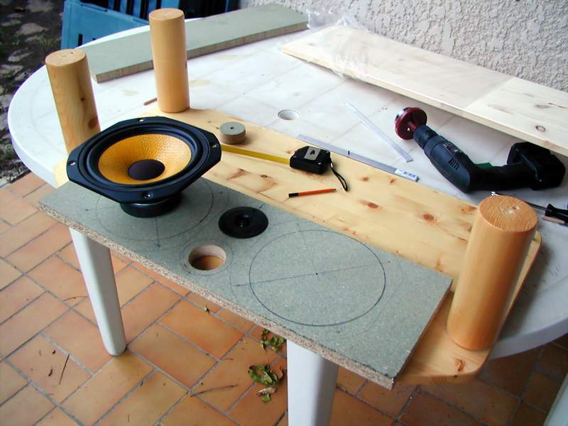

Posté le 09-10-2005 à 00:35:03  profilanswer
Fin du découpage, j'ai encore raté mes ronds mais c'est pas grave...
http://myhtpc.chez-alice.fr/htpc_img/hpdiy3.JPG
http://myhtpc.chez-alice.fr/htpc_img/hpdiy4.JPG

T'inquiete pas pour les faux ronds, l'important est que les enceintes les caches completement et tiennent bien en place, apres ça se voit pas.
J'aime beaucoup tes realisations Froggy, tu es creatif ;) et en plus tu as du gout pour les belles choses. CONTINUE  :pouce:

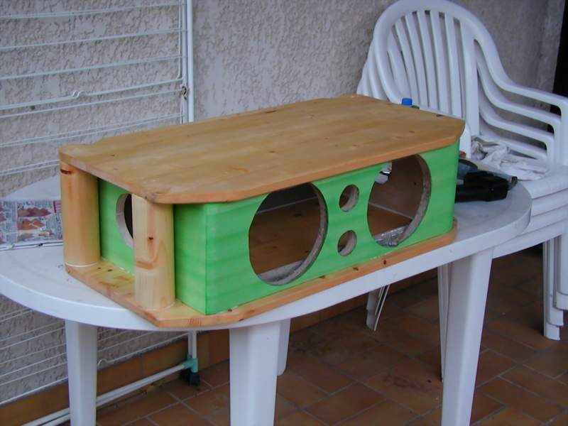

Posté le 15-10-2005 à 20:28:31  profilanswer
Merci pour tous ces encouragements. J'ai bien avancé aujourd'hui, .. enfin c'est relatif car j'ai mis 10 cm de placage et il en reste encore 150 à mettre!! La petite difficulté c'est les deux coins légèrement chanfreinés et ca m'oblige à serrer la partie chanfreinées avec une sangle et des cales.
http://myhtpc.chez-alice.fr/htpc_img/hpdiy5.JPG
J'espère finir tout le placage demain. J'ai également acheté de la couleur pour peindre certaines parties. Ce sera du jaune ( pin vernis ) et du vert couleur menthe. Je ne l'ai pas fais exprès: ce sont les couleurs de la mascotte froggy  :thumb_content091:
n°471

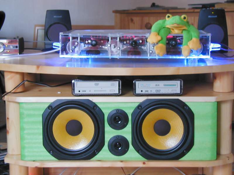

Posté le 16-10-2005 à 21:31:28  profilanswer
Ouaip, pas de pitiés pour les galettes. J'ai fini le placage, et la couleur aussi.
http://myhtpc.chez-alice.fr/htpc_img/hpdiy6.JPG
http://myhtpc.chez-alice.fr/htpc_img/hpdiy7.JPG

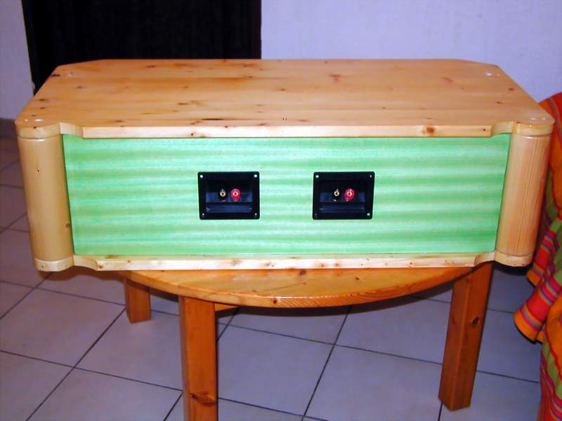

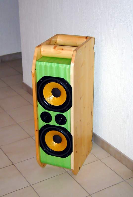

Posté le 24-10-2005 à 23:58:55  profilanswer
Une photo de derrière: j'ai conservé la possibilité de brancher une source stéréo dessus. Aussi bizzare qu'il puisse paraître le son est vraiment amélioré en ne branchant qu'une seule voie. En fait cela s'explique: le haut-parleur passif permet ainsi de restituer les graves. Le rajout d'un évent, celui de la caisse originale me permet d'en gagner encore plus, le son est nettement plus précis et moins étouffé que dans le cas de la charge close. A priori je ne vais donc utiliser qu'une seule voie basse-médium active: je vais encore bidouiller l'évent de façon à l'ajuster au mieux en fonction du nouveau volume de l'enceinte.
http://myhtpc.chez-alice.fr/htpc_img/hpdiy10.JPG
En colonne c'est pas mal aussi, les couleurs jaune et verte vont bien ensemble  :)
Finalement c'est très étonnant de ne jamais voir d'enceintes de commerce avec de vraies couleurs!!
http://myhtpc.chez-alice.fr/htpc_img/hpdiy9.JPG
n°484

ok, pour ceux qui veulent les photos, elles sont tirées de audioclone, un site de référence pour les enceintes DIY:
Les falcons standards
http://audioclone.free.fr/falcon.JPG
Le caisson de basse actif&passif en facade, avec un exemple visible sur l'excellent de site de mbon:
http://perso.wanadoo.fr/mbon/diy/DesignXLS/2frontsmall.jpg
Je vais essayer de retravailler les enceintes falcon en forme d'élitre et d'intégrer le caisson de basse comme indiqué en première page du post. Malheureusement je ne suis pas sûr d'y arriver car je manque de matériel..
