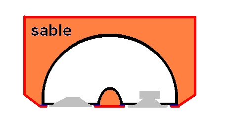

Je souhaite refaire la structure de mon caisson de basse en béton fibré. L'épaisseur de la structure serait d'environ 5 cm, large de 65cm, hauteur et profondeur de 32 cm. D'autres contraintes:
- la structure sera semi-torique contenue dans le volume pré-cité
La structure semi-torique est représentée par un trait noir, il faut l'imaginer bien plus épais, 5 cm environ!
http://myhtpc.chez-alice.fr/htpc_img/sub%20torique%20V2.JPG
Ne pas tenir compte de ce qui est dessiné en orange ( sable )
- il y a aura donc un moule en polistyrène de façon à former le volume semi-torique: l'objectif étant de gagner en solidité et de gagner en poids
- le volume de béton à couler est évalué entre 30 et 40 litres ( plutôt 35 donc )
- résistance aux vibrations absolument nécessaire ( 20 à 100Hz )
3 questions:
=> quel matériaux prendre pour rigidifer le béton: fibre ( marque, référence et distributeur), treillis fer? Clous?
=> autres matériaux: type de sable? type de ciment
=> à priori il faudra couler le béton en plusieurs fois et plusieures tranches: gênant/pas gênant?
=> poids de la structure? entre 40 et 80kg?
=> astuces pour éléger la structure
Si vous avez une expérience sur les meubles en béton je suis preneur de conseil, merci d'avance

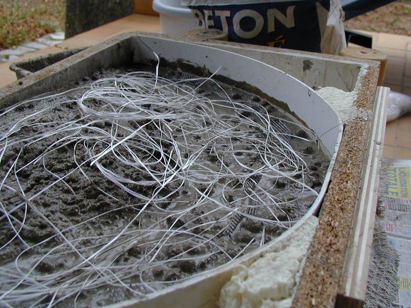

premiers achats et tests:
- une dose de béton gris fibré, il y avait aussi du ciment blanc mais j'ai l'impression que c'est moins solide car plutôt utilisé pour sceller. En fait ce béton gris fibré est prêt à gacher et contient déjà du gravier et sans doute du sable, mais au moment ou je l'ai acheté je ne le savais pas..
- un peu de fibre supplémentaire
- une dose de gravier marbre blanc et une dose de polystyrène émietté
- une dose de sable
- une dose de peinture blanche
- un peu d'eau
On mélange le tout et on met dans un moule pour tester. j'ai tappoté le support avec un marteau pendant quelques minutes pour faire sortir les bulles, je ne sais pas si ca a bien marché.
http://myhtpc.chez-alice.fr/htpc_img/XLS10beton1.JPG
J'ai aussi mis un film alimentaire en-dessous pour voir si ca permet de faciliter le démoulage et parfaire la finition.
La consistance parait bonne, on verra bien si ca tient. Il faut attendre combien de temps pour démouler?

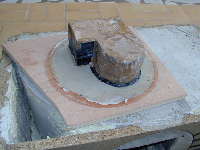

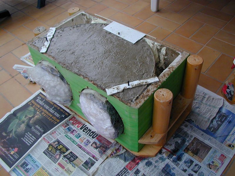

Journé béton, j'ai finalement choisi le prêt à gaché fibré, "allégé" avec des billes en terre cuite, renforcé avec du fer grillagé sur le dessous pour supporter les futurs ... 70Kg de la bête. J'ai aussi rajouté des fils de fibre de verre que j'ai detressé sur une chute de tissu fibré utilisé pour le moule intérieur. On verra si cette mixture tient le choc. Je trouve ca finalement un peu lourdo mais j'espère que le bestiau sera assez solide pour supporter les vibrations. Je pense aussi avoir trouvé la solution pour fixer le hauts parleurs, en moulant dans la masse les vis gainées avec du caoutchouc et vissées avec les écrous à griffe. J'espère avoir bien calculé mon coup. Au pire si quelques vis de rentrent pas dans les écrous au final, il y a aura toujours la solution de planter des chevilles en plastique..
http://myhtpc.chez-alice.fr/htpc_img/XLS10beton3.JPG
J'ai aussi coulé trois écrous à griffe pour les pointes mais j'ai peur qu'elles ne supportent pas le choc..
http://myhtpc.chez-alice.fr/htpc_img/XLS10beton4.JPG

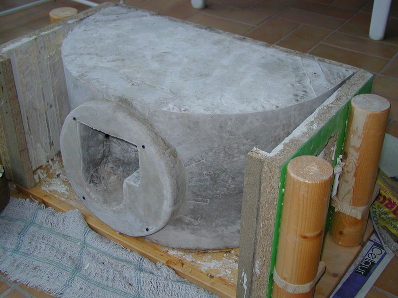

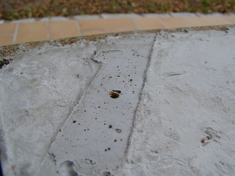

J'a démoulé quelques pièces:
On voit le pas de l'écrou à frapper coulé dans la masse qui va tenir une des pointes
http://myhtpc.chez-alice.fr/htpc_img/XLS10beton2.JPG

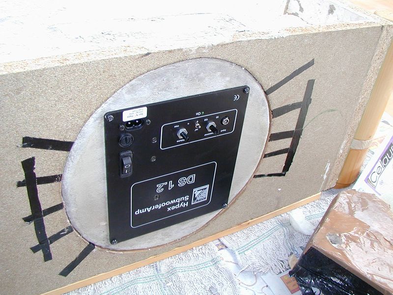

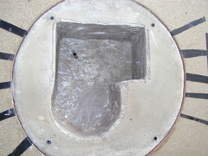

Le moule prévu pour l'ampli:
http://myhtpc.chez-alice.fr/htpc_img/XLS10beton6.JPG
L'intérieur hyper lisse, on voit aussi la gaine pour le fil qui va aller vers les HP. Suspens: est-ce que ca va rentrer? Est-ce que les écrous sont bien placés?
http://myhtpc.chez-alice.fr/htpc_img/XLS10beton7.JPG
YESSSS!!! 0 fautes pour l'instant.
http://myhtpc.chez-alice.fr/htpc_img/XLS10beton8.JPG

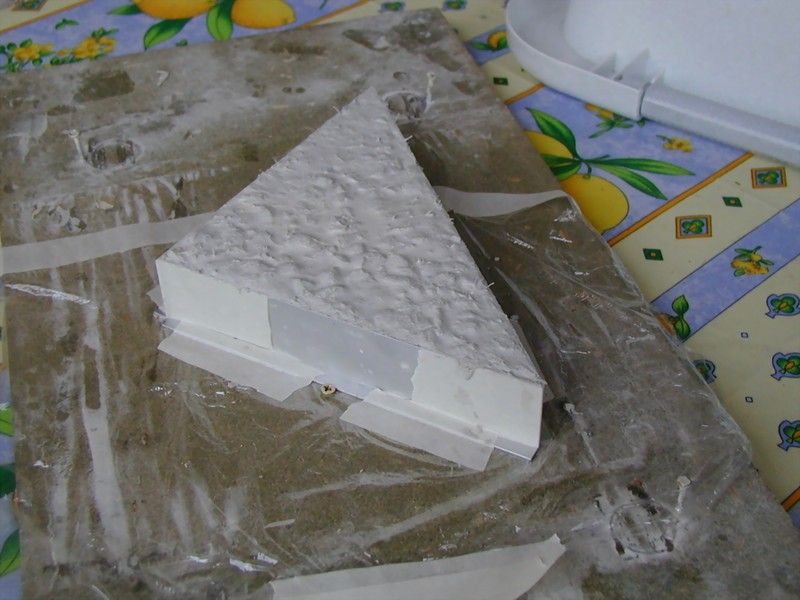

Désolé, je n'ai pas pu m'empêcher pour démouler un cake!
http://myhtpc.chez-alice.fr/htpc_img/XLS10beton9.JPG
J'avais rajouté de la peinture blanche au début mais que sur le premier tiers. Du coup il y a des mélanges de blanc et de moins blanc qui se forment au hasard. Ca donne un aspect lunaire me plait bien :) . Les traces de scotch qu'on voit derrière c'est moins glop, je m'y attendais un peu mais je n'ai trouvé que ce moyen pour bien tenir le moule sur l'épaisseur arrière. Tant pis, je vais voir s'il y a moyen de cacher cette partie là, avec un morceau de cuir par exemple.
Autres bonnes nouvelles: très peu de bulles, et aucune fissure.
