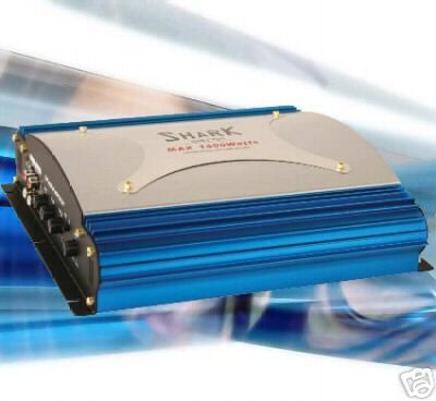

Voilà le type de matos auquel je pense :
http://cgi.ebay.fr/SUBWOOFER-BOOME [...] otohosting
http://i46.photobucket.com/albums/f120/tobiii2000/XPLORE12Silver.jpg 49€
http://cgi.ebay.fr/Ampli-Amplifica [...] otohosting
http://www.casimages.com/img/jpg/071007045908143791303040.jpg 40€
Après, il faut voir si le filtre descend suffisamment bas (entre 20 et 50 Hz ???)
Je sais bien que c'est de la merde mais si ça peut aider à faire vibrer mon coeur, ça me va. Je ne lui en demande pas plus
Si ça ne doit pas fonctionner, autant en acheter un direct tout fait pour le HC car si ça doit arriver dans les 200€, on commence à trouver de bon caisson (pour rappel, mon système HC m'a couté 399€ et était vendu 320€ sur RdC).
Donc, pour aller vite, si on dépasse les 100€ (ça va très vite même avec ce genre de matos), j'oublie direct l'idée et j'attends d'avoir assez de tunes pour renouveller complètement tout mon système HC avec un ampli, de vrai colonnes, une vrai centrale et un beau caisson. Tout ça bien sûr non DIY car je ne, je ne sais pas si vous vous êtes rendu compte, mais l'audio, ce n'est vraiment pas mon truc.  :lol:
