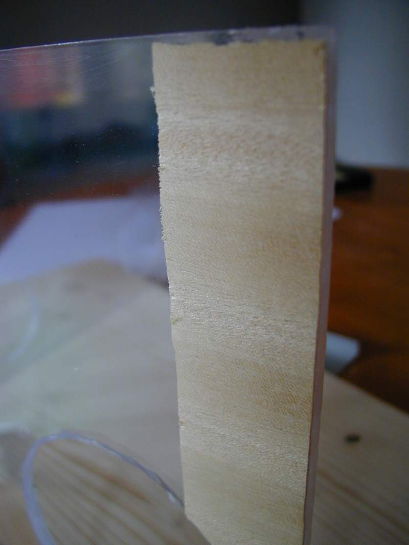

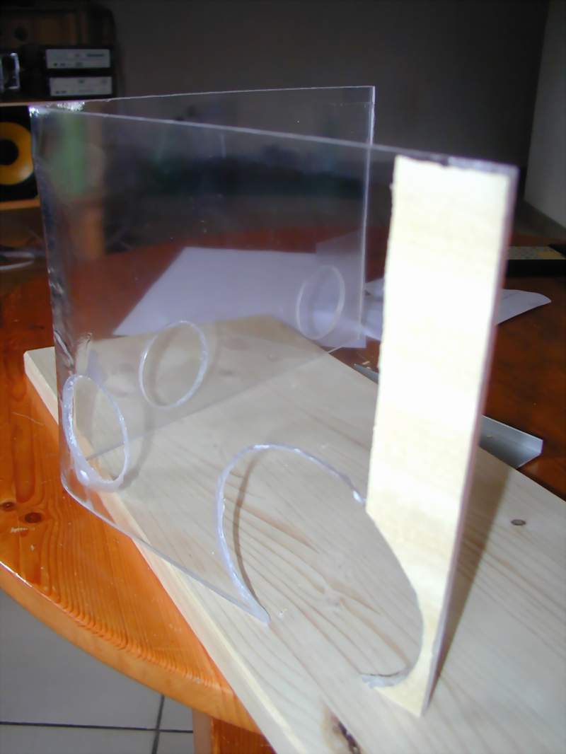

J'ai fais quelques tests de repassage sur le plexi :
- tests de cintrage avec un fer à repasser
http://myhtpc.chez-alice.fr/htpc_img/placage1.JPG
C'est tout gondolé mais ca fonctionne malgré l'épaisseur de 5mm!! Ca risque de servir pour les enceintes :-)
- test de placage:
http://myhtpc.chez-alice.fr/htpc_img/placage2.JPG
Ca tient mieux que sur le bois, en plus on peut vérifier par transparence que le placage est bien collé. J'ai dans l'idée d'utiliser cette technique pour faire la finition de mon ampli. Je voudrais bien cacher certaines parties bordéliques ou il y a pleins de fils, et garder la transparence sur les parties éclairées ou propres. A priori je vais colorer le placage avec une couleur aluminium et finir par une couche de vernis.

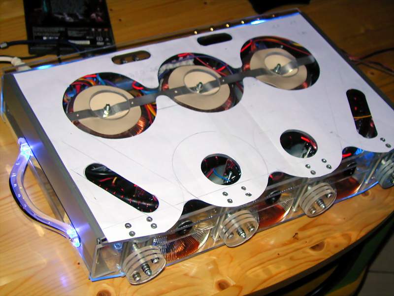

J'ai fini une première version de patron qui me servira pour découper le placage. Le but est de faire apparaître les parties propres, transfo, ouvertures et gaines noire, et de cacher le reste du bordel. Il reste à réaliser une nouvelle plaque en plexi 3mm qui sera plaquée avec la feuillure découpée selon le patron.
http://myhtpc.chez-alice.fr/htpc_img/placage3.JPG

petit rappel de la page précédente: "je n'ai pas choisi la facilité, il y a 19 pièces en tout pour faire un bouton de volume:
- deux tiges creuses en alu 6mm et 8mm encastrées une dans l'autre
- tige filetée qui se visse dans la tige 6mm
- 3 petits bouts de tige pleines ou creuses pour tenir les trois disques en plexi
- 3 disques en plexi
- 6 joints de robinet ( une petite fortune ces joints !! )
- 2 joints ( d'amortissement zalman )
- 1 écrou borgne
- une vis fondue dans le disque de derrière"

ouais ouais.. ca je l'ai lu.. mais se que je voulais c'tait de savoir comment tu as solidarisé ta tige avec le bout du potar... c'est la tige fileté exterieure qui se visse sur la tige fileté d'un potar?
et sinon pour le reste? :)et sinon toi qui a eu entre les mains des kits chipamp, tu sais se que c'est SG et OG sur ce montage? ICI
